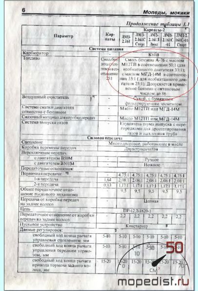

если вы не ездите на мопеде зимой, то можно 92 го бензина оставлять в канистре на зиму, а весной уже октановое число снизится. На карпаты разрешен бензин с максимальным октановым числом до 86)

LIMoM):На карпаты разрешен бензин с максимальным октановым числом до 86) Это правда

Мишаня:Андрюха, да мы и так поверили glasses Я твоё сообщение про октановое число "до 93" всё равно успел углядеть)))  Фото для большей наглядности...

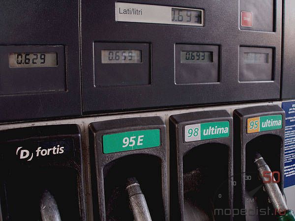

1alf1: Smakss:и цена поднялась уже 55 руб/литр Smakss:на ДТ??? На ДТ ты во первых не заведеш а если и заведешь то омжеш тутже выикдывать движок в помойку!ДТ нивокем случае не пытайтесь залить спалите движок.ДТ ДЛЯ ГРУЗОВИКОВ!!! Во времена моей юности может помните 1995г в стране творилось черт знает что, так вот солярка тогда стояла копейки и ее бадяжили с бензом и катались .И ничего тут такого критического не происходило.Только заводится похуже , тянет похуже , дыма и нагара побольше. В Латвии цены такие Евросоюз так называемый!
