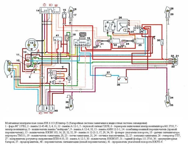

После трехдневней подготовки к пуску я его завел с 3 тычка и прокатился но после он глох не заводился и свечи забрасывать стало чаще(бензин 76) и еще я заметил станное при размыкании контактов на один цилиндр искра подаеться на оба и точно также на другом прерыватели заменил зажигание идеально настроено у кого может была такая проблемма и как её решить??? прошу помощи не опытному в этой сфере человеку))
off
SMD...
1486 дней назад
я так понимаю у тебя искра бьет в разные стороны?

KARPATIST, посмотри внимательно на кнопку "стоп двиг". При ее включении, минусы обеих бабин замыкаются между собой, и получается так что искра бьет на обоих свечах.
а так советую подучить схему
Если минусы обеих катушек будут соединены между собой тогды судя по схеме не будет искры!На сколько я помню на двухкотловых ижаках зажигание смещено на 180 градусов!Так вот при нормально замкнутых контактах во время разрыва происходит зажигание!Разрыв происходит один раз за оборот при смещении на 180 градусов при включенном переключателе стоп двиг разрыва цепи не будет происходить так как один из контактов будет постоянно висеть на массе и соответственно искры не будет!
А я бы посоветовал все таки проверить проводку.Или же возможна такая штука:допустим у тебя по какой то причине провода идущие на кнопку постоянно замкнуты (соединены между собой)и если на одном из прерывателей нет контакта (либо большой зазор ,либо обрыв провода или нет контакта) тогда может быть такая ситуация как у тебя!Отсоедени все лишние провода от катушек (те что идут на стоп двиг) и проверь!
я про это и имел ввиду
1alf1:
а на практике почему то получается искра на обеих свечах scratch

всем спасибо завтра распечатаю схемку и пройдусь по всему мотоциклу smile сегодня я пришел в гараж после того как открыл эту тему я залил под свечи бензина и он работал 2-3 секунды еле еле на одном цилиндре и глох потом я услышл что он каким то местом воздух тянет оказалось что это прокладка у карба вырезал новую поставил все норм больше не тянет продул карб топнул работает один фиг 1 цилиндр искра все так же зажигание настроил под идеал вроде но я в этом деле не особый мастер так что ""прошу кто может выложите текстик с картинками как правильно регулировать"" так теперь дальше работал он на одном цилиндре вполне стабильно от второго только не большой дымок и иногда чихи немного растолкав мотоцикл я на ходу включил скорость при заведенном двигателе и а полном газу прокатился малясь(я надеялся что 2 цилиндр прорвет и он включит свою тягу в скорость заработает короче)но то что я долго ожидал не произошло еще немного порыкав это создаие я решил перенести свои мучения на завтра а сейчас спокойно отдохнуть..........

кстати на счет картинки еще я её щас по рассматривал короче у мя не такая не много она по идее там нет никаго охлаждения и замок зажигания на 5 контактов а не 8 как там.
эта картинка для водянки, по сути дела все тоже самое

Система зажигания одна и та же!Тебе просто нужно будет проверить все провода идущие к катушкам зажигания!

Сегодня решился и все таки переставил проводку теперь в моей душе запеле нота механика и я решил довести эту технику до идеала выжать из него мощь и буду сдавать на права категории А следующиим летом чтобы менты мозги не *ба*и сегодня после перестановки проводки искра стала как надо и теперь нужно сделать как надо потому что он токо чуть и тутже забрасыват свечи помогите с настройкой подскажите че да как...

прикол был весь в том что мой дядя не умел все делать так как пьёт и в итоге разобрав мотоцикл друга я сделал все как у него и все вернулось на свои места..

Что именно вернулось на свои места?Подробнее опиши проблему?

короч у него на зажигании от генератора провода шли не на "-" а на "+" замкнуты одним проводком не "+" а "-" и "+" да еще по мелочи провода но сейчас искра хорошая токо вовремя надо зажигание сделать хотел делать вчера но друг аккумулятор попросил дак мы в теплогорье с ним ездили сегодня должен занести его и еще один чел должен припереть реле дак хоть аккум будет заряжаться))

помогите как зажигание настроить правильно и какой контакт на какой цилиндр идет

Проверить просто, выкрути свечи, включи зажигание, и отверткой перемыкай контакт на прерывателе, какая свеча будет давать искру, на тот цилиндр и идет.

народ памагайте на какие провода нужно поставить выключатель чтобы аварийку сделать???))
off
Оффлайн
KARPATIST, На зелёный красный и может быть синий. я пАмог?
Karpatist off
Великий Устюг
3208 дней назад
не очень а можешь точно указать на схеме которая есть в этой теме чуть выше
