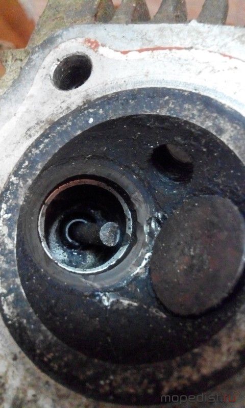

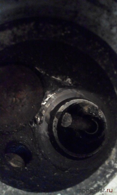

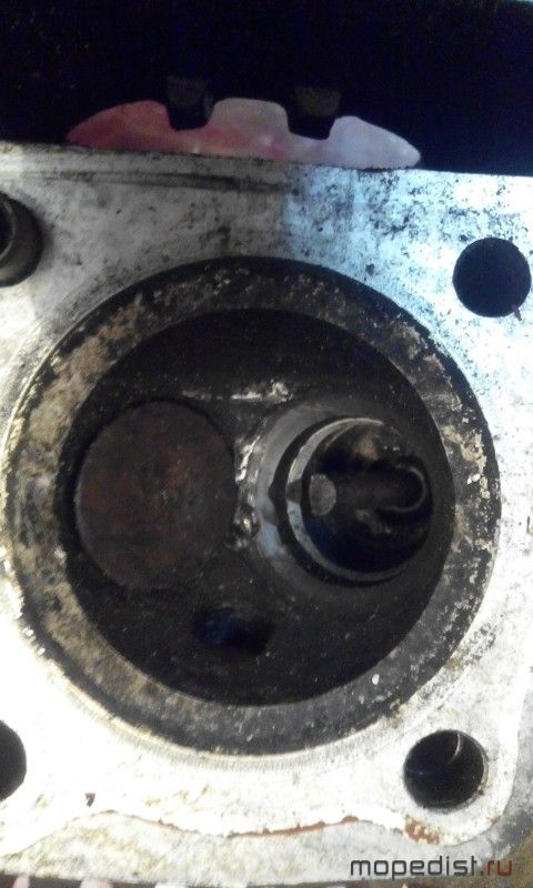

Здравствуйте, сломался клапан и повредил седло в головке цилиндра. Получается поршень встретился с клапаном и пробил поршень, от чего это может быть? грм не правильно выставлено? Подскажите это можно притиркой убрать деформации или нужно покупать новую головку цилиндра? и что ище могло сломатся особенно интересует в двигателе, не охота колоть.Добавлено спустя 1 минуту

Притиркой это убрать нельзя, сильно повреждено седло клапана.
Отремонтировать головку можно, но получится в 2-3 раза дороже новой. Нужно новое седло (не продается) и втулка клапана (найти в продаже не реально).
Я такое встречал на китайцах из-за вытянувшейся цепи грм, она слетает, перескакивает по зубьям. Внутри мотора скорее ничего не пострадало. На замену поршень, головку (ИМХО в сборе, можно без распреда) и скорее всего цепь ГРМ.
PS. А что за мопед? 50ссм? Тогда дешево можно найти целую б/у головку, их часто меняют при переходе (тюне) на большую кубатуру. И тебе можно так сделать, стоимость ремонта вырастит не сильно.

Нет денег - купи б/у башку и поршень, возможно с цилиндром. Максимум 1500р, найти реально.
Есть деньги - к-кт поршневой на 82 с головкой.
Обязательно проверь состояние цепи грм, просто так поршень с клапаном не встречаются.
