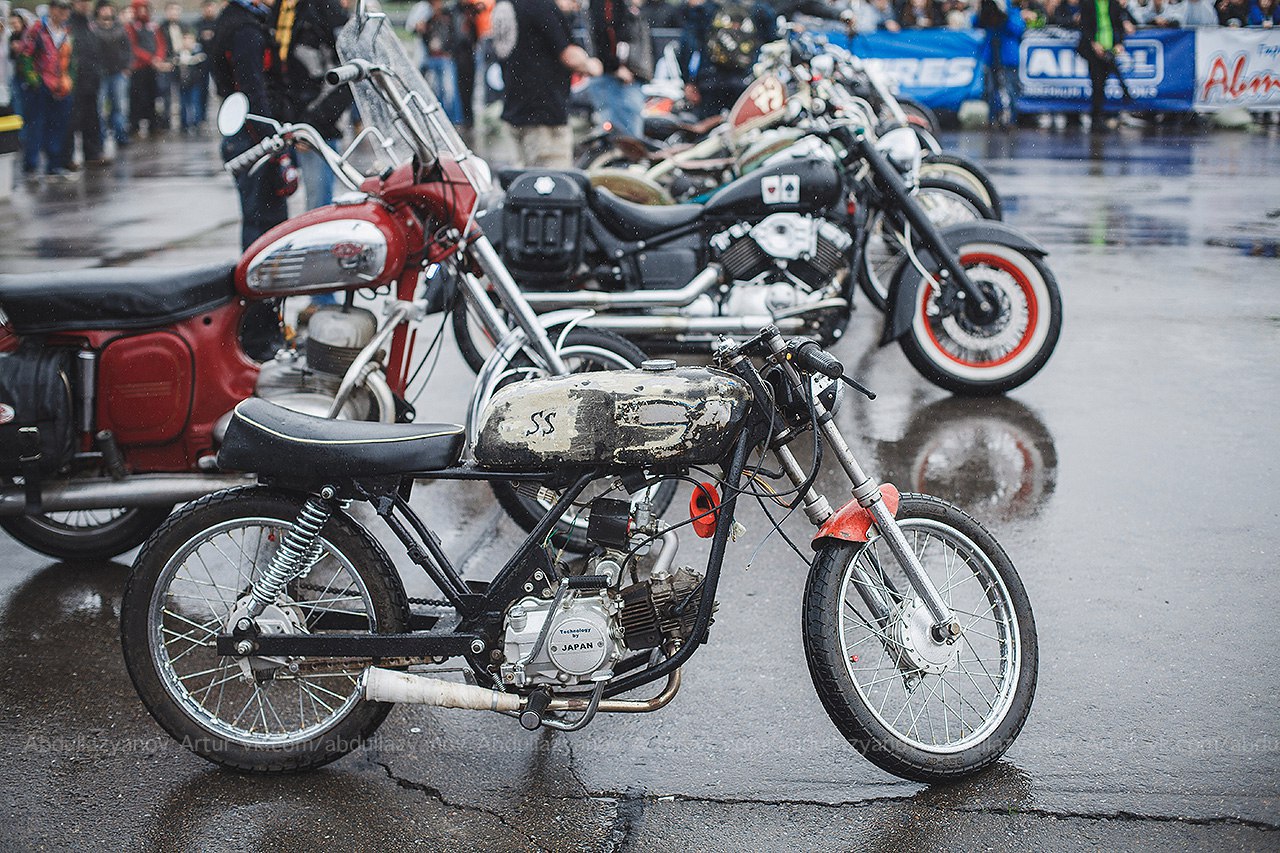

Короче, я его взял. Как вкрячу покажу.  Тему под снос.
