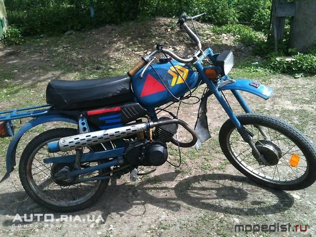

В данном случае,что на фото, колесо от Риги, хотя аксакалы утверждают про мистическое родное карпачье колесо на 19.

smoke Однако "Спидвей-юниор":
Чисто львовская разработка.. И опять рижское колесо на 19" laugh
Это я к тому, что иногда было проще заказать колеса с другого завода, чем у себя налаживать штучное производство!Во времена СССР это приветствовалось! joke

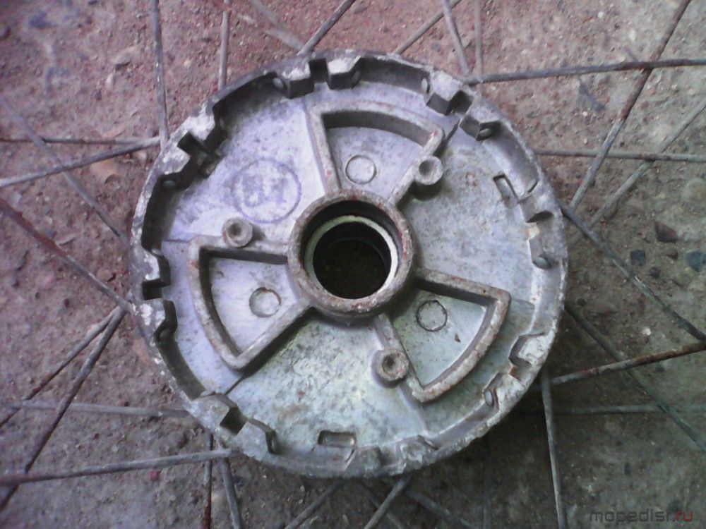

В том то и прикол, что некоторые утверждают про существование колеса на 19 с карпатовской ступицей, то бишь с поясами, в которые спицы вставлены.

Ну вот например, только что нагуглил. Что за переднее колесо такое? Это ведь не Рижское как я понимаю
Сам карпат "спорт" скорее всего слеплен из обычного карпата, но это не суть, тут именно колесо интересно

Ступица от карпат а обод от риги. Там даже накладки такой не было. Просто не было.

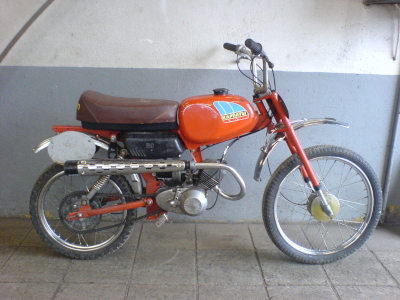

Карпаты спорт по мануалу шли с 16ми колесами а вот карпаты ЛМЗ-2.712 (Карпаты-кросс) с 19 передним колесом. также на нем отсутствовали световые приборы, и измененны на раме точка и угол крепления задних амортизаторов.
ещё в теме "интересные обьявления о продаже мототехники с других сайтов" попадались именно карпаты2 спорт с передним 19 колесом, видимо был задпас таких колес вот и их решили использовать. Возможно в мануале к таким карпатам шол вкладыш с информацией о нестандартном переднем колесе.

Ну почему сразу обод от риги в истории Л.М.З.были мопеды МП-043,МП-46 с 19 колесами,наверно штампы,формы остались

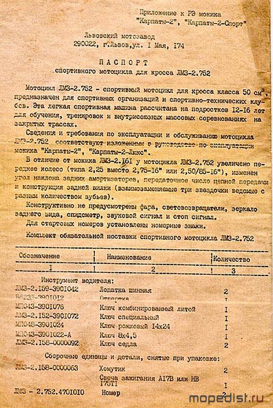

Вот описание Карпаты-Кросс
!9 колесо есть,НО это-не Спорт,и " в розничную сеть не поступали"

Что главное для суда? Факты,факты-это документы.По всем документам завод 19 колес не ставил.Возможно,что под финал завод собирал мопеды из того,что было,НО это всего-лишь предположения.
