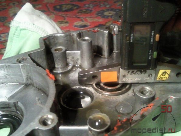

Вопрос, Должен ли выступать подшипник на двигателе В-50? Он выступает на 1.62 мм на правой половинке

zeton23:
Он сел до конца? Просто когда будешь ставит коробку, она не доходит до конца левой половинки, этим и компенсируется.

косованыч:
zeton23:
Сел до конца до стопорной шайбы, когда я ставлю все шестерни и складываю половинки то их очень трудно прокрутить вручную.Если поставить поменьше по высоте подшипник, коробку не разобьёт?

zeton23:
Не разобьет. Я не понял, у тебя половинки не смыкаются с этим подшипником? Я на своем еще и шайбу в 2мм. подлаживал, чтобы коробка не гуляла.
Я надеюсь видно, сколько подшипник не доходить?

косованыч:
zeton23:
половинки смыкаются только когда скручиваешь их то коробку с очень большим усилием можно прокрутить, я сначала думал что подшипник сдавливает и не дает свободно крутиться, сейчас ставил каждую шестерню по отдельности и скручивал, нашел какая туго крутится, поменял подшипники на ней все равно туго идет.

косованыч:
Это подшипник блока передач, а тот который выпирает, коробки, ставь все на место, оно приработается, тем более ты будешь ставить прокладку между половинками, а это еще 0.5мм.
Спасибо, завтра попробую!

На валах должны быть дистанционные шайбы, чтобы не было такого безобразия с не посажеными подшипниками. А прокладка - это не 0,5мм, а меньше. Ты вместе с коленвалом пробуешь?
Оффлайн
lokanaft:
нет отдельно одну ее поставил
Оффлайн
Я вырезал прокладку толщиной 0.55 мм поставил и все стало хорошо крутиться. dance
