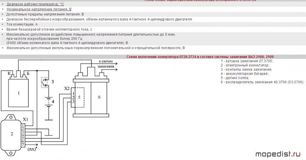

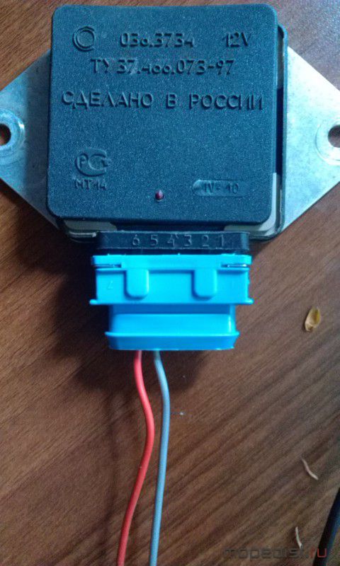

еще такой вопрос,помогите вот этот комутатор подключить на минск

Prof61
2199 дней назад
Так это БАТАРЕЙНЫЙ коммутатор. МАШИННЫЙ. Вариант ровно два.
1) переделать весь Минскач под постоянный ток и аккумулятор (а так же под Холл).
2) Пропить его нахрен.
