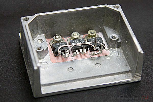

Без претензий на авторство схемы. С претензиями на конструкцию. Делал под впечатлением отзывов, что часто выходит из строя и, практически, не регулирует. В результате чего убивает лампочки и аккумулятор. Сделал, отладил... и положил на полку. Описанные недостатки, конечно, правда... но только не для каба. Когда свой родной испытал, оказалось, что он держит 14,6 V как вкопанный почти что во всем диапазоне оборотов. Но устройство сделано, отлично работает. Мож кому из владельцев китайских лисапедов сей опыт и сгодится. Из картинок всё понятно. А что непонятно - спрашивайте.
Корпус - половинка от какой-то автомобильной хрени.
Потом все заливается чем нить исключающим вибрацию. Я заливал каким-то строительным клеем на силиконе.
