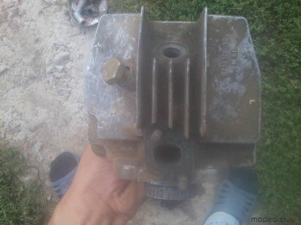

Вот какой вопрос, есть у меня один двигатель, и там цилиндр с головкой одно целое (пример д4, д5, бензопила дружба и т.д.), так как цены на родимый поршень заоблачные, а поршень от карпат своим качеством желает выкинуть куда по дальше, возник вопрос о розточке его под 39 мм, но насколько я знаю розточному станку и хону(желательно обязательно) нужен выход, а он таким не обладает. Какие будут варианты?
Добавлено спустя 6 минутhttp://www.mopedist.ru/stati/obschie-stati/dvigatel/rastochka-cilindra-na-domu.html вот как то так возможно, больше не вижу я вариантов..

что этоДобавлено спустя 3 минутыLimon, sachs 504, фото цилиндра вверху. В нас на их поршней нету. Заказывать с германии слишком дорого, но туда подходит поршень от мопеда карпаты, вот только качество как поршней так и колец сами знаете какое. Хотел проточить под диовский на 39 мм, оказалось невозможно, хочу найти что то на 38 мм что туда подойдет получше качеством

расточить не сможешь, на этом мопеде не идёт гильза а всё одно целое алюминевое и покрытие никасиль, если никасиль не выработан то или поршень от карпат + переносить штифты колец нужно, или же заказывать родной поршень c ebay, у меня есть такой моторчик просто и пришлось поршень от карпат ставить.

Malossi, оо такого варианта я как раз боялся больше всего, жаль, очень жаль.. а штифты обязательно нужно переносить? а то он до меня ездил немножко на карпатовском поршне, то все окей было
