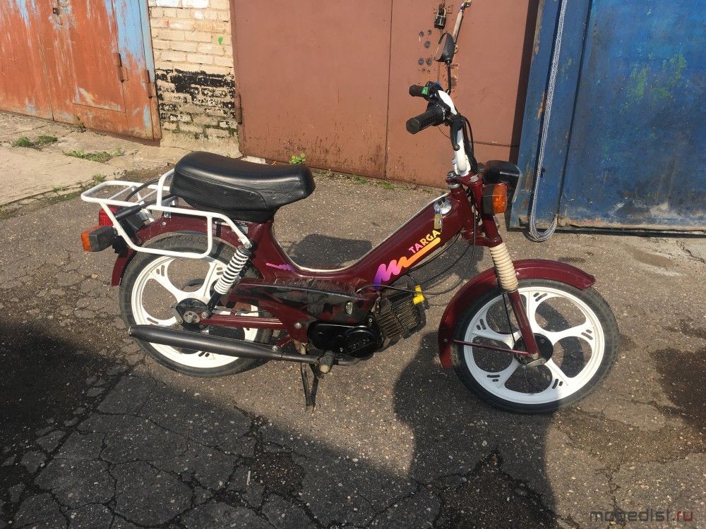

А что такие маленькие звёздочки на задних колёсах?

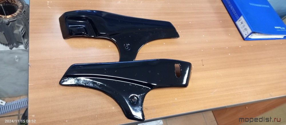

На одном из моих ТОМОСОВ не было левой крышки двигателя. Нужно было клонировать крышку.
Беру пластилин. Залепил внутреннюю полость, и залил в формовочный силикон.
Дальше вынимаю образец. Получаю форму из силикона.
Выкладываю стекломат пропитанный эпоксидкой ЭДП
Все высыхает. Легко вынимается из силиконовой формы. Обрезаю, сверлю, подгоняю.
Крашу и готово! Есть за что зацепить пружину кикстартера сделанную из педали сцепления газели!

Там хорошее передаточное число в коробке передач. Настолько, что цепная передача повышающая!

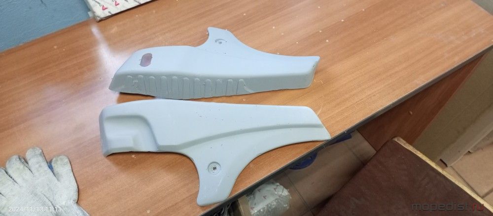

По технологии клонирования, но уже без силикона, были изготовлены боковые крышки. Оригиналы побрызгал разделительным аэрозолем ВС-М. И обклеил стекломатом. После разделения получились формы. Далее опять ВС-М и обклейка ЭДП со стекломатом. Ничего сложного.
