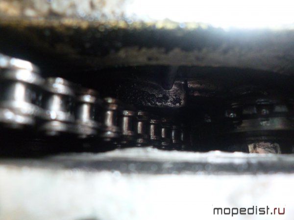

Разобрал. Поршень и кольца в порядке. Цилиндр тоже.
Правда стёрта звездочка которая поддерживает цепь. Она стёрта только с одной стороны. Вот она:
Добавлено спустя 1 минутуЖду советов и подсказок в чем может быть дело.
P.S. Как бы не пришлось двиг половинить...

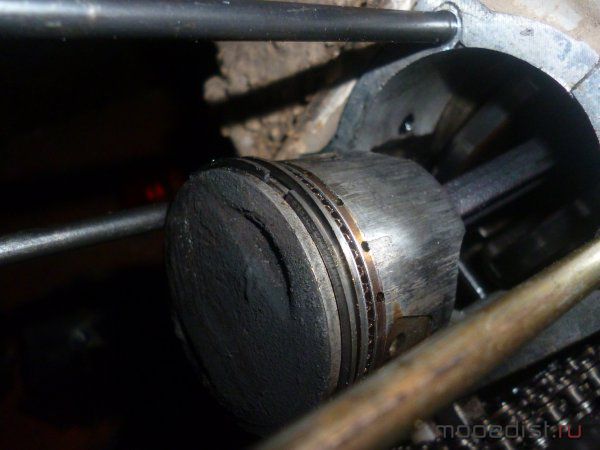

triloded
3168 дней назад
Или мне кажется, или весь поршень в прихватах? Может помимо всего ещё у моторчика и проблема со смазкой? Заклинивший натяжной ролик наводит на мысль об этом

triloded:
Хм, вполне может быть... Но это не прихваты.. Поршень абсолютно ровный без царапин..

У вас мотор масло не жрёт, а то поршень с таким нагаром...
Это не натяжная звезда,а звездочка маслонасоса.
Ее вместе с поршнем на замену, и обкатать нормально.

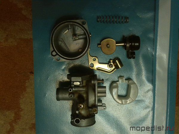

Вангую что не заводиться из-за карбюратора.
Вместе с поршнем или целиком с цилиндром?
Из-за карба говоришь... А что может быть с карбом? Я его перебирал целиком, всё продувал.. Всё в норме... Смесь пробовал регулировать, не при каких регулировках не заводится... И иглу по разному ставил..Добавлено спустя 1 минуту

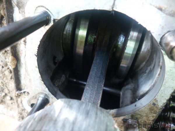

Вот всё что нафоткал..

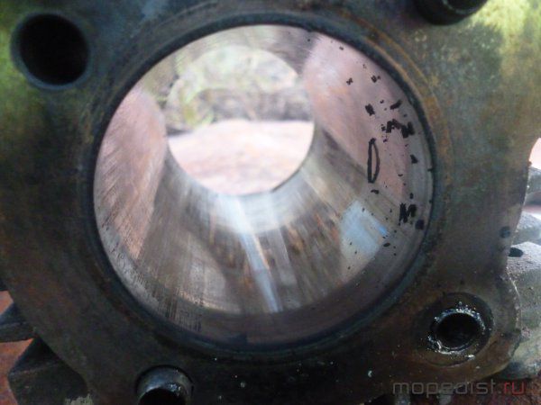

Уважаемые мопедисты а у него на фото цилиндра напротив пищинок гари похоже на задиры или я ошибаюсь.
_ЧуЖоЙ_, вечер добрый масло у него наверное перестало жрать когда звезда масло насоса вконец умерла, оно просто перестало туда попадать.

Чувашин, у тебя на цилиндре царапины или это так кажется, как мне говорил один моторист что если компрессия упадет меньше 6 то мотор хрен заведешь может и у тебя так случилось, раз теперь разобрал стоит отремонтировать по хорошему, аккуратно обкатать не надрывая.
Чувашин
Ульяновск
4598 дней назад
Ну это понятно... Но компрессия то отличная.. У друга с почти таким же мопедом вообще не было компрессии, он заводился с ножки раз через двадцать раз, и с толкача запросто заводился, а тут ни с толкача ни с ножки не идёт.. Мы даже тащили мопед с дороги где я застрял с другом на планете и то не смог завестись, я когда ехали 4 врубил, на полную газульку он 2к оборотов набирал и пыхтел.. Отпускал газульку - глох.

Чувашин, интересная загадка у меня есть вот такой карб.
остальные части надо из мопеда забрать, могу выслать почтой если хочешь только надо узнать сколько будет стоить, напиши мне сообщение куда отправлять, я узнаю отпишусь а там сам решишь.

Посмотри на цилиндр внимательнее, овальный он или нет и ещё, какой у тебя пробег с этим цилиндром?

Цилиндр нормуль, ровный, только что выходил в гараж, проверял с помощью кольца =)Добавлено спустя 1 минуту
