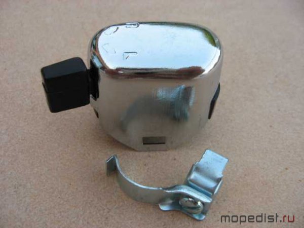

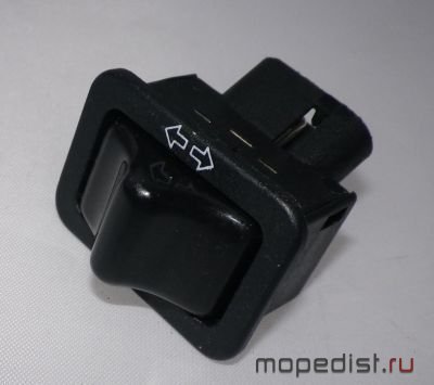

И я вклинюсь. Хочу пульт немного модернизировать, вживить переключатель поворотов. Нужен на три положения небольшенький но надёжный, шириной около 25 мм. Если таковые существуют, скиньте ссылки и фото пожалуйста. Облазил наши магазины, там только мотоциклетные и скутерные, громоздковаты под мой пульт.

Сергей Н., Пульт для Горилы Кати ? В природе встречаются интересные пульты... Однако ИМХО не дёшевы. Кроме того я сам видел только на картинке и не могу сказать - на сколько там всё хорошо сделано. Бывают ведь вещи красивые только с виду. У Вас в городе наверно есть продажа запчастей от квадрациклов. Там можно поспрашивать.
Пойдёт обыкновенный переключатель на три положения с советских мопедов.

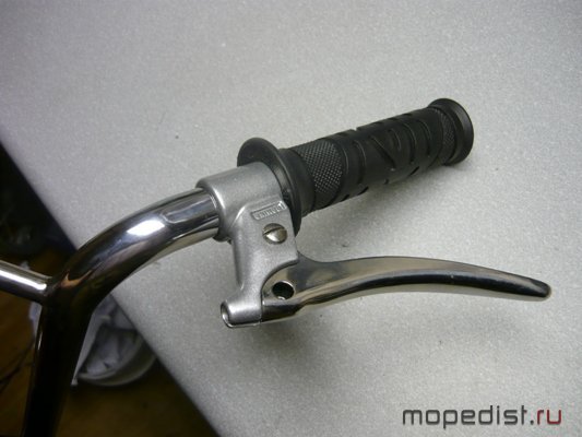

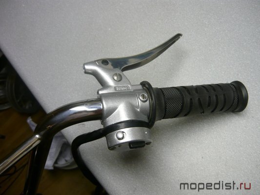

Самый простой способ - купить от скутера или мопеда готовые современные ручки с пультами сразу на обе стороны, но я хочу сохранить стиль правого пульта:
Геморойно , но зима только началась, время есть. Ищу что-то подобное:
но максимально компактное, надо уложиться в 25 мм по ширине.

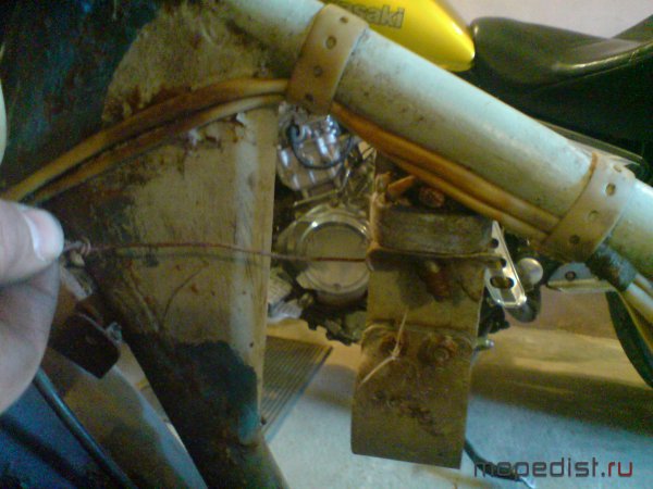

smile наши деды и отцы такие выдумщики были.... На фото противоугонка конца 50-х годов:
Смысл в том, что потянув за проволочное колечко, спрятанное под баком, можно либо включить зажигание, либо его выключить!
