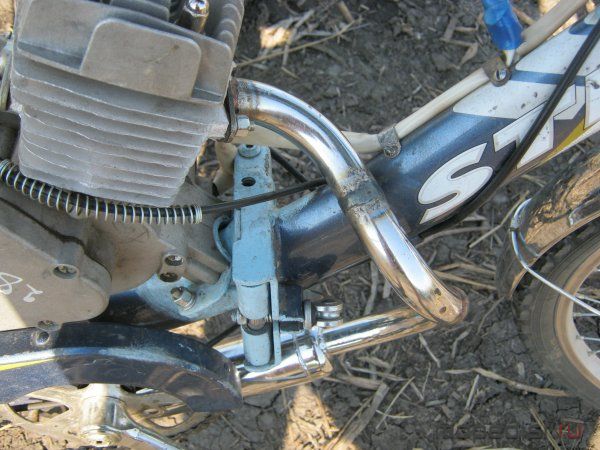

Вопрос на засыпку:нестандартное крепление кд на раму большего размера.кто что подскажет?

kochevnik30:
Имеется ввиду на толстые трубы рамы? Существует специальная пластина с проволочной скобой- "стремя" которая крепится вместо С-образной, в передней части двигателя. В этой пластине расстояние под проволочную скобу шире чем стандартное расстояние между шпильками. У кого-то видел на форуме в купленом комплекте.http://www.ebay.com/itm/80cc-gas-bicycle-Motorized-BIKE-ENGINE-parts-engine-mount-double-ring-bracket-/161039815886 или попроще http://www.ebay.com/itm/80cc-bicycle-Motorized-BIKE-GAS-ENGINE-bigger-frame-U-clamp-/400450493441
Если двигатель ставится на велочеппер, то для этого есть специальные пластины, которые ставятся снизу двигателя. Очень похожи на установочные для триммерных двигателей! не путать! Водятся на ebay http://www.ebay.com/itm/48cc-bicycle-Motorized-ENGINE-parts-OCC-chopper-mount-plate-/161043644577

kochevnik30
Донецк
4466 дней назад
Вроде дело.пошукаю в магазинах

kochevnik30, я делал переходники:
Сначала переходник намертво крепится к мотору (как одно целое с ним), а затем мотор переходником к раме... как 2 пальца об асфальт и ХАЛЯВА (сладкое слово)

kochevnik30
Донецк
4466 дней назад

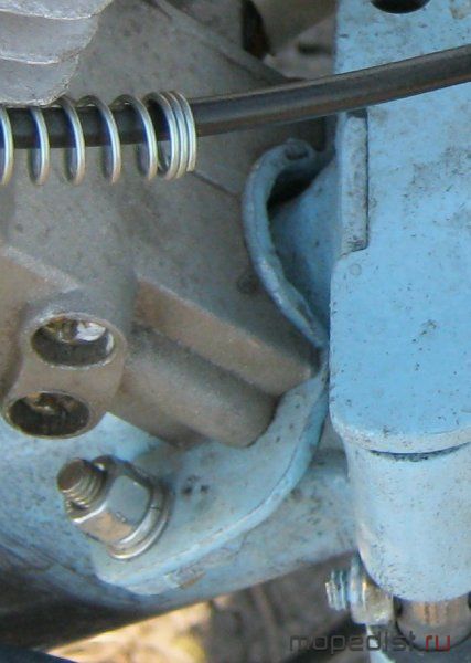

Вот выбрал такой вариант

В одной точке крепления к раме?
Туба рамы тонковата и при подтягивании подминается, а также боковые нагрузки на излом этой шпильки... будет постоянно ослабевать и разбалтываться. Нужна минимально в двух точках опора, если не хотите цепь собрать в кучку в картере. Там ведь тяга не шуточная!
Хотя, если по асфальту и под горку... ИМХО.

kochevnik30
Донецк
4466 дней назад
Мы так дешку вешали на похожую раму,с фиксатором резьбы долго бегала
непоседа

kochevnik30:
с фиксатором резьбы
Тады - ОЙ !!!
Ваще то, да. Там ведь заднее крепление нормальное и вся нагрузка на нём, а переднее центровочное по оси...
