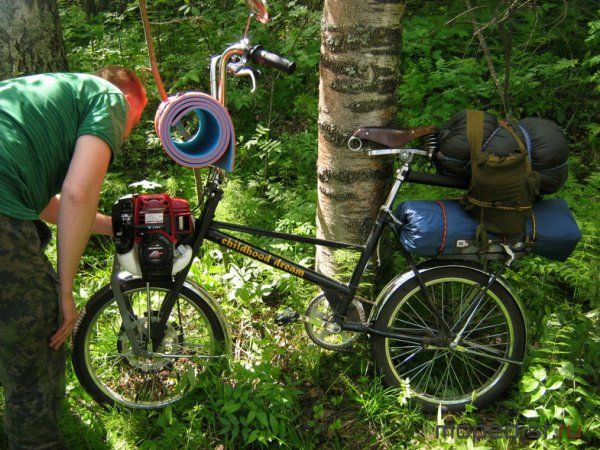

Самый интересный вариант с GX 35, на мой взгляд.
hizheka
1070 дней назад
gxh 50
2996 дней назад
hizheka, не суть в кубатуре. Сама концепция радует.
hizheka
1070 дней назад
Тут даже не в кубатуре дело, это СОВЕРШЕННО разные моторы. Делал его hummer на заказ если что.

OderjimY:
По моему скромному мнению, конструкция прям цирковая. Видел этот мопед, сидел на нём, поехать не рискнул в силу совершенно нечеловеческой геометрии и развесовки.

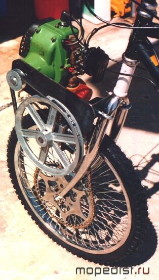

Мне очень понравилась конструкция Банану-разрезной шкив на переднем колесе и привод клиновидным ремнем

san9:
как он поставил звезду на колесо за что ее крепить http://www.mopedist.ru/upload/forum/f889907daf1b99ea70d29d5f71d48236.jpeg
На два поста выше вашего написано, читайте внимательно. На этом мотовеле нет звезды, там разрезной шкив под клиновой ремень.
bananu
2234 дня назад
Шкив прикручен к звезде. На этом мотовеле оба колеса задние. На том колесе, что стоит спереди во втулке удалены тормозные колодки и теперь она работает просто как фривил.Добавлено спустя 7 минутhttp://www.mopedist.ru/forum/thread1687-1.html - здесь подробней...

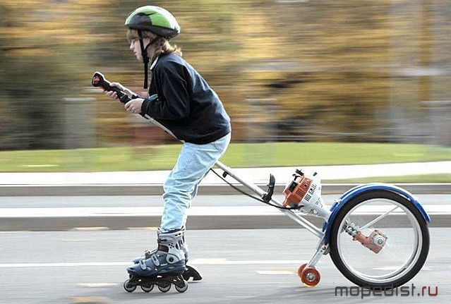

Мотор на прицепе. Можно ехать вдвоём.
Агрессию переделываю в добро для людей.
кот
Киншаса
4359 дней назад
Я так понимаю управляет двигателем второй.Ехать можно,но все ямы достануться первому.Да и на перекрёстках может возникнуть интересная ситуация.
2996 дней назад
кот:
Тросик газа идет к водителю, если присмотреться.
Редактировалось: 1 раз (Последний: 2 октября 2013 в 13:05, OderjimY: причина не указана)
