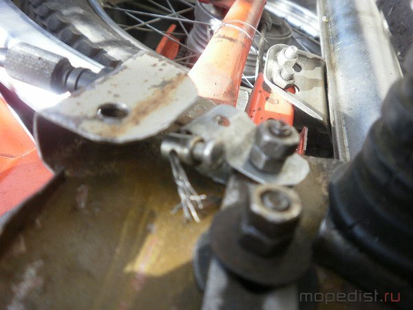

Доброго времени суток, уважаемые мопедисты. Пришла идея на днях, можно ли сделать на двигатель Ш-58 ножное переключение похожее на переключение двигателя ЯВА 50? Проблемма заключается в том что сейчас не могу колоть двигатель, нету возможности, и кумарит установка сцепления этого двигателя. В коробку поставили пружину на скоростя с детского автомата, теперь тросом не могу включить первую скорость, заглушку вытягивает. Так как вы считаете, возможно сделать что то подобное как на фото?

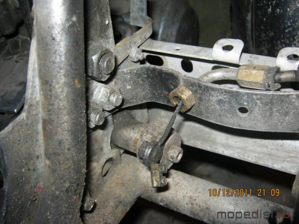

Самое простое, не ломая двигателя, уже кто то делал -

Vorchun:
Самое простое, не ломая двигателя, уже кто то делал - Vorchun
очень интересная задумка, но недостаток в том что усилие передается через трос, а у меня на трос вырывает заглушку на другом конце троса, так как пружина в двигателе сильная

Ну вместо -"заглушки на конце троса" отпилите от прутка Д 8 мм или от болта участок без резьбы длиной 10-12 мм, сбоку насквозь просверлите отверстие Д 2,5 мм, пропустите в него тросик, отмерьте нужную длину, завяжите узлом, затяните узел, пропаяйте узел, лишнее откусите, всё - не соскочит.

Огромнейшое вам спасибо за ценный совет в этом деле. Вот еще вопрос по поводу этого способа, а так называемые чертежы деталей системы переключения есть?

какой-то колхоз и киком не воспользуешся это во первых, а во вторых на первом фото трёхскоросная ява, там механизм переключения немного другой, надо в железках покопаться чтобы сфотографировать его

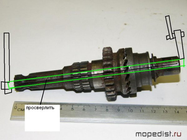

извитяюсь что криво нарисованно

ROMAN
Йошкар-Ола
3880 дней назад
я предлагаю вал кикстартера расточит внури,выточить отдельно шпильку чтоб вставить вал кикстартера,токда им можно будет пользоваться и по пряиому его назначению...
к выточенному валу сделать рычаг для переключения..

Нечто подобное делали, надо только переделывать ту часть , что под шлицы кикстартера - увеличивать диаметр(соответственно и лапку другую), иначе вскроется в том месте где проточка под болт!

но я так сделал:
