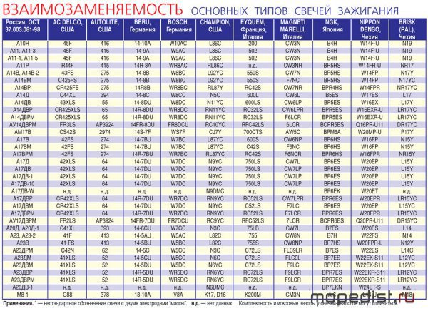

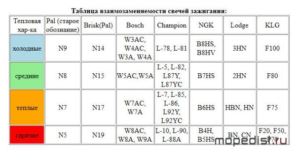

вот что нарыл у себя в компе

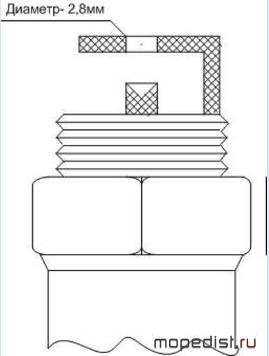

Кто-нибудь пробовал так сверлить контакты и что с этого получилось?(под получилось имеется в воду холостой ход и разгрузку двигателя)

коту делать нечего - он яйца лижет... так и тому изобретателю "шнобелевскую премию" !

Любитель Риг, Так свечи сверлят для того,чтобы "партизаны" в дырку вылетали! joke
Если обратить внимание на заграничные аналоги, то у них один из электродов имеет канавку в виде буквы - V... Видать не с проста!

Любитель Риг, Пошарился я в форуме, и не нашел что-либо про переделку и доработку свечей. Решил написать о доработке свечи которую вычитал в журнале "Рационализатор и Изобретатель", если не ошибаюсь за 2000г..
Там за эту доработку мужик свидетельство получил.
Доработка свечи ясна из рисунка.
Доводка свечей зажигания
Боковой электрод перед сверление надо аккуратно отогнуть и расплющить.Потом загнуть на место и просверлить.
В статье написано что эта примочка лучше поджигает смесь и даже экономится топливо. Насчет экономии не проверял но пуск движка в холода стал намного легче. И самое интересное то что до замены у меня свечи были подкопченые, а после установки "дырявых", свечи приобрели красивый кирпичный цвет. Качество смеси я не крутил.
Советую и вам всем попробовать!"

morozov, и это видел,тот же самый только в профиль

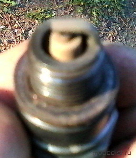

дык у меня всю жизнь такого цвета свечи (см. на фото выше)и на мопедках и на Минске и Ижах были.И без всяких примудростей. Ну а свидетельства мы знаем как получают... В Воире насмотрелся....

Любитель Риг, делал свечи таким методом, про который вы спрашивали. Вроде как стало немного получше. Как бы если двигатель сам работает нормально то разница не очень заметна, но цвет свечи действительно стал "покраснее" и "почище". Проблемы с которыми я столкнулся при данном методе: сложновато отцентрировать отверстие по центральному электроду(может это и лишнее, но я пытался) и в следствие расплющивания бокового электрода он быстро обгорает и на одной свече у меня отвалился спустя 2 месяца - перегорел.
Мне больше нравится вот такой метод:
Преимущества:
- пламя распространяется не только по бокам, но и вверх(относительно рисунка);
- искра бьет строго в одну точку, а не мечется по всей площади электродов.
Особо на езде данные доработки не чувствуются, но если свеча "не очень хорошая"(движок не держит холостые, плохо реагирует на ручку газа), то доработки довольно заметны.

вот хочу спросить, а как вы думаете почему за 13 лет после этого производители свечей никак не отреагировали на столь изощрённые изобретения ? Ведь у них конкуренция в качестве и прибыль от этого зависит или оне себе не друзья?
Тока думается хрень это полная, только жизнь электродов укорачивается. Вот это как раз и на руку производителю - сами укоротили жизнь своего кошелька. Может и публикации для этого и делают специально, рассчитывая на легковерных, самовнушаемых и самозабвенных.

Jluc:
да там нет никакого пламени - там молниеносный взрыв смеси, а что такое взрыв спросите у Яндекса...
Jluc:
А это важно ?
