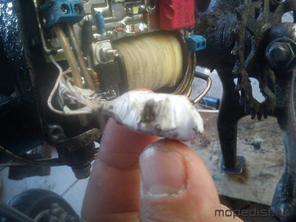

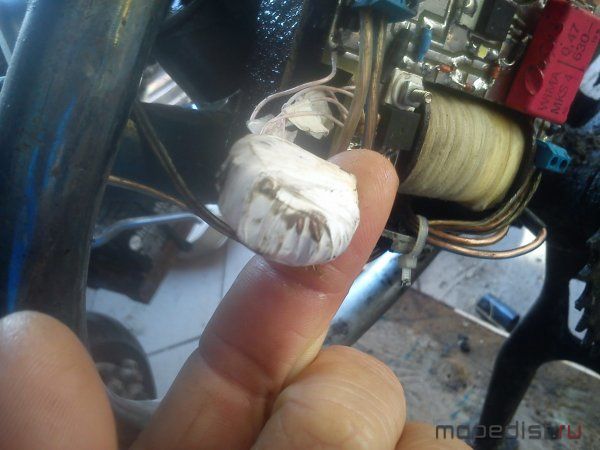

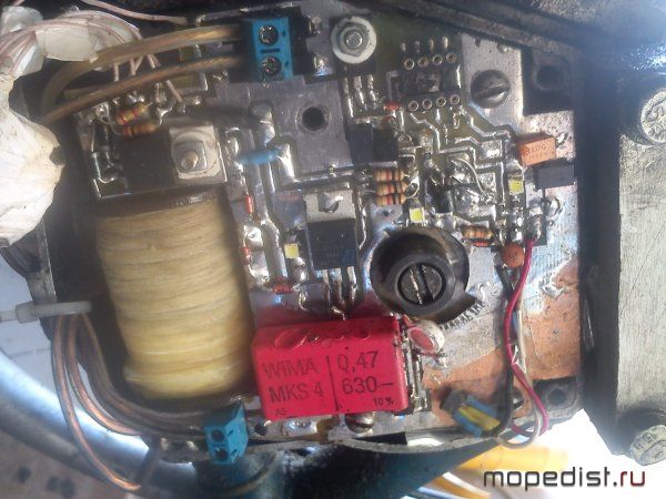

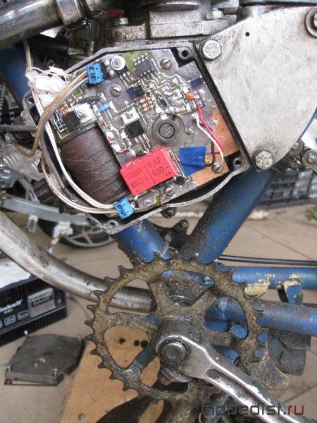

Извините, что перебиваю, но... я подкову не перематывал. По моему, Омич подтвердит, что и не обезательно. Такие самые данные с подковой от Д8 с отпаянной массой. Подожду потверждения Омича.
А у меня первые поломки и не достатки. На фотках видно, что кольцо обмотал тефлонной лентой. То что временно, не должно остатся вечным:) хотя так получилось:) картер процарапал тефлон и достал обмотки преобразователя:( Пока покрыл одним слоем лака, думаю всё поместить в какой то самодельный пластвассовый футляр, самое кольцо в фитляре утануть в герметике, и поместить там где всё и было, в верхнем левом угле отсека зажигания.
К тому, не закрывается крышка зажигания. В Литве нету маленьких конденсаторов, так что прийдётся его помещать левее, рядом с обмотками подковы. Ну и колодки тоже выступает. на верное, их надо убрать. Проводки просто припаять, и сделать зажигание с подковой одно целое.
