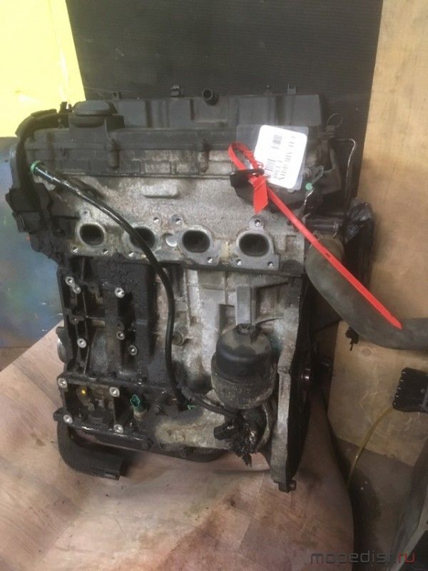

[quote=]Сейчас вожу всё на мойку самообслуживания, но там на меня уже косо смотрят,[/quote]
Вы же это оплачиваете. Так что пусть смотрят как угодно.
Vento
859 дней назад
Лют:
Э-э-э нет! Двигло если мыть-ругаются. Одно дело грязь, которую в каналюгу сливать можно, другое дело ГСМ и их отходы. За это по головке не погладят. Разве что граблями с коротким черенком и по другой головке.

Vento:
Мне кажется, это уже фантазии владельцев моек.Добавлено спустя 4 минутыпосмотрел- нет таких документов. Только сказано что администрация мойки не несет ответственность за запуск двигателя после мойки.Добавлено спустя 4 минутыИ ковры тоже можно мыть
Vento
859 дней назад
Лют,
Может там ещё длинный рупь забрезжил. Одно дело я тут раскорячился с мойкой двигла или какие-то там страхуёвины с планеты Шелезяка у Мотвэ. За это время можно попрыскаться трём машинам снаружи. Вот и гавкают операторы на станции.

Так и есть, пока я там буду выгружать, затыкать все дырки, брызгать химией и оттирать щёткой грязный контрактный мотор, заплатив за воду две бумажки по 50, могли бы успеть помыться 3-4 машины по 100-200 с каждой
А грязные детали мне чувство прекрасного не позволяет в машину устанавливать, уж ничего не могу с этим сделать, хоть и осознаю, что один фиг через год всё станет таким жеДобавлено спустя 3 минутыТоже одна из причин, почему ремонтирую машину в гараже, а не на работе в мастерской - нет надобности торопиться, можно все тщательно отмыть, подкрасить, промазать и т.д.

Мотвэ:
Ты заплатил за воду и химию? Какие еще могут быть вопросы? Помоешь и уедешь. Кому не терпится- как говорил Шариков "В очередь, сукины дети, в очередь!"

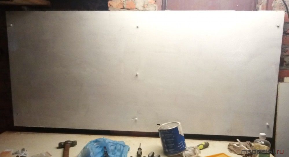

Выдалась минутка для гаража. Прикрутил к стене еще одно полотно двери. 900х2000мм. Будет некое подобие инструментальной стены.

МихалСаныч, советую ещё покрасить в светлый цвет, например светло-серый, сразу света будет больше казаться

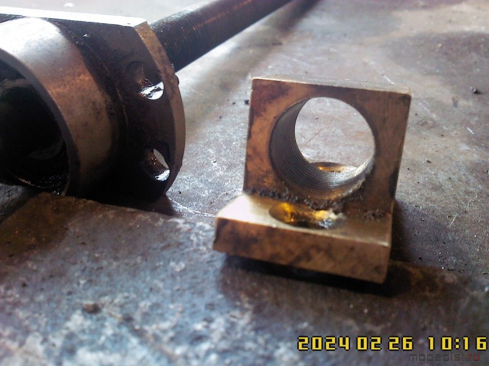

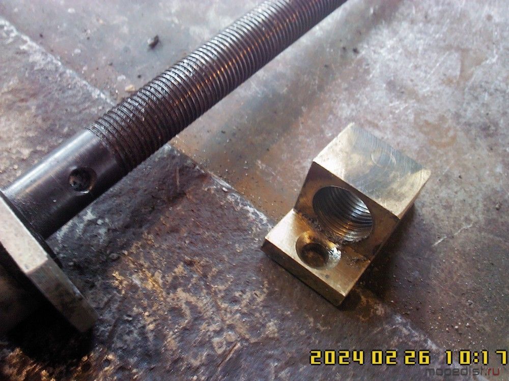

А у меня снова поломка в токарном станочке - стерлась вторая бронзовая гайка с левой резьбой. На этот раз на винте поперечной подачи.
Теперь вот - думаю, как из этой ситуация выпутаться побыстрей и без больших денежных затрат.
1. Можно купить левый метчик М16х1,5 и пропилить паз 2 мм сверху гайки. Сжать(с подогревом) боковины в тисках, заварить щель, подравнять отверстие напильником и прорезать резьбу по остаткам старой.
2. Еще раз купить 2 накидные гайки для газовых штуцеров, обточить их снаружи до круглого вида и впаять на ПОС-40 в гайку, рассверлив её до диаметра гаек. Зазор на припой 0,2-0,3 мм будет достаточным, как и в случае с первой гайкой для винта продольной подачи.

Мне кажется, что кто-то забывает чистить резьбу на винте от налипшей грязи, потому гайкам быстро приходит конец. Почему на моём станке такого не случается, например?
Я посмотрю может в гараже есть что то подобное. Сегодня к вечеру отпишусь

Метрическая резьба на винте подачи? Да ладно? Даже на карманном китайском станочке трапециедальная.

Сzech, ты ещё матричных гаек под метрическую резьбу не видел, вроде и не должно работать, но работает, почему-то

Ужасы какие-то рассказываете. Работать оно конечно будет кое-как, но закономерный результат применения метрической резьбы там, где должна быть ходовая - тремя постами выше. Ещё бы трубной накрутили.

Трубная и метрическая конечно хуже в этом месте. Но гораздо хуже что Дед режет подкаленную сталь, да еще с большими заходами. И резцы наверное твердосплавные.
Мне почему-то так тоже кажется. А иначе с чего это то корпус разорвёт, то резьбу слизнёт...

Дед же настоящий токарь, как он мог допустить такую оплошность?

Посмотрел sad Ничего бронзового не нашел, хотя вроде были подобные заготовки. Похоже уже подарил.

Добавлено спустя несколько секундБронзы-латуни полно, да и метчик М16 скорее всего найдётся.

Внял совету. Один слой белой ПФ-ки. Подсохнет, нанесу второй. Всяко при минусовой температуре высохнет.
В инструкции к многим краскам указано: красить при температуре выше +10.
А какой смысл в этой "инструментальной" стене? Развесить инструмент? Или закрыть неровности стены?
Если развесить инструмент- лучше поищите на авито у монтажников рекламных конструкций или в черметах перфорированные стеллажи. К ним инструмент крепить будет проще и выглядит лучше. А потом снова можно в чермет сдать smile

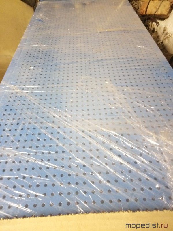

Перфопанель конечно круто и молодёжно, стильно. И они даже есть у меня и новые притом. Нет только крючков и подобного. Как представлю сколько надо гнуть - сразу на полшестого. Купить тоже не могу - ценник конский у этой фурнитуры. А тут вкрутил пару саморезов и готово - можно что то уже повесить.

Лют, я такие щиты делаю в основном чтобы на стене пыль не оседала - покрашенную фанерку проще протереть, чем бетонную стену. Но можно и некоторый инструмент повесить, который должен быть всегда под рукой, а остальное лучше по ящикам распихать. Перфорированные стенки тоже грязью от болгарки очень сильно забиваются, можно разве что над сборочным верстаком использоватьДобавлено спустя 1 минутуМихалСаныч, осваивайте 3д печать, очень сильно время экономит!

Печатать крепеж на перфопанель? Только если в следующей редакции мастерской. Пока так, минимализм.

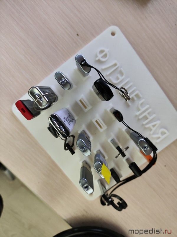

Именно. Да и просто на любую вертикальную поверхность. Чех недавно выкладывал фото своих подставок под фрезы и свёрла - удобно и эстетично.
Но минимализм тоже хорош - меньше пыли собирается.

Подтверждаю, для подобной несложной поебени 3д вообще рулит и ураганит. Но в гаражах у меня по большей части саморезики в фанерку и магнитные держалки-линейки. Хотя вот для оптимизации пространства напечатал кронштейнов для инструмента с КМ1-2, оказалось удобно.Добавлено спустя 1 минуту
Добавлено спустя 1 минутуНу и вообще забавная штука joke
Ну можно если они есть- хомутики пластиковые приспособить для части инструмента
