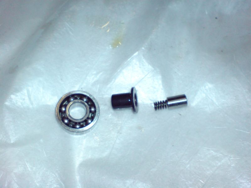

Ребята, выручайте!
Купил половину картера, собрал - остались лишние детали =))
Подскажите, пожалуйста, откуда они вывалились =)

шайба что на последнем фото насколько я помню одевается на одну из цапф коленвала. Но может я и ошибаюсь.

Fidelity, на правую цапфу сначала она одевается, потом втулка корзины сцепления

про оставшиеся 2 детальки чего-нибудь подскажите?
(в@рщи]{
Калуга
2516 дней назад
Fidelity, Резиновый башмак успокоителя цепи стартера и втулка которая вставляется в подшипник корзины сцепления через который осужествляется выжим сцепления скорее всего. В эту втулку еще пружинка и одна хрень вставляется.
Fidelity
444 дня назад
(в@рщи]{, на цепи стартера башмак был длиннее, и я его поставил=)
на этом башмаке, есть протёртость от цепи, правда ОЧЕНЬ маленькая, по сравнению с тем, который стартёрную цепь успокаивает. Или там 2 башмака должно быть?
а цепь ГРМ, случайно, никто не должен успокаивать? =)
ага, т.е. учитывая, что правую крышку я ещё не одел и сцепление не собрал, то остально почти всё нашлось=)
поточнее бы насчёт резиночки выяснить...
(в@рщи]{
Калуга
2516 дней назад
Fidelity, башмаков цепи стартера 2. Один большой, который я посеил собирая свой мотор, а второй маленький как у вас.

Vorchun, спасибо ещё раз за эти файлы, но они уже изучены вдольи поперёк - но не нашёл там
этих деталек на фото и в описании=(
(в@рщи]{, спасибо! увидел его!

Ну не знаю ... как вы искали, вот например резинки фото 40 , втулка и шайба фото 67,73, втулка с пружинкой фото 56 и др. из "Ремонт четырёхтактника"

когда знаешь где искать - гораздо проще=)
56ое фото пропустил, т.к. оно про полуавтомат
Vorchun
Оренбург
2311 дней назад
Зря, выжимной подшипник одинаково устроен.
