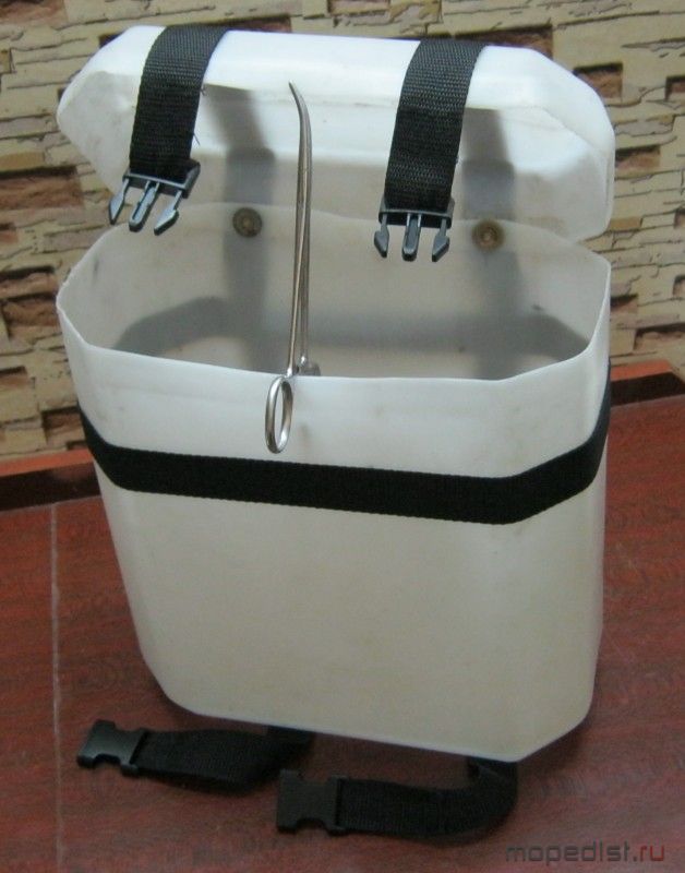

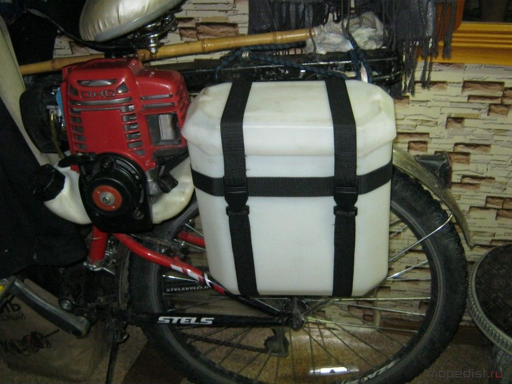

берём 4 одинаковые канистры...
Отрезаем у двух верхушки (с ручкой и горловиной), а от двух других нам нужны только днища.
Приклёпываем днища к первым двум заготовкам в качестве крышек:
и подвешиваем к багажнику....
получаем готовые коффры. Я использую как ёмкость для рыбы (при доставке домой, а на рыбалке отстёгиваю)
Так же можно в эти ремни целую канистру с бензом или водой загружать.....

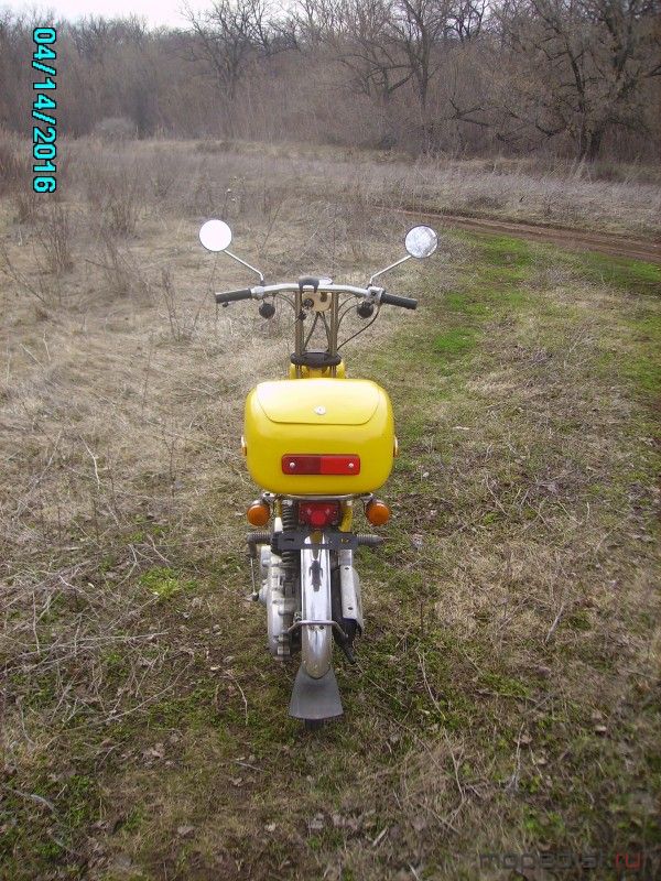

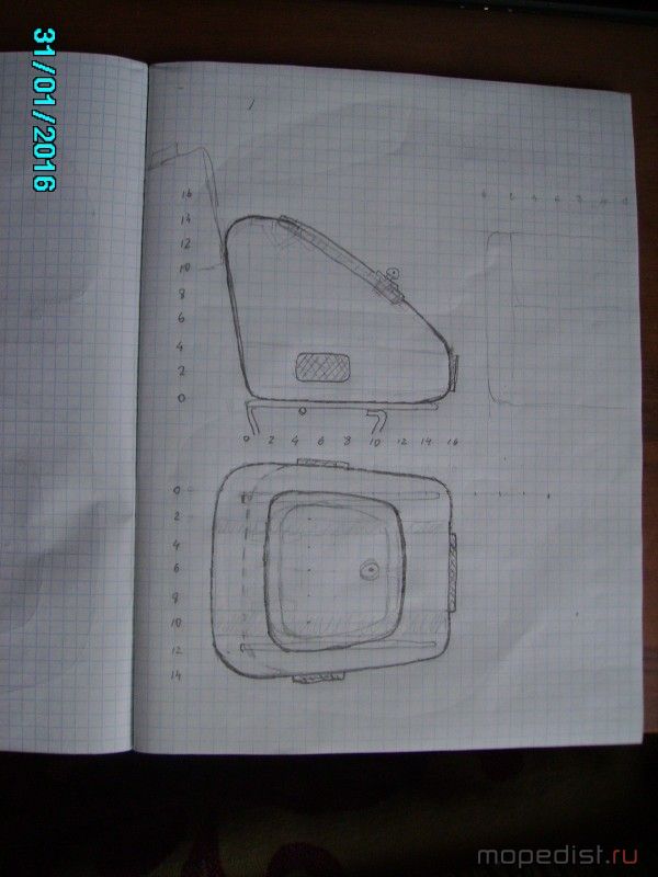

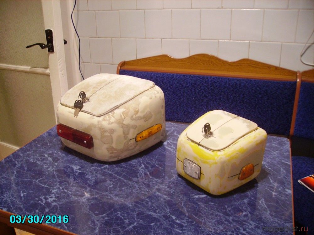

Продолжу про кофры бюджетные и не очень. (Много тяжёлых фото ! )

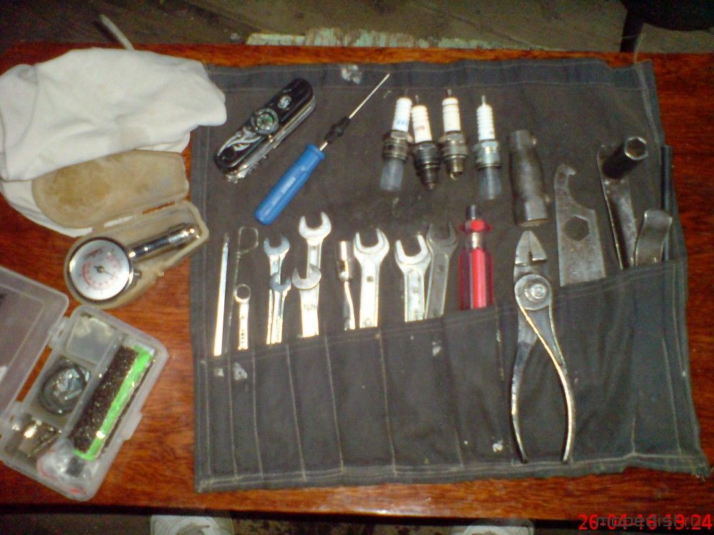

Как то не привык выезжать не имея на "борту" хотя бы минимальный набор инструмента. НУ там колесо разбортовать и камеру заклеить, а потом накачать и поставить. Иногда и карбюратор продуть-прочистить приходится. Обо всём этом чужеземные конструкторы не задумываются, а мне в лесу или чистом поле, за десяток километров от дорог, что эвакуатор, по всякой мелочи, вызывать или на себе его тащить ? Так возникла необходимость иметь какую-нибудь ёмкость на новой игрушке.

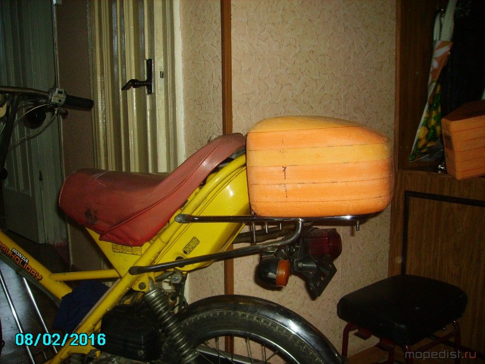

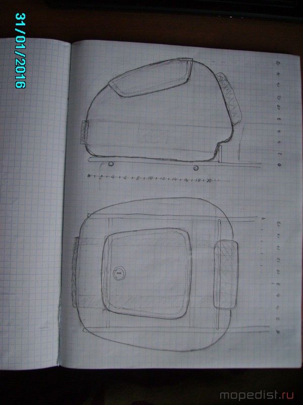

Прикидка
на бумаге, примерно в масштабе

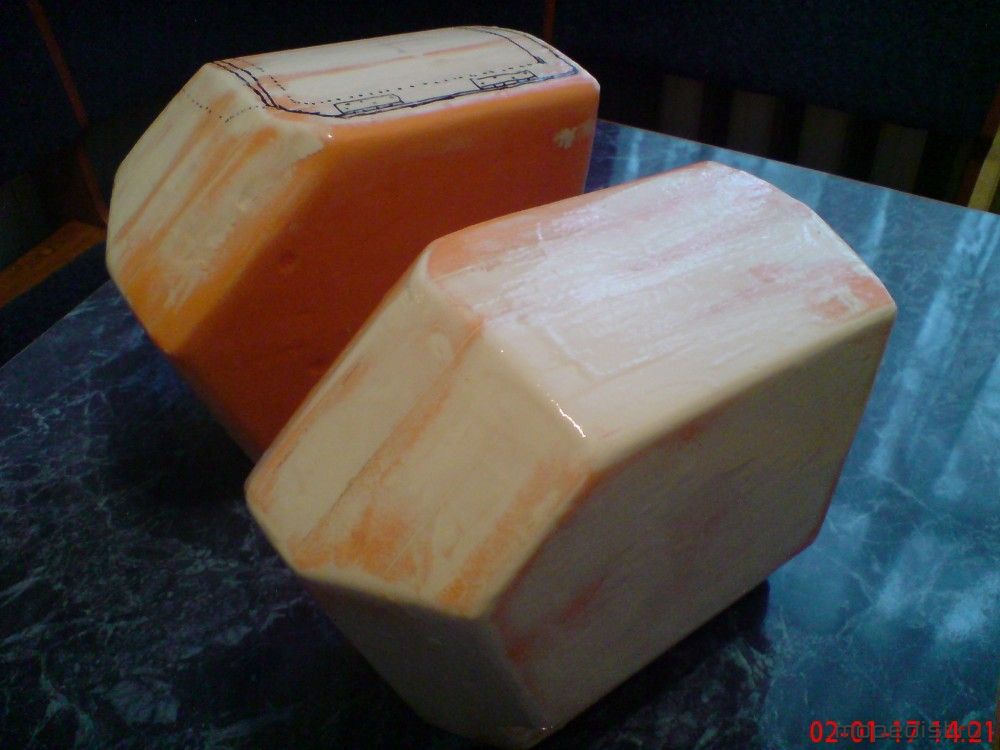

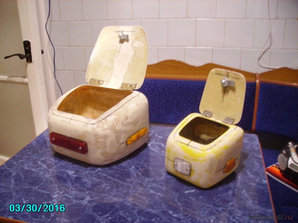

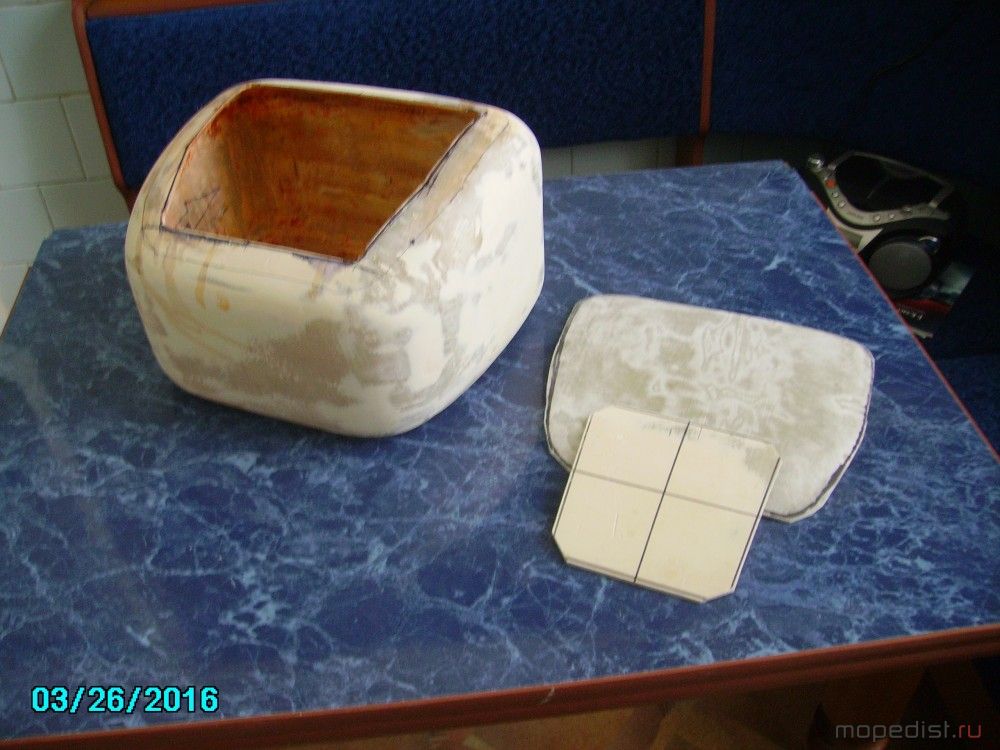

Технология была выбрана - оклейка по пенопластовому болвану. Пенопласт - строительный теплоизолятор пенополистирол 30 мм
склеивал клеем
Склеивал сплошным пирогом, при склеивании коробкой потом меньше уйдёт ацетона
Грубо - обрезал острым кухонным ножом (чтоб не липли ко всему наэлектризованные крошки периодически опрыскивал водой всё вокруг, всё таки не в гараже работал ) потом самой грубой наждачной бумагой, наклеенной на дощечку в ванной комнате над ванной, время от времени увлажняя заготовку и смывая опилки. Потом прикидка по месту -
Так после прикидки передний бардачёк видоизменился. Затем шпаклёвка обычной строительной акриловой и пяток покрытий жидким стеклом, пока поверхность не станет "остекленевшей"

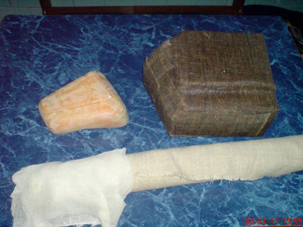

Стеклоткань на глаза не попалась, поэтому оклеил обычной тканью, передний куском какой то грубоватой тканью типа шторы, а задний плотной белой, типа постельной. Ткань лучше взять погрубее и не плотную, что б легче выгонять воздушные пузыри и обязательно разгладить утюгом. Клеил эпоксидкой
для замедления полимеризации добавлял до 15% ацетона. В общей сложности ткани хватило - передний 3 слоя, задний 4 слоя.

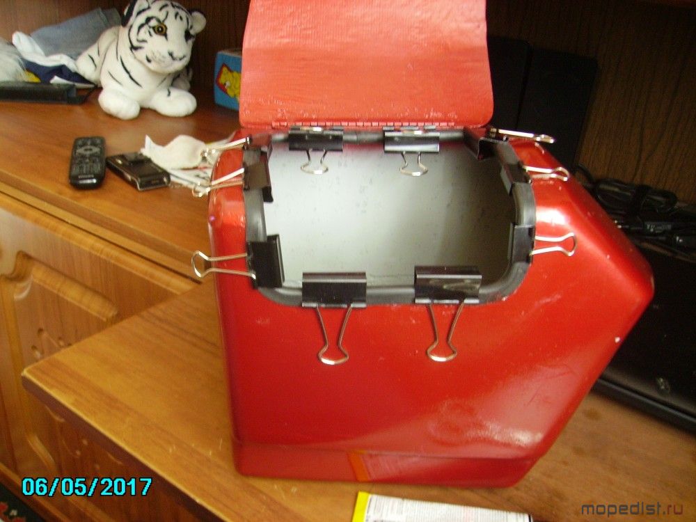

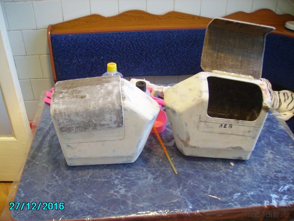

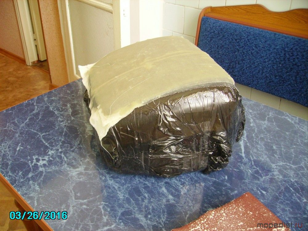

Далее опять шлифовка наждачкой в ванне, шпаклёвка автомобильной шпаклёвкой и опять шлифовка. На задний натянул пакет и на нём склеил крышку заднего кофра. затем разметка и выпиливание люков. Из выпиленного заднего люка получилась крышка на передний.

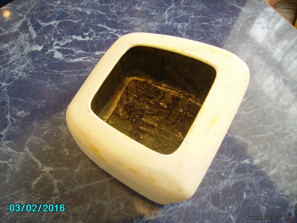

Затем наливается ацетон и выгребается несколько ложек массы, в которую превратился пенополистирол.

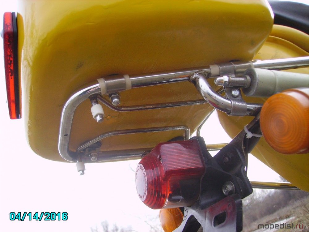

Навесы из хозяйственного магазина приклёпаны алюминиевыми заклёпками. Замки ящичные, типа почтовых, подобраны с одинаковыми ключами, язычёк подогнут по месту. Катафоты велосипедные, красный ВАЗовский. Красил без грунтовки, за что и поплатился дополнительным баллончиком краски АВТОН.
Матрёшка получилась случайно

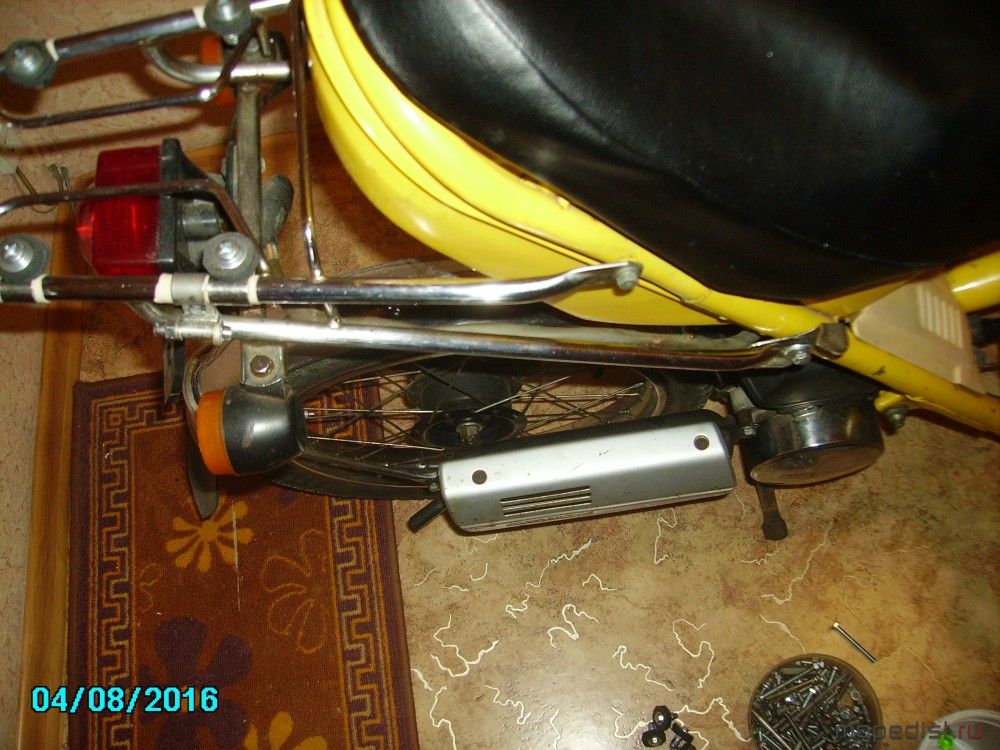

Крепление хомутиками к багажникам болтиками через резиновые шайбы

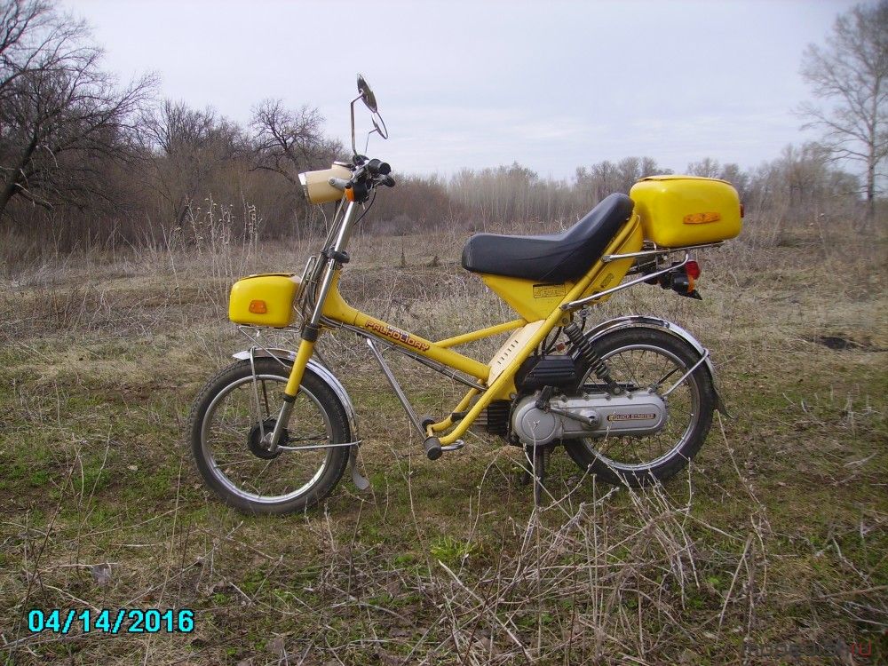

В передний влезло куча всего нужного и лишнего (обзаведусь камерой колеса - тоже поместится
Ещё прилепил и насос
Итог- канительно, грязно, вонюче и не совсем бюджетно, но приемлемо.

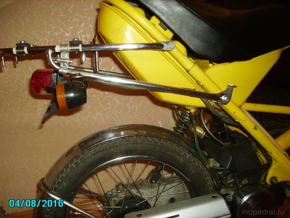

Освежу тему. Для маленького мопеда, к сезону, были сделаны боковые кофры и корпус воздушного фильтра. Технология не очень, но доступная для меня.
Кофры закреплены на 2-х П-образных скобах из полосы 3,0 мм и установлены, как одно целое на багажник. От переднего бардачка отказался, вместо него установил небольшую велокорзинку. Сезон откатал.
