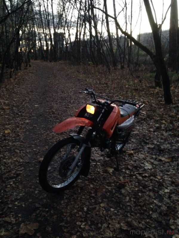

Наконец-то собрал мопед после переделки генератора, проводки и фары.
Проверил, всё работает.
