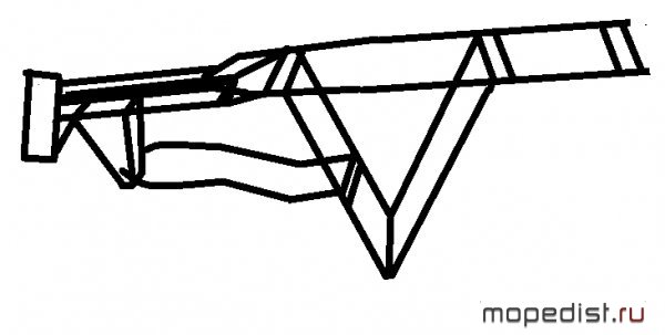

Вот раму зарисовал:
Пояснения-хребет рамы состоит из 2х квадратных профилей, шириной где то сантиметра 4 каждый, один идёт над другим.ив нескольких местах они соеденины перемычками. Рулевой стакан приварин к каждому из профилей и усиилен косынками. Из нижнего профиля выходит штампованно-сварной треугольник. Из него в 2 трубы расходится в верхний подрамник. Правую часть зарисовал хиленькой-но там всё ещй круче.куча перемычек. косынок и усилителей. рама мотоциклетная!!!
