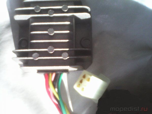

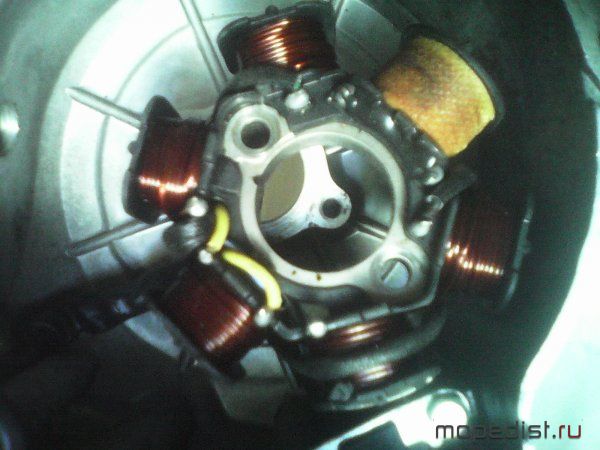

может в китай зеленую краску чаще завозят. а сфоткать гену и регулятор сложно? тут ясновидящих мало. с замком зажигания лично я могу еще несколько алгоритмов придумать, как свет включать. я так не увидел, сколько же фаз в гене??? а???

А не может такого, что с зеленой- для 2-х тактных, а с белой-4-х тактных, т.о. ставя с зеленой на 4-х тактный- работать будет, но за рабочий цикл будет "искрить" еще один раз т.е. в холостую?
all:
вот фотографии которые пока появились
генератора и РН
(если будут вопросы- попробую достать фото подробнее, т.ч. пишем, где, что и с какого ракурса надо..) -для данного генератора применяют вышепоказанный РН и коммутатор с белой фишкой(гнездо такое-же как и на распространенных "альфах", но размер коммутатора больше по крайней мере по ширене(то-же могу снять мерку если понадобится)

земляку из Заветного, не путай белое и пушистое! все варианты ген и регуляторов с рисунками я выкладывал на форуме кикстартер.орг. в теме про ирбис ттр-125. ник такой, как здесь. писать с телефона большими пальцами мне не кошерно. найди мои посты с картинками, да выложи здесь. могу и по телефону консультировать, Но время-деньги!Добавлено спустя 4 минутыа разве на альфе сигнал для тахометра берется не с провода между бабиной и коммутатором?
