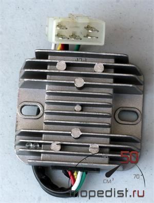

От чего можно поставить реле-стабилизатора напряжения на 4-ех тактный китайский скутер 12В 6А?

ты наверное имееш ввиду реле-регулятор. от любого мотоцикла с проводкой 12в(если конечно позволяют габариты)

Да вот примерно так выглядит (фото скачано как пример)

Ребят а какой смысл в этом РР? Ограничивать напряжение? Да с этим и стабилитрон справится, зачем нужно РР?

вот примерно для чего нужен РР!
Основной функцией стабилизатора является выравнивание напряжения в электрической сети в рамках допустимого диапазона. Для большинства бытовых электрических приборов рабочим напряжением считается промежуток от 200 до 240 В. Все показатели выше или ниже данного порога будут приводить к повышенному износу оборудования и ускорять приближение ремонтных работ. Это и является основной причиной, вызывающей необходимость стабилизации.

Нужен для того, чтобы аккумулятор не кипел при работе, если убрать рр, на аккум будет продолжать подаваться напряжение для заряда, и после того, как акб зарядится, он будет тупо кипеть, и умрёт за пару поездок.

Мишаня:
Однакоко стабиллитрон это слаботочный элемент .Найти на такой ток будет трудно.С этим может справиться реле регулятор в составе которого действительно есть стабиллитрон как источник опорного напряжения.
Вполне можно самому сколдовать схему , или же использовать коммутатор отечественного производства.Только придется правильно подключить , так как разъем там совсем другой. smoke

1alf1, встречал пару раз импортные стабы! Довольно таки мощные, но и стоили не плохо! А наши, да слабы для этого дела!
