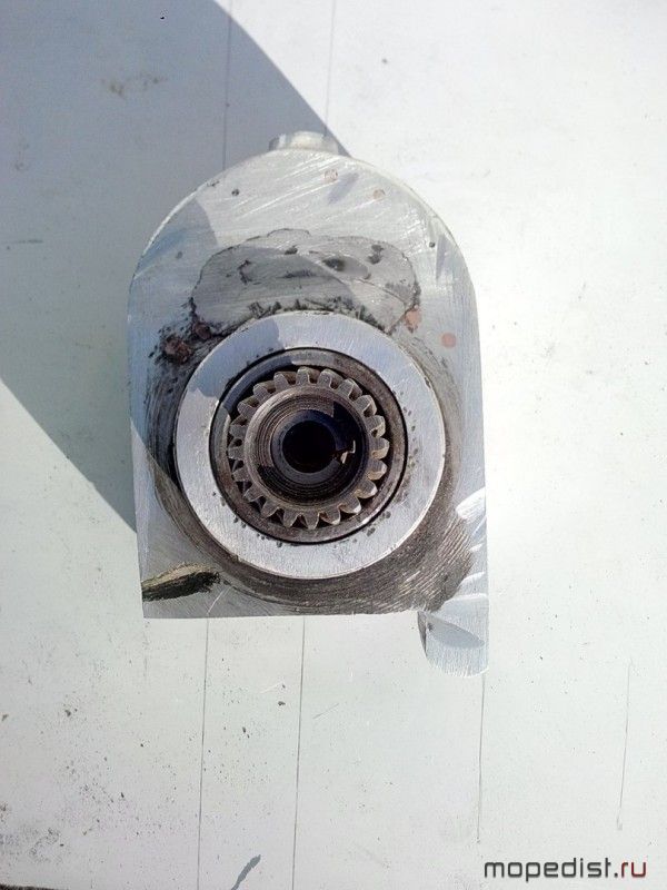

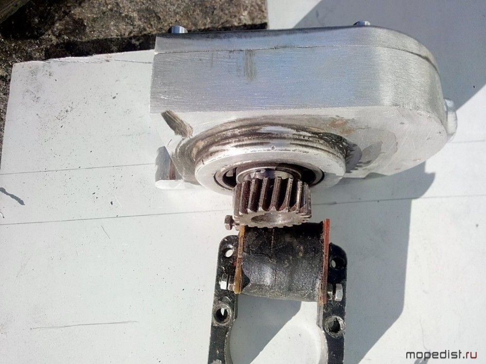

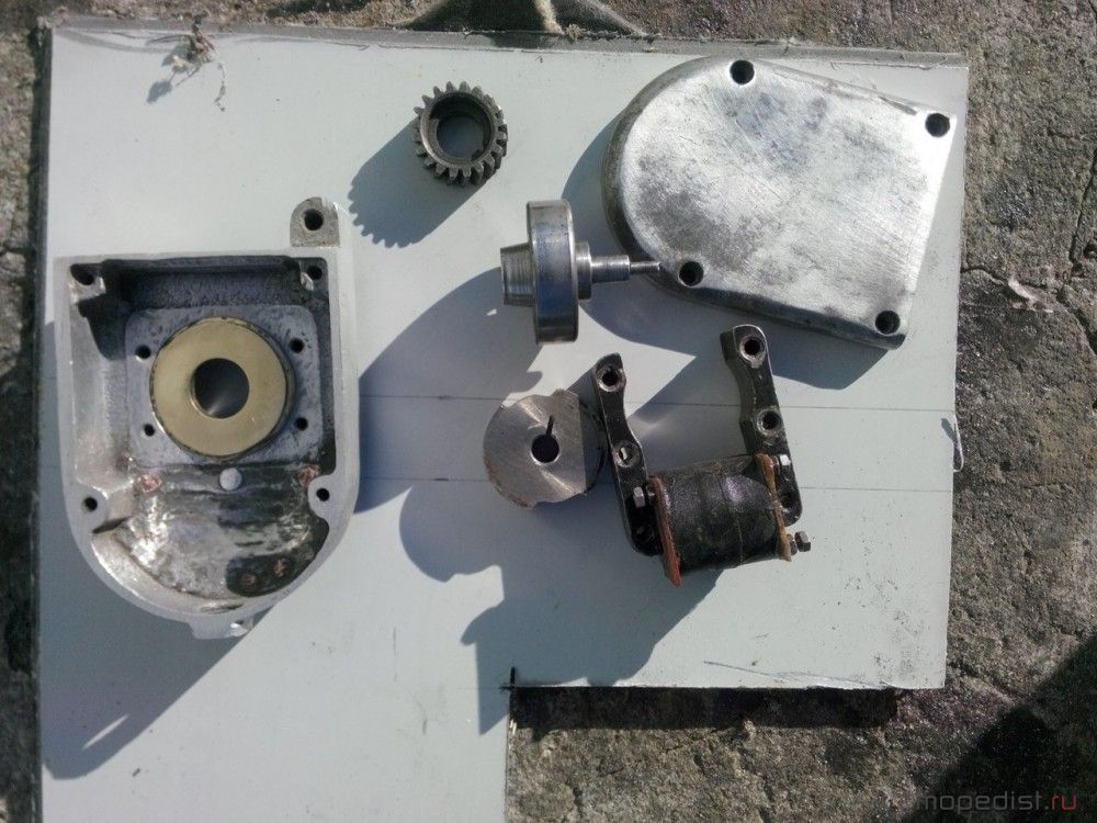

Снова взялся за магнит, взял выточил меньшего диаметра из металла ротор где буду вставлять неодимовые магниты, потому что в стандартном магните от д4 невозможно просверлить отверстия под магниты!

Не получилось закрепить магниты на роторе. cry есть еще одна идея поставить динамку. Динамки ротор подходит на вал, ничего растачивать не нужно, статор тоже помещается в середине, на обмотке еще есть место чтобы домотать обмотку,или перемотать большим диаметром проволоки возможно из нее получить 13в 2А ???

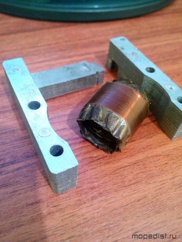

попробовал перемотать подкову от кд большим диаметром провода, получилось примерно 450 витков, старался мотать виток к витку каждый слой пропитав лаком, получилось 10 слоев. Подкова отдельно для генератора вся мощность на зарядку аккумулятора 12В 4А слабый магнит от д4 выдает при 3000 оборотов 3,5В думаю попробовать в ротор неодимовые магнитики по вставлять на клей,посмотрю что получится.

Наверное пробой в обмотке, когда за меряю напряжение при нагрузке 0 В. срезал обмотку. Намотана без послойного изоляции не аккуратно. Думаю попробовать вставить обмотку от д4 она намотана тонким проводом но аккуратно и послойно изоляция, но нужно еще размотать пару слоев чтобы сопротивление было таким как и в кд обмотки, Не подскажете ли сопротивление от кд обмотки???? возможно оставить чуть больше с запасом бо магнит от д4?
