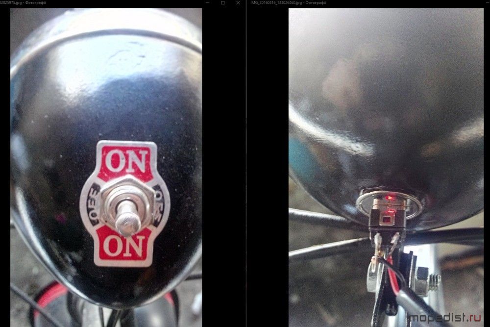

Поставил светодиод в фару, тумблер, и батарейку от мобильного телефона, установил гнездо microUSB для зарядки

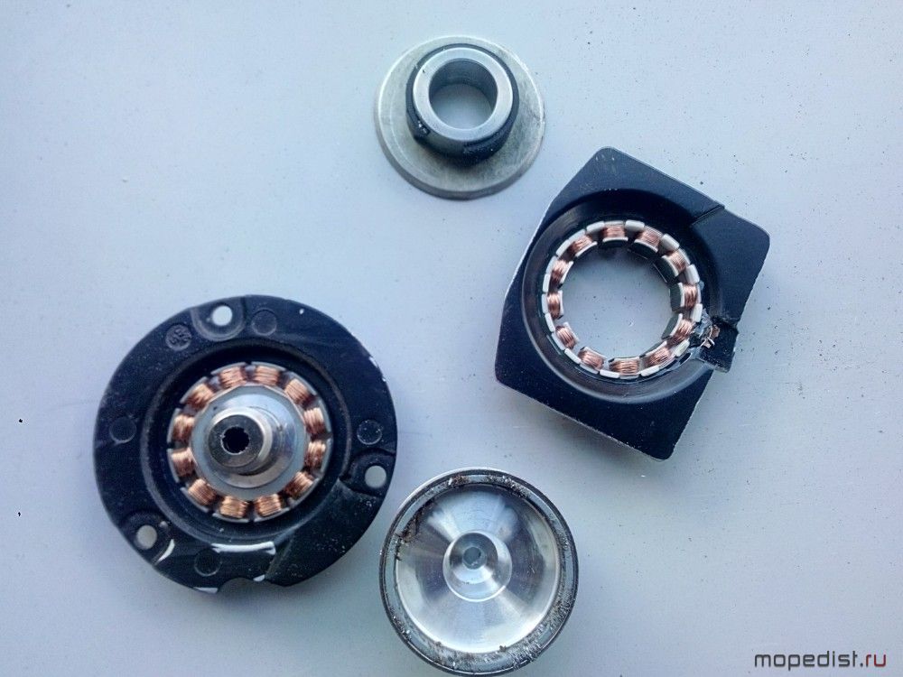

Добавлено спустя 25 минутХочу попробовать сделать генератор для зарятки фары , взял двигатель с жесткого диска
ротор думаю приклеяти на кулачок перерыватель,
а статор прикрутить к подковы,
не знаю надо ли перематывать катушку?

В902, эффективность такого решения будет слишком мизерная. Вы от самого ЗАНа с низковольтной обмотки можете значительно больше получить, при этом не придется портить внешний вид и из-за того, что питание потребляется с порогом выше того, который использует ЗАН для АУОЗ, то и влияния как раз на АУОЗ не будет. Ну а для стабилизации тока для литиевого аккумулятора можно замутить крошечную схемку, к примеру, на AL8807(в даташите есть схема и даже пример разводки платы). На ней же можно и 4,2 вольта ограничить через CTRL. Либо, есть вообще готовый драйвер, который и ток и напряжение ограничивает.

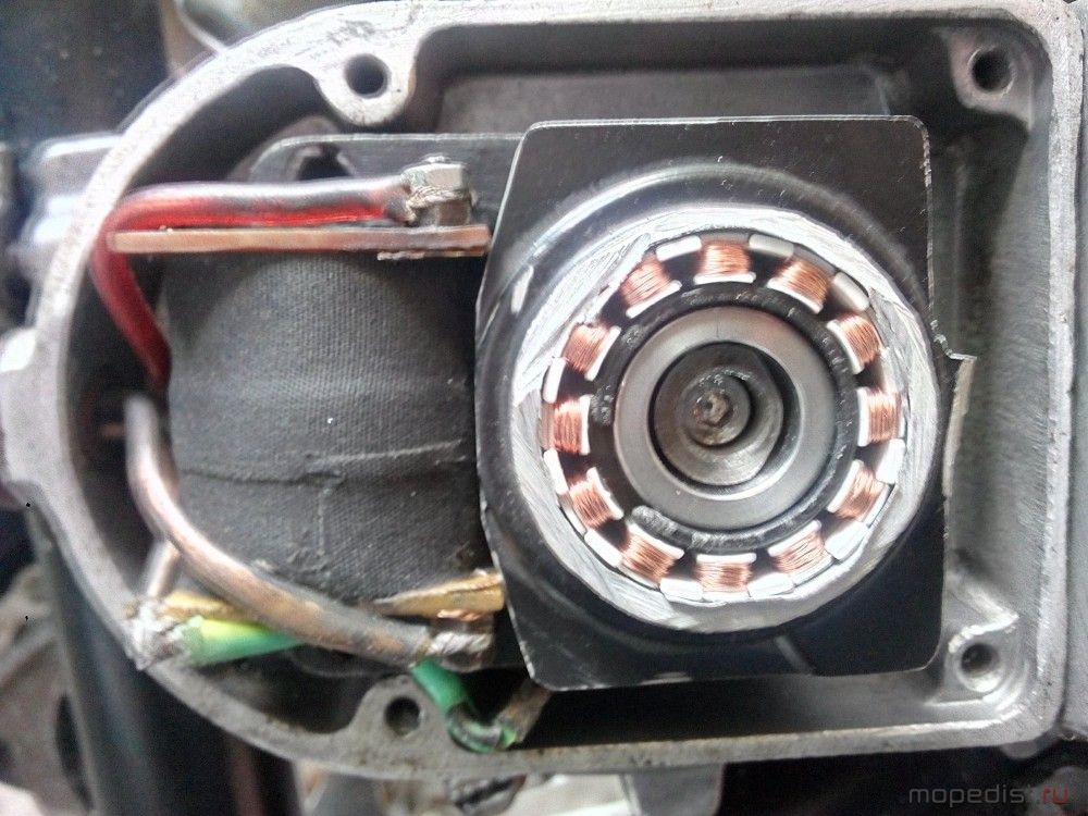

Извиняюсь что не по теме, Установил я ротор на клей, прикрутил статор но немножко не увидел в одной точке касался магнит статора,и немного зацепил статор магнит, но я потом подкорректировал подпаял провода, и завел двигатель на холостом примерно 4В подключить 12В лампу загорелась в пол накала, может попробовать перемотать катушкуДобавлено спустя 25 минутhttps://youtu.be/ctByVE-1RAw

Можно с подковы и магнита от д4 сделать генератор на
12В 5А чтобы заряжал аккумулятор????
Зеленогорск
52 дня назад
Очень интересно, откуда там 60 Вт берется, когда данная подкова максимум около 6 Вт выдает, даже если намотать самую правильную по отдаче обмотку? Смотрим тему, там все есть.

а сколько ампер при 12В
можно взять от подковы и магнита д5??
7 часов назад
Графу "P" в таблице Омича разьве не видно? Пересчитайте. P=IU

omich посоветуйте мне нормальный вариант чтобы можно было если не полностью заряжати но только поддерживать аккумулятор 12В 4Ah , сколько витков мотать так по графикам я не очень понимаю зажигания не ненужно только всю потужносьть на зарядку акумулятора???

В902, Что бы всё работало надо ставить ЗОН. Только оно что-то даёт. Не можешь сам - паяй на заказ, за пару литров коньяку это реально.
