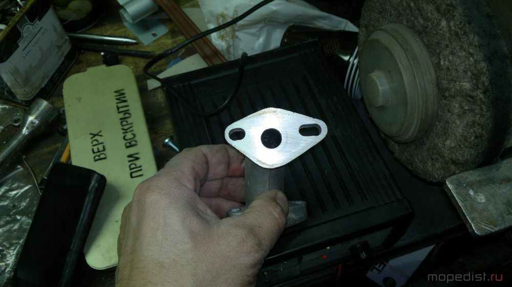

Добрый день! Вопрос к знатокам!!! Можно ли определить кубатуру ФМБ неразбирая мотор? Предистория: Покупал как полтос хотел сделать 72 начал разбирать и удивился: Карбюратор с дифузором 16 вход в колектор 12 выход 8 вход в голову 18. Так вот вопрос толи это 72сс удушенный толи полтос хитрый.
Редактировалось: 1 раз (Последний: 19 июня 2014 в 11:50, dilan: добавить фото.)

dilan, Это оба удушены.

rostislav, Да что удушено это понятно. Просто какой объем задушили? (Несовсем ахото двигатель разбирать ленивый я стал) На фото один колектор только с двух сторон вход и выход. Причем внутри он большого сечения. Сегодня растачу его и поставлю карб с 19 дифузором и попробую.

dilan, Для 50 слишком маленький диффузор, а для 72 вообще молчу, растачивай.

dilan:Карбюратор с дифузором 16 Соответственно и патрубок должен быть НЕ МЕНЕЕ 16

Я думаю,спорить с тем,что самое узкое место впускного тракта-это диффузор карбюратора(место ускорения потока) нелогично.

Но ведь это самое узкое место имеет переменное сечение-от ноля до максимума. Кроме того, за карбом разряжение. Работают ведь двигатели с закрытой воздушной заслонкой ,.подсоса.. Так что не факт.

Согласен,но работают как,и на каких оборотах?Почему же так заметны последствия "торчащей прокладки" во впускном окне?

На-каких-никаких оборотах работают. Торчащая прокладка в впускном окне уменьшает разряжение после этого самого, очём речь. Воздушная заслонка, воздушный фильтр определённого сопротивления-наоборот работают на увеличение разряжения.Подсос воздуха в любом месте впускного тракта уменьшает это разряжение. И не факт, что именно дифузор-самое узкое место. Есть карбы вообще без дифузора-прямая труба, например к-62 от Планеты-спорт. Так что логика многогранна.
