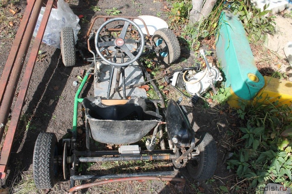

Доброго всем времени! Есть Советское железо от картинга кто занимался подскажите по моделям! Если есть знатоки напишитете в теме я выложу фотографиии.

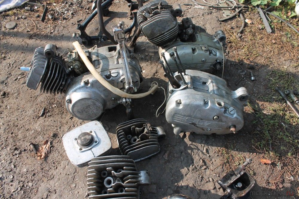

Насколько мне известно из "плотного" общения с картингистами, еще в школьном возрасте, даже моторы серии Ш советского производства старались не применять для картинга. А уж серии V и подавно! Уж очень они были не надежными и непредсказуемыми в работе.
В основном, ставили 3-х "скоростные" моторы Ява-50 - различных годов производства и моделей: 555, 05, М20. Заднее крепление к раме у них абсолютно одинаковое - самый первый мотор Ш "передирали" как раз с Явы.
Собственно говоря, благодаря хорошим дружеским отношениям и большому запасу запчастей на складах картинг-клубов, до некоторого времени я имел постоянную возможность "добывать" запчасти для таких своих моторов, установленных на мопедных рамах Рысь, Верховина и Рига. Так что, если хочешь этот "легкомобиль" эксплуатировать, а не копаться в его "потрохах", то меняй мотор сразу.
Явский мотор добыть не такая уж и проблема, а служить он будет очень долго. В теме "Интересные объявления о продаже мототехники с других сайтов" один такой мопед Верховина с мотором Ява как раз недавно упоминался - рекомендую ознакомиться: https://www.mopedist.ru/forum/findpost-235303.html. Купишь, переставишь моторы местами и будет все нормально: на мопеде будешь кататься редко и не спеша, а на карте гонять часто и "во всю дурь".

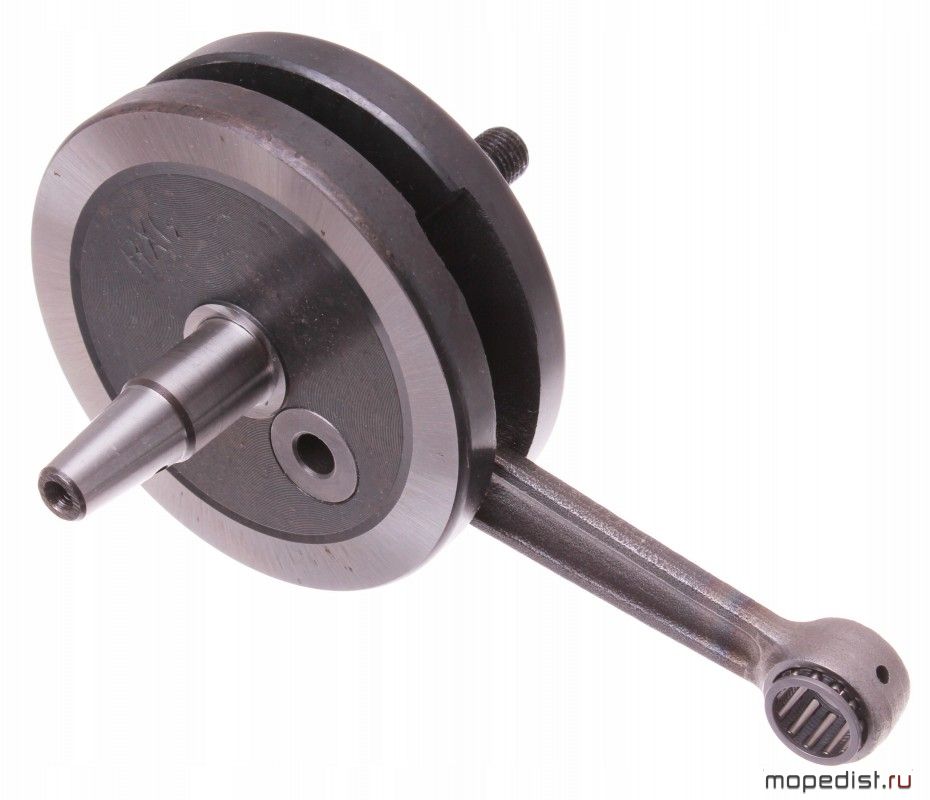

Вот и коленвал от явы.

на фото карт класса "Пионер". 50 кубов, передние тормоза не предусмотрены, запуск только с толкача. Это по регламенту (если за 30 лет не позабыл). На фото не вижу штатного бензобака, бензонасоса (стоял от ваз механический с эксцентриком на задней оси). также нет грузов-утяжелителей, чтобы уложиться в взвешивание при сильно дохлом наезднике. Недавно видел на соревнованиях (любительских) такие карты с движками от бензопил Дружба и Урал. Вэшка точно не вариант если гоняться (а зачем еще карт нужен)

Тормозов на передних колёсах с завода не было, но по правилам не запрещены. Я переделывал. Очень полезны в гонке. Кикстартер не запрещен, но пользоваться им не удобно. Поэтому - снимали. Бензонасос был вакуумный с лодочных моторов. Насос с приводом от оси - это переделка. Грузов с завода тоже не было. При хорошей доводке на В50 очень даже можно гоняться.

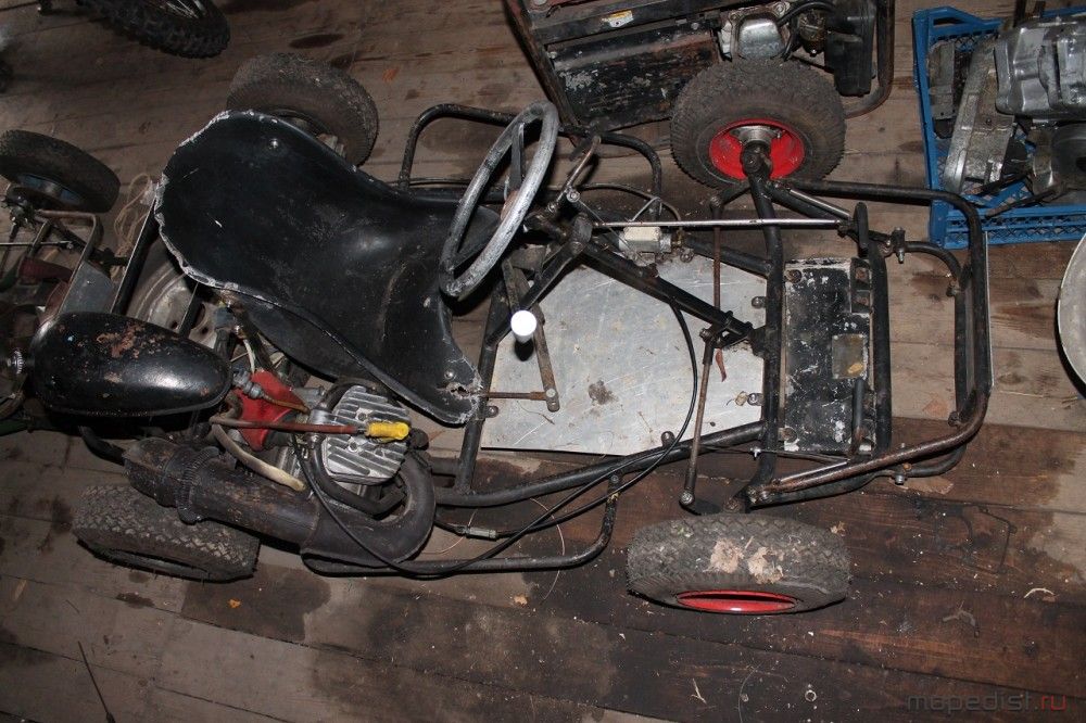

Всем ДВС! Картинг собран и используется моей дочерью для покатушек.

интересно как он с этим резонатором едет?? Мотор стандартный?

Мотор стандартный V501M достался мне новым. При первых пусках выявилось невнятное включение передач. Был разобран, кпп отрегулирована шайбами. Также в картере была куча стружки! Собран по заветам дедушки Вагнера на нержавеющий шестигранный крепёж. Сняты фаски на окнах цилиндра. Более не каких переделок!) Едет с резонатором веселей, заметен подхват на оборотах выше средних.
