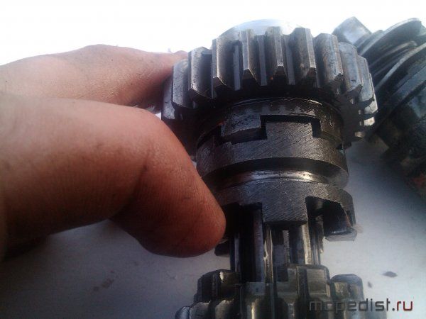

Latgalec:
не должны быть зализанными
а это как зализанные?у меня есть люфт между кулачками
шайбы между подшипником ставить?
Latgalec
Даугавпилс
2 часа назад
smoke Об этом я подробно писал здесь!
Учитывая направление вращения шестерен , совмести муфту и шестерню второй скорости.... Если при попытке провернуть их друг относительно друга они стремятся соскочить, то придется их немного подправить (ласточкин хвост). Визуально - рабочие края зализанных кулачков не острые, а закругленные!На фото выше правильный профиль кулачков!

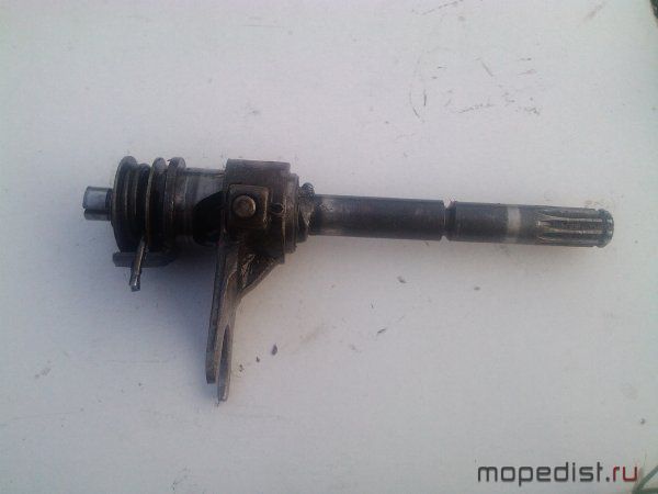

не,углы острые,с этим все норм,а вот че она не включается....я взял лапку переключения и поднял ей вверх,а она как будто во что то уперлась,и кулачки не встали,а на первой нормально.что это?

Скорости должны нормально включатся при вращении валов, иначе может возникнуть ситуация, когда кулачок попадает на кулачок и включение не происходит!
Если вынуть вал кикстартера из картера, то через отверстие можно посмотреть как всё работает!Это намного облегчает регулировку и осмысление самих процессов при переключении скоростей!

Latgalec:
Вот!!!!у меня эта ситуация!!!только я не пойму как шайбы помогут этому делу???
Latgalec
Даугавпилс
2 часа назад
smoke У тебя проблема возникает в статике или в динамике?
Это я к тому, что если двигатель не работает,валы не крутятся, то одна из скоростей может и не включиться ...... Другое дело в движении..... Если при вращающихся валах вторая не включается, значит надо менять положение вала относительно муфты регулировочной шайбой.....
установи вал переключения в положение второй скорости и обрати внимание на муфту.... Входит ли она в зацепление.... Если нет - шайба тебе в помощь!

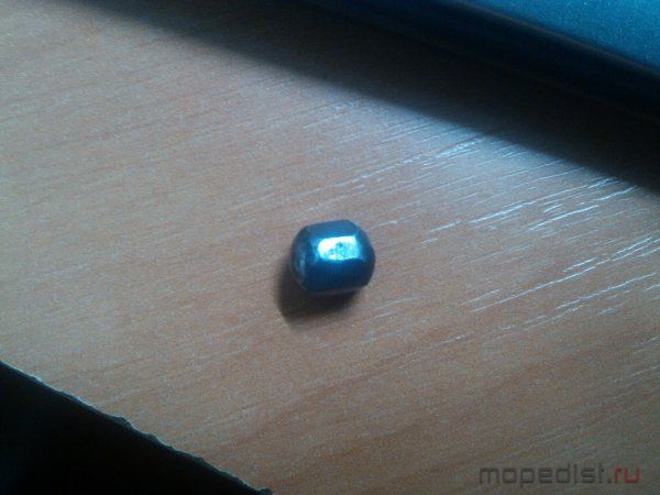

Карпаты спорт
Минск
4742 дня назад
Вот что там было когда двигатель палавинил она вывалилась потом когда двигатель собирал я её не поставил,так этот самодельный шарик не будет давать передачи отскакивать???
Карпаты спорт
Минск
4742 дня назад
будет ли от неё толк???
Редактировалось: 1 раз (Последний: 11 июля 2013 в 18:42, Карпаты спорт: причина не указана)
trainsim
Новокузнецк
635 дней назад
неее, ты что, ее по крайней мере надо заострить под тупой угол)

Неужеле трудно было прочитать тему с начала, например на преведущей странице есть подробное описание фиксатора и как его изготовить самому:
http://www.mopedist.ru/forum/thread536-5.htmlДобавлено спустя 4 минуты
