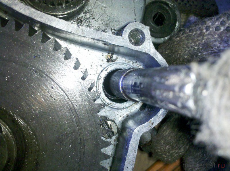

Господа, а что скажете про этот вал? До разборки ввсегда выбивал 1 скорость, решил исправить.
Так же интересует эта "болтливость". вал спокойно болтается:
фото 1
фото 2
Так и должно быть?
