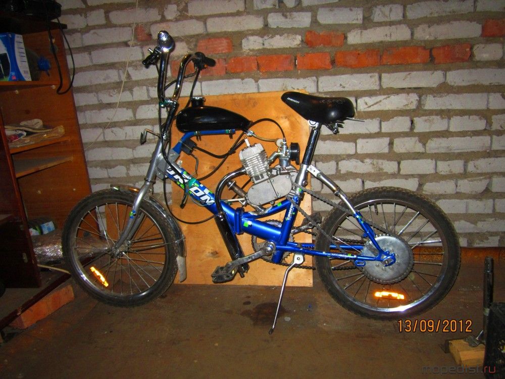

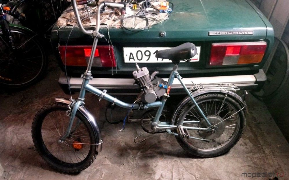

Итак, довёл я своего "Фортеля" до относительного совершенства, но так и не смог для себя решить, зачем он мне, собственно, нужен. Поэтому и решил пока что отправить его обратно на стену гаража, где он и висел долгое время. А мотор пошел на другой проектец. А именно, складной, еще советский, Аист ММВЗ.
Начал сборку:

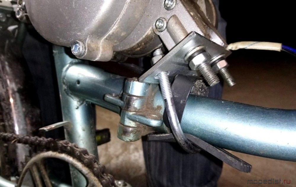

Заднее крепление мотора - без проблем:
А вот переднее, как всегда бывает при нестандартной раме, сплошная импровизация:

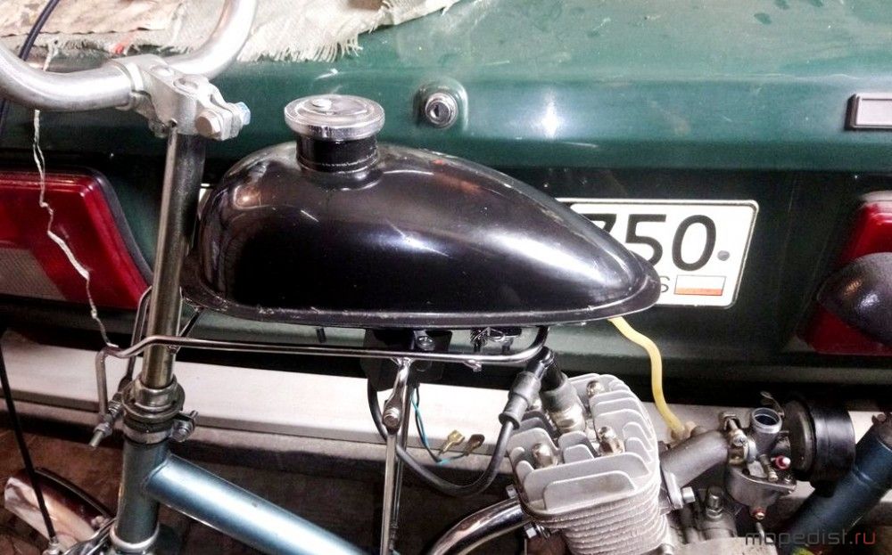

Под бак пришлось примудрить дополнительный багажник, т.к. подрамник делать оказалось не из чего, да и незачем.
Ну и, наконец, не выдержал, завёл на пробу еще недоделанный:

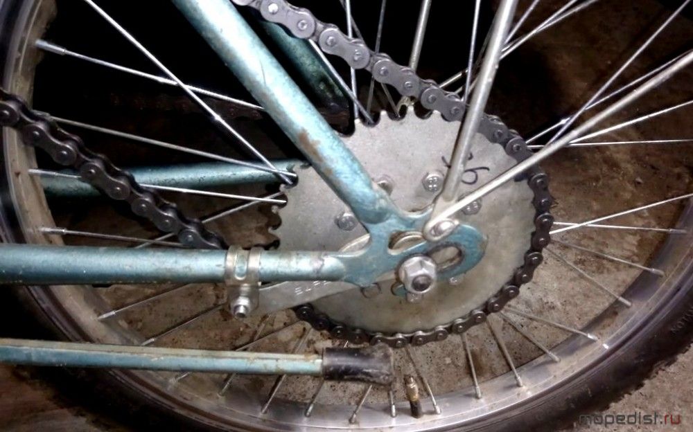

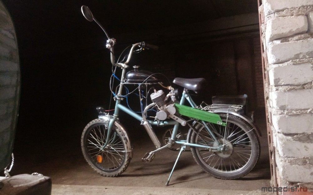

Практически доделал. Даже немного обкатал.
А вот звезду пришлось поставить маленькую. С большой цепь задевала за перья.

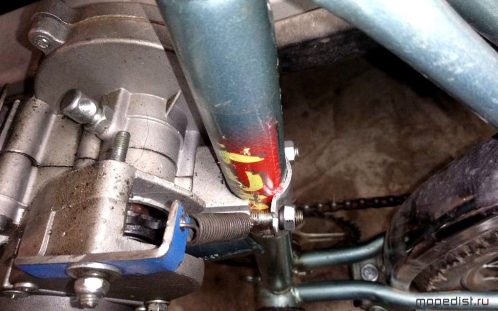

И натяжитель поставил свой подпружиненный.

Для приличия надо поставить зеркало заднего вида, какой либо комп и фару. Сигнал не нужен, тарахтит итак сильно.

Перекидываю потихоньку с Форта. Начал с фонарика. Правда, еще не подключил. Зеркало тоже перекину.
Добавлено спустя 7 минутЯ вот о чем думаю. А если доп. багажник вместе с баком переместить назад, так сказать, вторым этажом над штатным багажником, на уровне седла? Не получится ли голимая химера?
LibavaMoto
Лиепая
520 дней назад
Переносить нет смысла а вот этот можно немного приспустить, укоротив стойки. Снижение центра масс благотворно скажется на устойчивости.
Panzerflieger
Железнодорожный (Московск.)
1024 дня назад
Изначально ставил ниже, но не влез мотор. Свеча доставала до багажника. Сейчас, когда мотор уже "устоялся", можно будет подумать над опусканием.

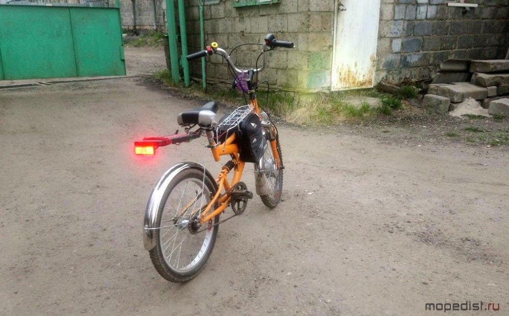

Зеркало и выключатель света:
Ну, собстно, вот что получилось:

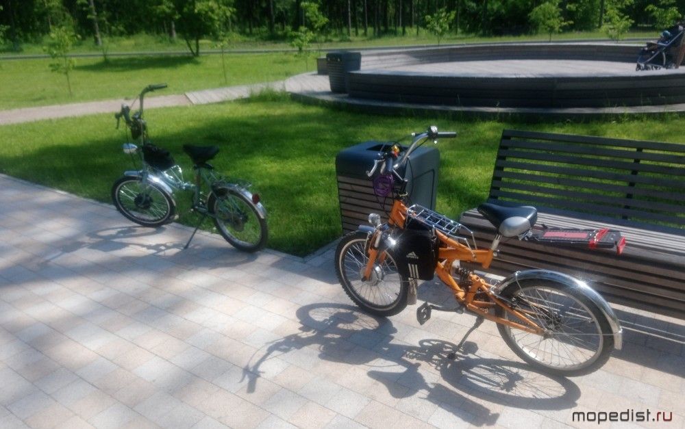

А это мой "Мандарин". Колеса - 20", мотор - 500Вт., батарейка - LiIon 12Ач.

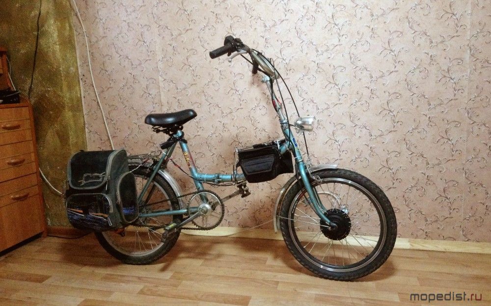

Электрифицировал своего Аиста. Мотор - 350 Вт., батарея - 36 В, 10 Ач.
Вдвоем с Мандарином:
Добавлено спустя 9 минутКстати, следует заметить, что в этом варианте проблем со складыванием складной рамы на складном велосипеде нету.

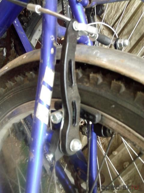

Конструкция переднего тормоза не предполагает эффективного торможения.
тормозить особо нечем
Дед, а что если в "клещевом" тормозе использовать колодки от "вибрейка". У них площадь соприкосновения больше. Не прибавит ли это эффективности?
Panzerflieger, я не пробовал так делать. Просто подумал, что эффективность кантилеверного больше потому, что в нем есть увеличение усилия на рычагах, а в клещевом его нет.
Panzerflieger
1024 дня назад
Трудно не согласиться:
Отчетливо видно, что то колено, где трос, даже короче того колена, где колодка, хотя по элементарному принципу рычага должно быть наоборот. Где логика? Где разум?Добавлено спустя 2 минутыОднако, вибрейные колодки все же попробую поставить. А вдруг поможет?

Что б поставить диск или хоть те же вибрейки, надо приваривать крепления. У меня сварного аппарата нет. Ну либо менять вилку, что на советском лисапеде - лишний геморрой.

Не надо там ничего, пластину-переходник вырезать болгаркой и на перо приколхозить на 2 хомута потолще. Мои фотки по мопеду глянь, там понятно должно быть.

Весьма желательно, хотя, для кантилеверных, можно сделать опору самодельной силовой скобы посередине на том же длинном болте М6 и к перьям на хомутах. Со сваркой же, конечно, всё значительно минимизируется.
Не, на трубе пера, при круглом ее сечении, без сварки держать не будет. Усилие тормозов тут, в отличии от дисковых, направлено поперек колеса. Будут эти крепления в стороны расползаться.
Pedro de Pakas
10 часов назад
Дед про вот такую штуку говорит:
Она в штатную дырку для твоего макета клещей будет крепиться, а не на перья.
Обычно это используется как усилитель чахлых вилок/рам, чтобы перья не разжимало тормозом, но и как переходник можно сделать.
А колодки от вибрейков не помогут макету клещей из жести, оно не задумывалось для торможения. Хотя если там ещё родные советские стоят, то даже самые поганые китайские улучшат ситуацию, но приведёт это не к торможению, а к изгибу клещей в смешную загогулину.
Если расстояние от дырки до обода позволяет, можно просто поставить настоящие клещи вместо макета, будут тормозить. Только не забыть и ручку под клещи подходящую.

Да в профиле в альбоме есть, и в теме по мопеду. Из листа фольги 1мм режем на глаз пластину, сверлим отверстия под крепёж тормозной машинки и под хомуты. Нужные зазоры по ширине выбираем шайбами, там сложного ничё нет.

Pedro de Pakas:
Зато они рихтуются влёгкую, прям газовым ключом! laugh
