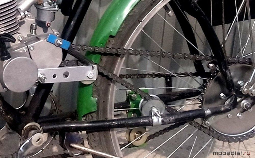

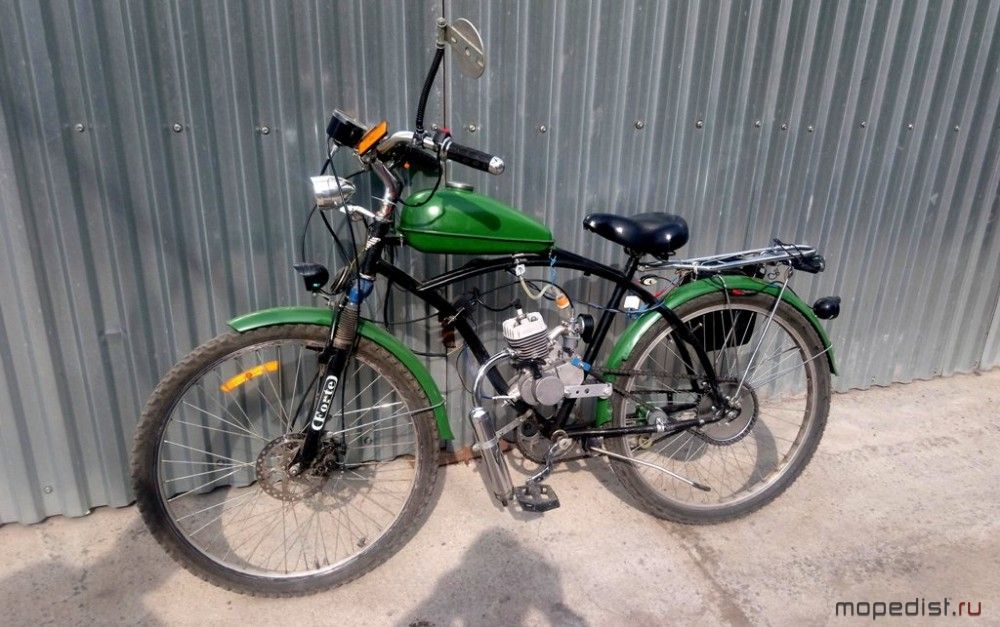

Товарищи, зря вы так. Дело в том, что я ваяю удивительный аппарат невиданной красы, поэтому мне важны ВСЕ мнения.Добавлено спустя 7 минут

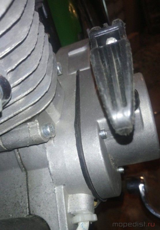

ручной стартер редкое "Г", у меня с ним были проблемы
Проблема с армстартером нарисовалась практически сразу. Странное дело, но ведомая и ведущая части при работающем моторе задевали друг за друга. Выход нашел, "отодвинув" стартер от мотора путем установки дополнительной резиновой прокладки толщиной где-то в 5 мм. На снимка ее видно.

Передний же ролик, подпружиненный, как раз эту болтанку и успокаивает
Именно так. Я сначала попробовал вариант вообще без натяжителя, но вышеуказанная болтанка сбросила цепь со звезды. На видео это хорошо видно. С подпружиненным натяжителем такого не наблюдается в принципе.

у меня изначально винт крепления барабана тёрся в гайку ротора. Поставил винт с плоской шляпкой и гайку по высоте чуть уменьшил и проблема ушла, там всего то около 1мм нестыковки было

ganstown, и винт тоже терся. Поставил другой, со шляпкой поменьше и без гровера, но не помогло. Всё равно малость задевал. Вот и пришла мысль вырезать прокладку потолще.Добавлено спустя 3 минутыКстати, на видео двумя постами выше видно, как это самое трение начинает выпихивать тросик с тучкой стартера. С прокладкой проблема ушла.

Это правда! Мотогонщики ставят подпружиненный ролик или звезду возле ведомой звезды, там он лучше справляется. Заодно и служит успокоителем - на что, собственно, и делал упор Харитон.

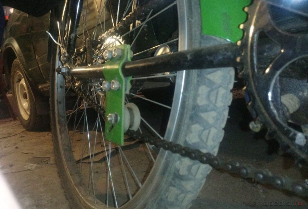

После сегодняшней поездки по дорогам пришел к выводу, что мой самопальный натяжитель-успокоитель удался! Гонял и быстро и медленно и даже по ухабам. Цепь ни разу не соскочила и даже не закусывала. Так что схему такого натяжителя могу рекомендовать.

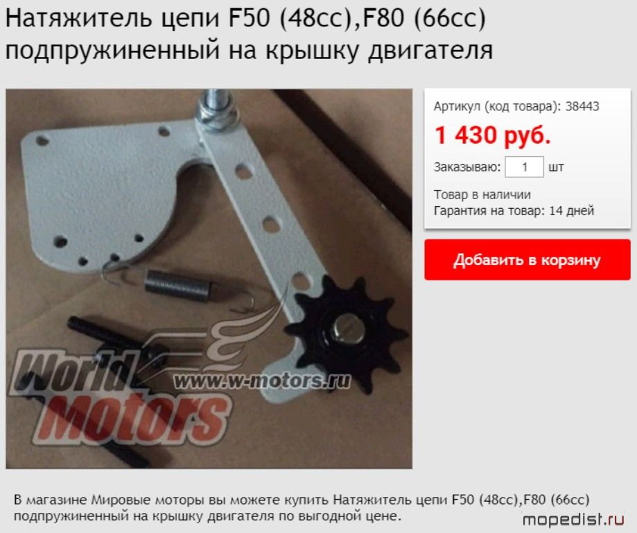

А такой натяжитель продается, китайский. Многие покупали его на АлиЭкспресс и ставили, но потом говорили, что качество ужасающее.
Лучше такой делать с креплением на раму, из половинок подходящей трубы или гнутый из листа, не тоньше 1,5 м. Щитку не будет мешать, и снимать крышку - тоже.
Да, продается, и стОит почти полторашник. Я как цену увидел, сразу решил сделать сам.
Вот такой. На мировых моторах:
Но там пружинка совсем уж символическая. На снимке отчетливо видно. Поэтому те, кто брал натяжитель сей, и не хвалили его, потому что толку от такой пружины никакого.

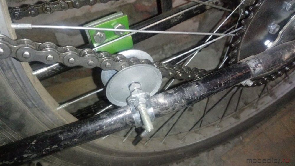

Добавил к уже имеющемуся натяжителю еще и этакую направляющую. Что бы цепь четко шла на звезду. Вот такую:
Вот они оба:
Натяжитель из комплекта пошел на натяжку педальной цепи:
Ну и вот что вырисовывается:
