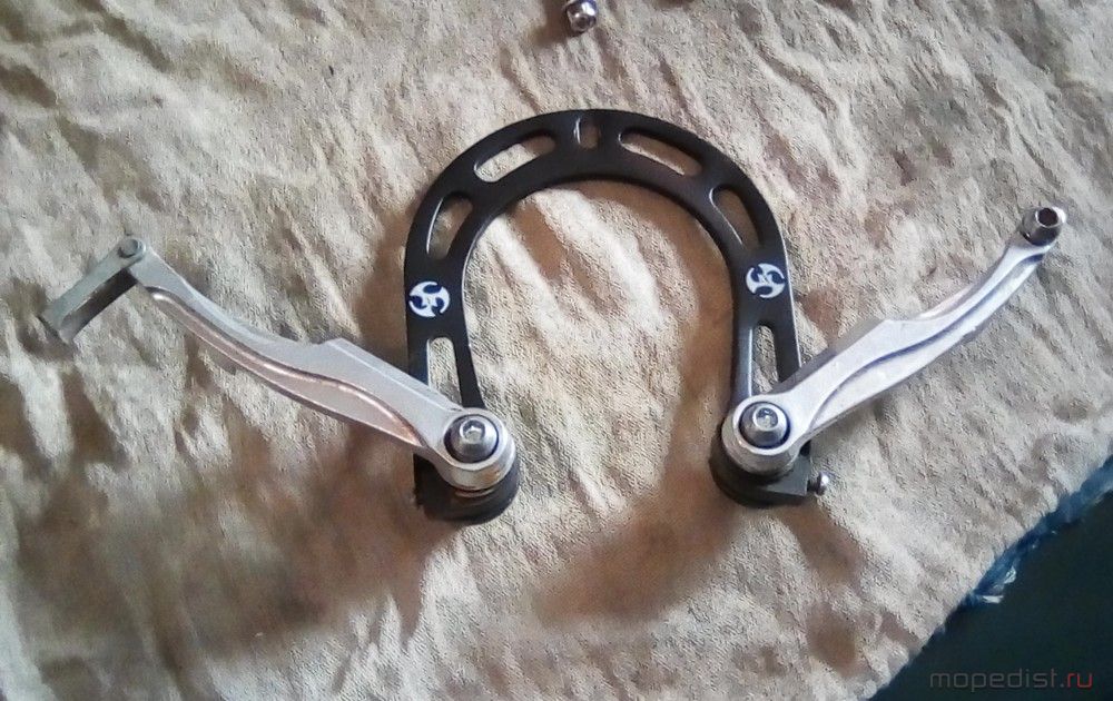

Заказал на Алишке вот такой бустерочек. Через месячишко-другой, глядишь, доедет. Попробую соорудить чудо-тормоз, поделюсь тогда результатами.
10 часов назад
Panzerflieger:
Заказал на Алишке
А что сам-то не отковал, из куска старой арматуры, еще советского производства, вынутой из разрушенного бетонного столбика? scratch Мангал-то имеется, поди. dance Да и молоток с куском рельсы - у каждого мастера-металлиста найдется. joke
andruxxa
Ковров
Потому что за 260р марать руки о ржавую арматуру из ворованного бетонного столба- ну его нахрен laugh

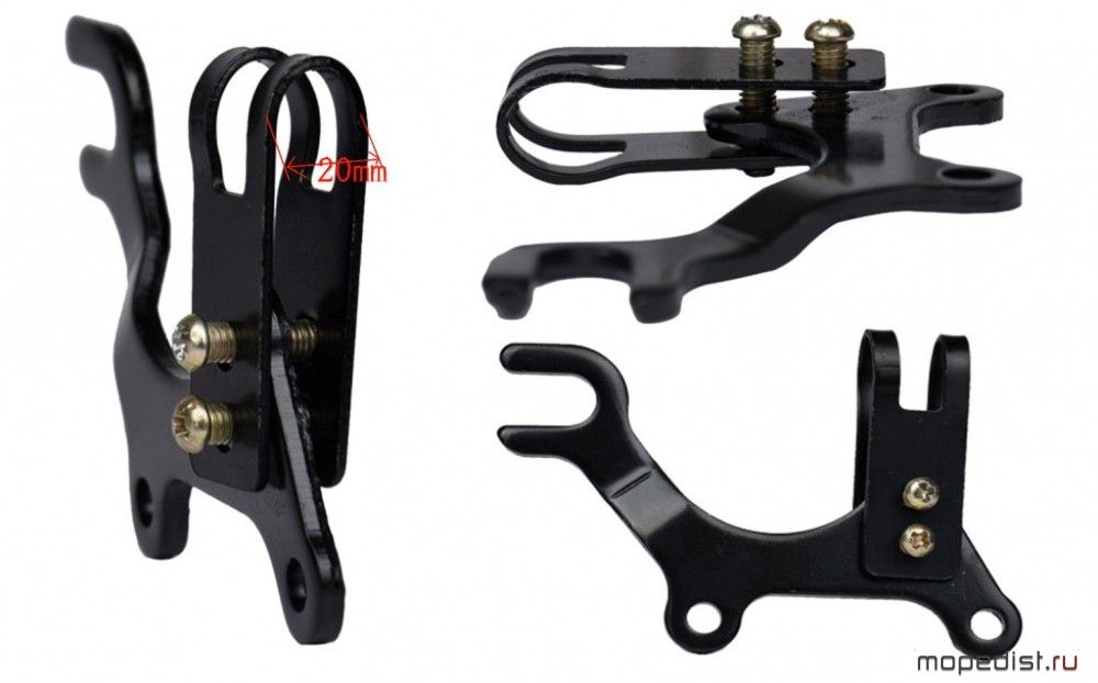

andruxxa:
Дык мотор под диск вроде? вот и ставь диск)
А вот такое крепление смогло бы решить проблему установки дискового тормоза на непредусмотренную для оного вилку?

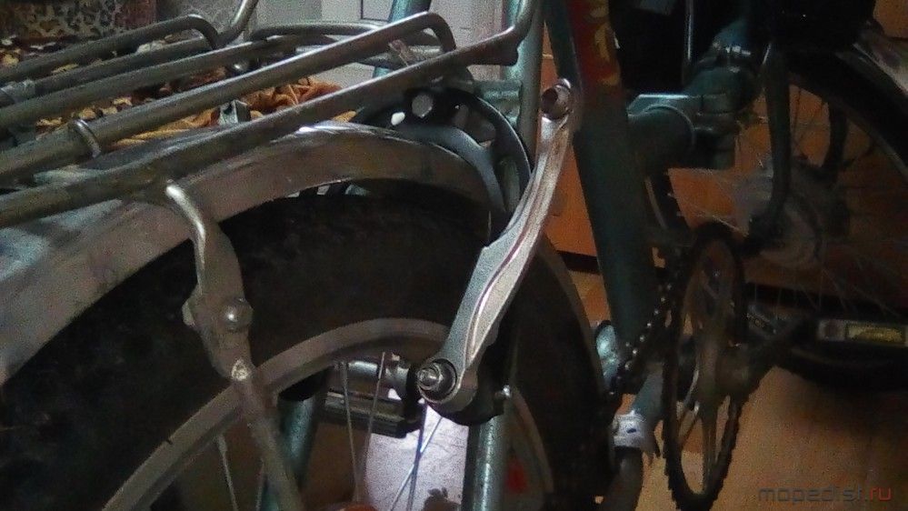

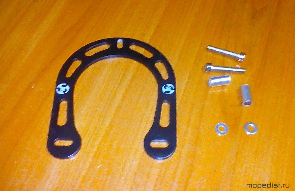

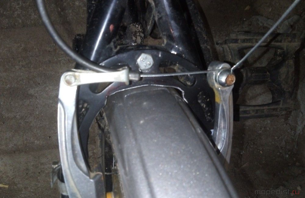

В общем, пришел этот самый бустер подковообразный. Вот такой комплектик:
И быстрехонько пришел я к выводу, что в качестве крепления тормоза вещь сия абсолютно бесполезная. Крутил-вертел, кое как установил рычажки тормозные. Такая вот хреновина получилась:

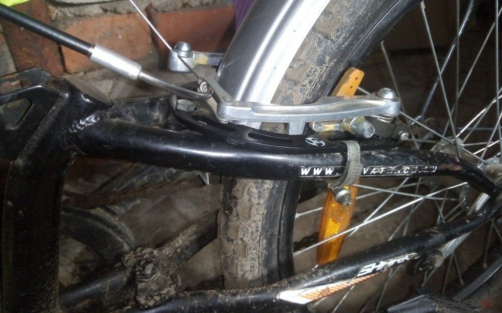

И даже попробовал установить на лисапед:
Результат: колодки получились очень далеко от обода, да и высоковато. Разве что об покрышку тормозить. dash Добавлено спустя 2 минутыВывод: зря потратил деньги и время.

VeloMotoForever:
Бустер правильно устанавливать поверх вибрейков а не под ними
Поверх вибрейков бустер устанавливается в качестве дополнительной жесткости, но не как крепление.

Да не. Без нормальных креплений все равно лажа получится. По-любому, без сварки не обойтись.

VeloMotoForever:
Они называются кажется пивоты
Не, я имел в виду сами крепления, которые привариваются к перьям, и к которым эти самые пивоты прикручиваются. Тем не менее, где-то в гараже у меня валялись оные пивоты. Надо порыться, мож чего и придумаю.

VeloMotoForever:
Нужно распорную пластину перьев приварить ниже.
Не получится - крыло не даст. Эти скобы, возможно, надо без железного крыла использовать. А крыло ставить пластиковое, на выносном кронштейне.

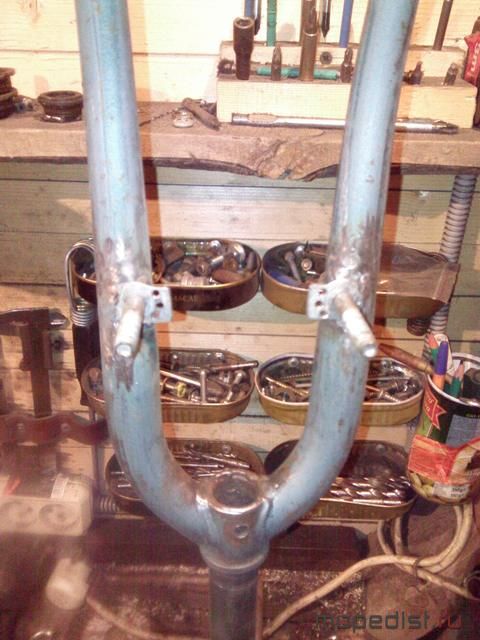

Я бы просто приварил два болтика М8, даже не отрезая головок, к перьям рамы. Как уже делал трижды, на трех разных велосипедах. И все нормально работает! dance
10 часов назад
Я проще делал, в сарайчике: с одними только небольшими тисками, болгаркой и дрелью.
Перья вилки разметил, накернил и просверлил. Потом вставил болтики без шляпок и прихватил на точках электросваркой. Сделал две пластины для пружинок, просверлил отверстия, надел их на болтики и прихватил на точках. Надел рычаги, вставил колесо, подровнял болтики поточней и обварил "насмерть".
Остальное - мелочи жизни...

Я проще делал

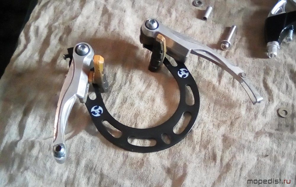

Пытаюсь сделать еще проще. Путем подгонки бустера.
Нашел в гараже вышеупомянутые пивоты. Установил, малость подсверлив дырки в бустере.
Потом прикрутил всю остальную хрень:

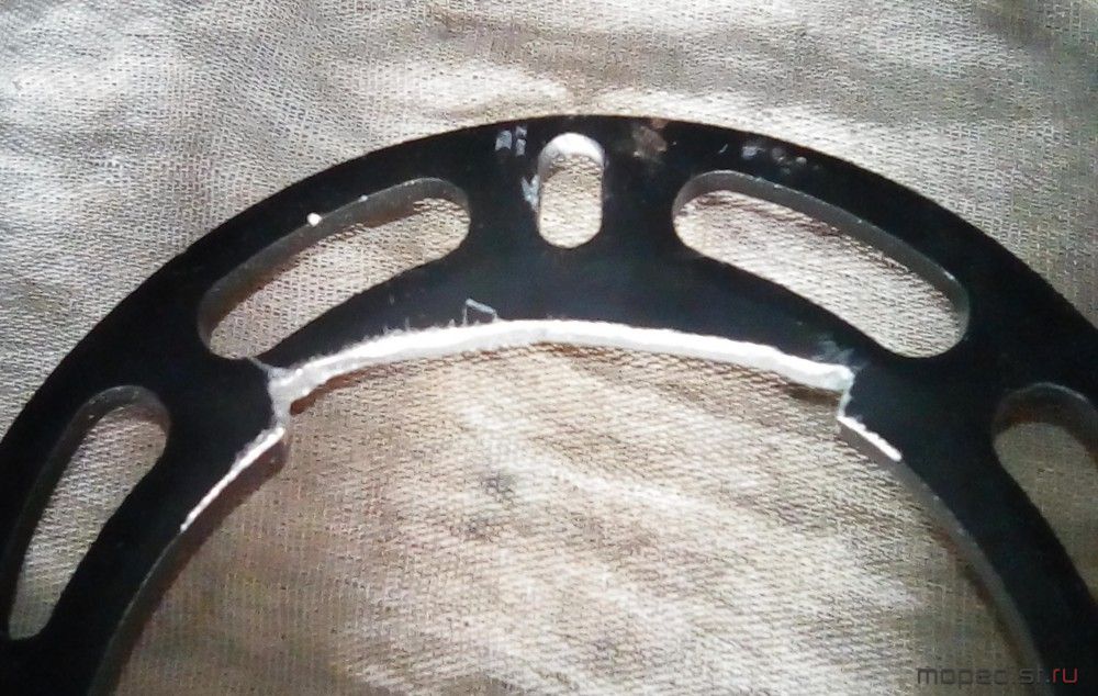

Пытаюсь подогнать путем подпилки. Как-то так:
Однако, не доделал пока. Болгарка сдохла, а напильником работать быстро надоело. Так что, ту би контюньед...

Panzerflieger:
пивоты
Не уверен, что это подходящее название для детальки, которая сама не вращается. scratch
Panzerflieger:
Ослабляя главную часть подковы, несущую основную нагрузку. Можешь уже смело её выбросить - сломается однажды, при резком торможении на хорошей скорости. Тем более, что по краям этого запила не закругленные переходы, а острые углы-подрезы, которые являются концентраторами напряжений и провоцируют разрушение.
Уж лучше бы разрезал и вварил две вставки, чтобы опустить места крепления рычагов пониже. И наплевать на внешний вид - можно потом замотать место сварки черной изолентой. joke
Наверно, в следущей жизни, когда я стану кошкой все-таки обзаведусь сварочным аппаратом.
Мысль насчет "смело выбросить" ко мне пришла, когда я только начал ее пилить напильником. Металл подковы оказался откровенно дерьмовым, слишком мягким. Она бы и не подпиленная долго не прожила.

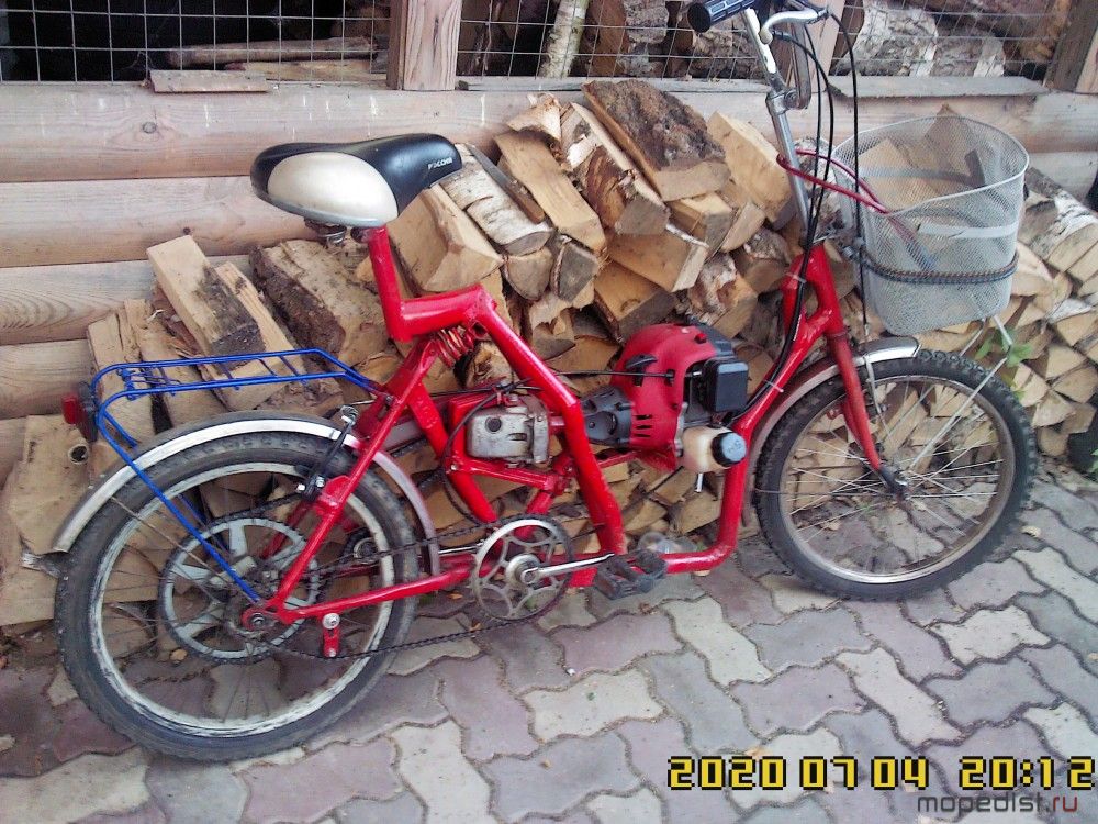

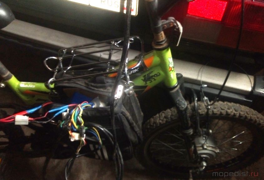

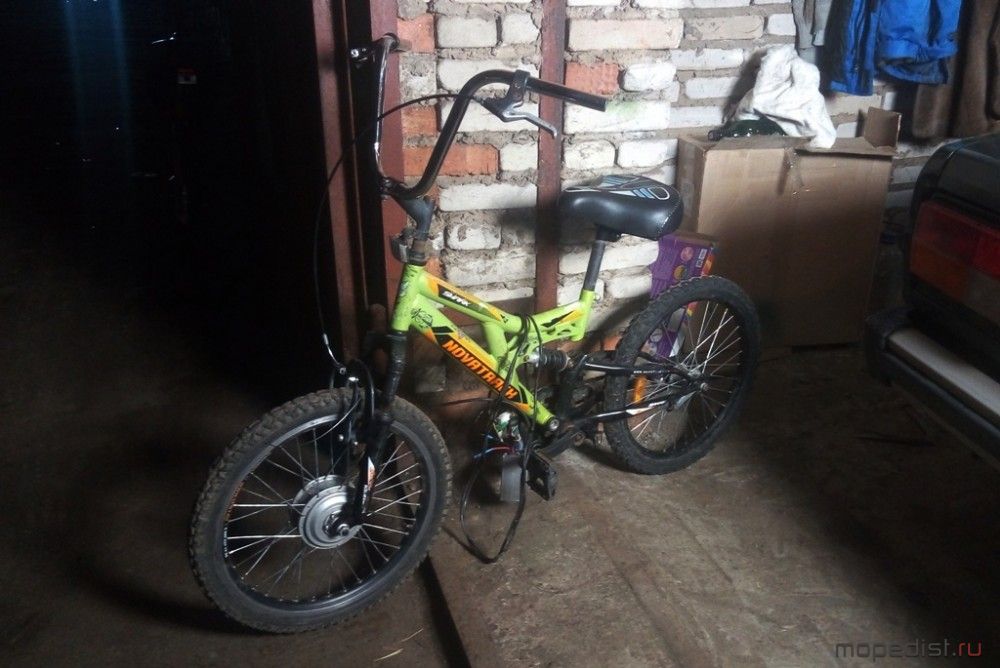

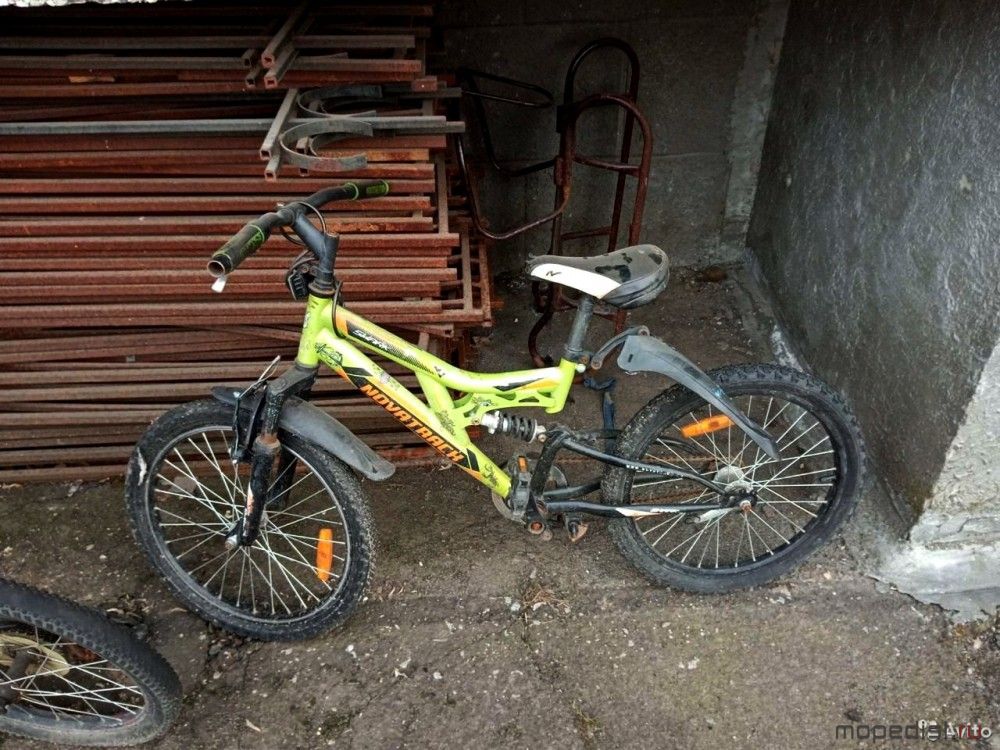

В общем, решил сменить базу у своего второго эл-вела. "Аиста" вернул в велосипедный вид и продал таджикам. Вместо него приобрел полу-убитый двухподвес. Какой-то "Новатрак".
Вот такой слегка плачевный вид он имел:
Добавлено спустя 5 минутНачал ваять: МК, высокий руль, широкое седло, привод ручного тормоза:
Еше багажник на раму и сумка для всей электро-фигни.
На очереди: полноценные крылья, нога (тк родная сломана), ну и еще кой-какие мелочи.

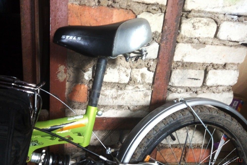

Соорудил задний ручной тормоз при помощи обсуждавшегося выше бустера. Сам удивился, но конструкция работает.

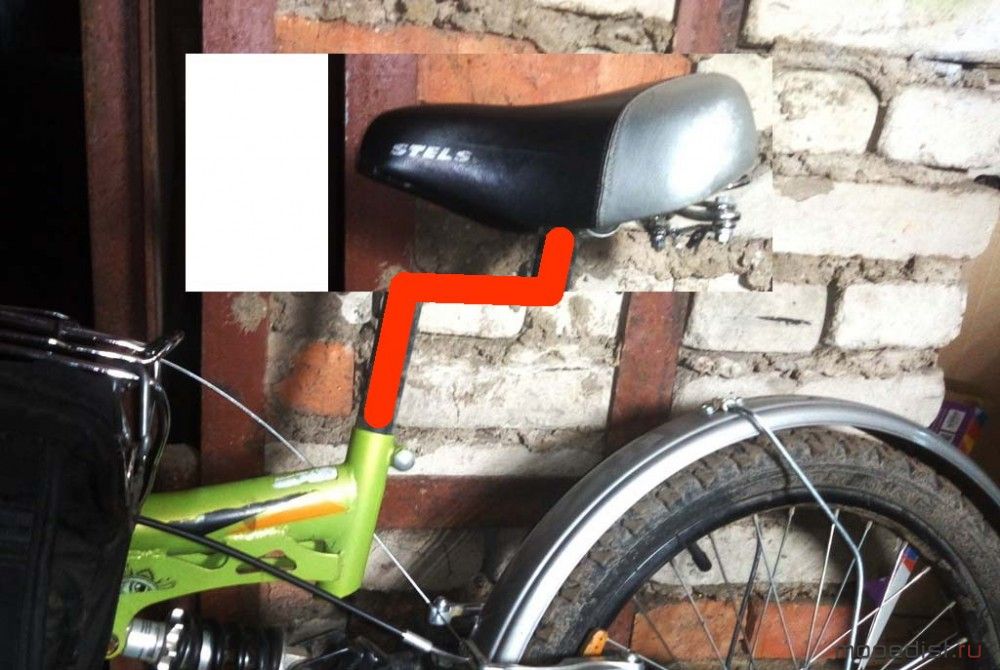

Добавлено спустя 46 минутИ еще мне нужен совет. Дело в том, что для удобной посадки на этом лисапеде более-менее взрослого человека, надо как-то сместить седло назад где-то на 15 см.
Вот из этого:
сделать нечто вот этакое:
Если кто конструировал что-нить подобное, поделитесь мненьями.
10 часов назад
Разрезать подседельный штырь, вставить "на буж" косую вставку из цельного прутка и заварить
Panzerflieger
Железнодорожный (Московск.)
1024 дня назад
Какой-нибудь кусок арматуры? Вот только будет ли оно держать мои 90 кг?

Panzerflieger, если седло двигать назад , то придется тянуться к рулю и педалям.Быстро устанеш и спина заболит .Имею опыт.
Panzerflieger
1024 дня назад
Ded1946:
Да не, не придется. Велик слишком "детский", поэтому короткий. Руль получился практически между ног. Оч неудобно. Если седло отодвинуть, посадка получится нормальная.
10 часов назад
Panzerflieger:
Толстостенную трубку можно использовать, со стенкой 3 мм. Это если нет желания портить внешний вид рамы. Я на своем переварил подседельный хомут - отодвинул его назад и поднял повыше. Мог бы и не поднимать, а использовать штатный длинный подседельный штырь-трубку. Но тот факт, что труба бОльшего диаметра и с более толстой стенкой будет прочнее, перевесил желание иметь еще одну блестящую деталь.
Редактировалось: 1 раз (Последний: 10 мая 2021 в 18:34, Дед: причина не указана)

Pedro de Pakas
8 часов назад
Panzerflieger:
Продаются готовые изогнутые подседелы для любителей езды на детских великах.
Второй изгиб там не нужен, потому что крепление седла поворотное.
10 часов назад
Pedro de Pakas:
Для тех, у кого вес намного меньше центнера. Подо мной крутилось седло на штыре с горизонтальной верхней частью. Как ни затягивал - всё без толку.

Pedro de Pakas:
Искал-обыскался, весь тырьнет облазил - не нашел.

Panzerflieger:
Видел такой вынос на довоенном велосипеде BSA. Две трубки сварены под углом.
Но от оси каретки до зада сидения должно быть строго определённое расстояние. Поэтому не тратьте энергию зря. Будет напряг с вращением педалей.
Не будет никакого напряга, если увеличить расстояние. Он будет, если его уменьшить - прямо под собой крутить совсем неудобно. А сидя на багажнике, например, вполне себе нормально.
К тому же, крутить педали придется мало - только для запуска мотора.
9 минут назад
Сидя в огороде на ботве, вообще зашибись.
Давай письменную гарантию. Я с ней подойду к мастерам международного класса по велоспорту. Пусть БОГАжники ставють.Добавлено спустя 8 минутPanzerflieger, Надо наоборот делать вынос руля.Добавлено спустя 12 минутБудет равномерной нагрузка на колёса, и козлить на кочках не будет.

Дед, у твоего мотовела насколько сдвинуто седло , настолько и каретка.При проезде неровностей на дороге можно привстать на педалях и проскочить.
Panzerflieger, представь ситуацию- седло сдвинуто назад, педали вперёд и руль между ног.Привстань dash чтоб проскочить кочки.А трясучка на маленьких колёсах впечатляет .Устанеш быстрей чем доедешь scare

Ded1946:
Немного не так: у моего мотовела седло находится почти на продолжении штатной и подвижной подседельной трубы, являющейся частью маятника, у которого кареточный узел никуда не передвигался. Но закреплено седло на самодельной неподвижной части рамы. Так что, у меня лишь сохранена оригинальная посадка. И прочность у самодельной трубы под седлом достаточная для моего веса.
Ded1946:
Это да, можно. Правда, я предпочитаю не проскакивать неровности, привстав на ногах, а притормозить и сидя проехать их медленней - это чтобы сильно не нагружать спицы, подшипники и покрышки. Заднице-то ничего не будет, если не снижать скорость: отобью - через пару дней новая вырастет. laugh
А тащить на себе мотовел, в случае поломки, это беда. sad Бывало уже, что камеры рвались, спицы лопались и шарики в подшипниках крошились. Как-то не хочется еще на такой ремонт попадать, ради сохранения скорости поездки.
