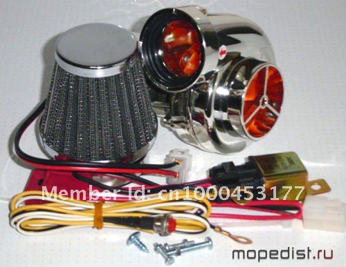

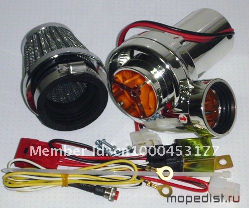

Такая штука чтобы мопед типа ехал быстрее
Называют Турбонагнетатель (китайцы)
женек
Саракташ
704 дня назад
Ребята, я не знаю может кто нибудь такую тему создавал но что скажете насчет китайской турбины. Может у кого нибудь такая стоит?
Предлагаю обсудить
Прикрепленные файлы:
409652127-025_53368adf89625.jpg | 57,98 Кб | Скачали: 1216 раз
409652319-163_53368adf89be8.jpg | 64,14 Кб | Скачали: 1205 раз

Чушь это собачья, а не турбина.
Во-первых, посчитайте, сколько литров воздуха в минуту потребляет двигатель. Теперь прикиньте производительность этого пропеллера...
Во-вторых, ставить такой чудо девайс надо после карбюратора, чтобы нагнетать бензовоздушную смесь. При установке до карба, нагнетаем мы только чистый воздух, и как следствие, обедняем смесь. В результате получаем перегретый двигатель и прогоревшие клапана.

Это турбина нормальная если руки ровные. Поставь жиклер больше и будет тебе нормальная смесь.

Неа, не будет crazy Представим, что эта турбина всё же меняет давление на впуске. Её производительность не меняется от оборотов. А вот потребление смеси двигателем растет пропорционально оборотам. В итоге получим бедную смесь на низах и богатую на верхах. Тут уж никакой регулировкой карба не поможешь...

Ну как это? поставь контролер и зависимость от оборотов. Дал газ-обороты больше.

Ранее проверял расходы воздуха пылесоса и двигателя минска при помощи полиэтиленовых мешков.Не в пользу пылесоса сравнение...Пылесос-имитатор такой турбины, мощнее только.

Бесполезная игрушка.

Говно это, не стоящее денег.
Лет в 25 пытался так поиграть с вазэповским двигателем, внимательно изучал опыт предыдущих "кулибиных".
Так вот, даже использование двигателя 800 Вт с оборотами 15000 (пятнадцать тысяч) с питанием от АКБ 190 через преобразователь как наддув, нихрена не давало никакой прибавки мощности. Пробовали и "псевдо наддув" тот-же хрен, только в профиль. Мало-мальскую прибавку (и то по ощущениям) дало распиливание "кастрюли" фильтра по бокам, так вроде делали раллийцы в 70-х годах на москвичах и копендосах.
Кстати если обрезать культурно и покрасить потом тоже культурно смотрится не плохо одскул в общем, да и воздуха будет приходить разумеется больше чем через заборный патрубок. Не достаток пропадает зимний подогрев воздуха.

Хрень расчитана на неучей.

Да, глупость какая-то.
Lenin_01 прав, от нее будет только вред. Да и непонятно чем ее питать, мощности магнето явно не хватит.

Неа, не будет Представим, что эта турбина всё же меняет давление на впуске. Её производительность не меняется от оборотов. А вот потребление смеси двигателем растет пропорционально оборотам. В итоге получим бедную смесь на низах и богатую на верхах. Тут уж никакой регулировкой карба не поможешь...
Не совсем так.
На впуске не "давление" , а разряжение, в том смысле, что оно гораздо меньше атмосферного. Поршень движется вниз и засасывает смесь. Немного этому мешают фильтр и сопротивление коллектора (если он есть и длинна значительная с приличными поворотами)
Помощь такого "вентилятора" ничтожна мала, по сравнению с тем, что способен "засосать" поршень. Да и смесь не обеднится, так-как количество топлива, засасываемого из поплавковой камеры, зависит от скорости проходящего потока через диффузор, то есть от инжекции, а не от "давления".
В итоге- отсутствие фильтра и короткий, но прямой впускной коллектор, гораздо эффективнее такого "пропеллера". В мопеде коллектор и так прямой и короткий, а отсутствие фильтра вызывает повышенный износ ЦПГ.
Я бы сказал полное зеро!

Гораздо эффективнее будет, если поставить граммофонную трубу, развернув её навстречу набегающему воздушному потоку. И объём всасываемого воздуха чуть увеличится, и противник на гонке от такого просто ляхи обдр...щет.
А та приблуда только питание может потреблять, и не более того.
