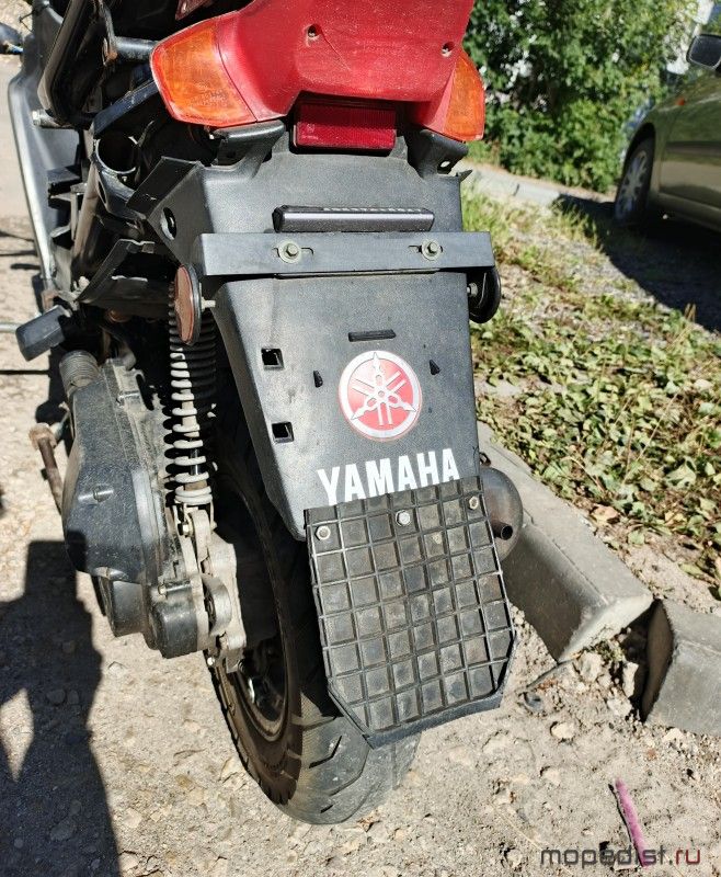

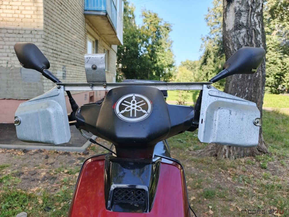

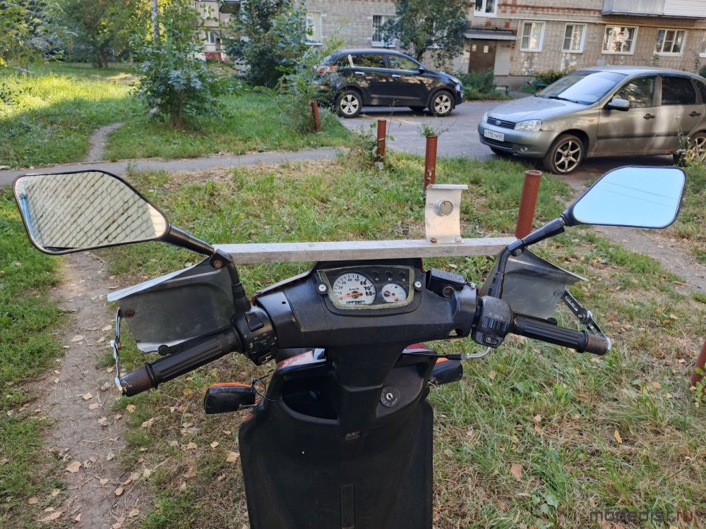

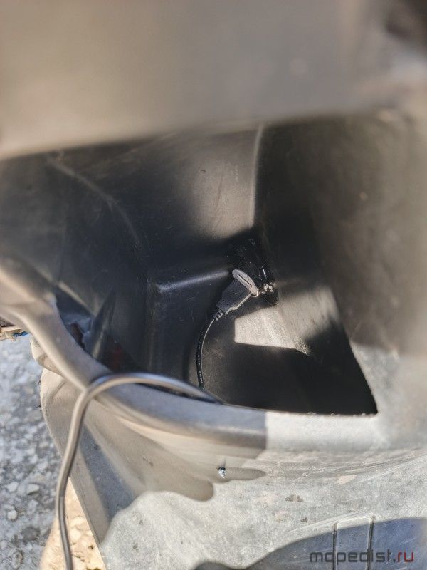

Готовлюсь к осенним дальнякам. Традиционно использую всякое бесплатное барахло, валяющееся в недрах гаража.
Так как возить с собой PowerBank не понравилось (занимает место, и заряд его конечен), внедрил в бардачок USB-зарядку от бортовой сети. Выбрал это место, так как туда никогда не попадает влага.
Чтобы спину не закидывало грязной водой с заднего колеса в случае порчи погоды, сделал брызговик из старого автомобильного коврика:
Чтобы не мёрзли руки от холодного ветра, изготовил ветровики из крышки от старого системника. Одной точкой крепления стали болты, на которых держится поперечина между зеркалами с креплением для смартфона, а другой точкой - выпрямленные оцинкованные хомуты, прикрученные штатными винтами к концам руля.
Вместо помутневшего заводского оргстекла приборки вырезал (пусть и кривовато) обычное стекло из дверцы от шкафа и прижал двумя саморезами через резиновые шайбы.
