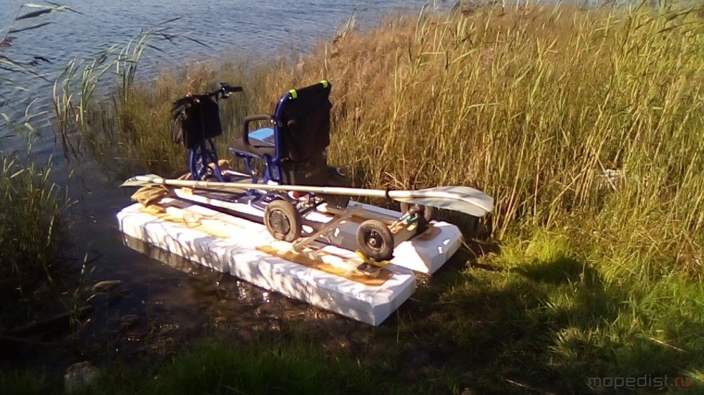

Водоизмещение надо на 220-240 кг минимум. Иначе любая минимальная волна в колеса воды будет наливать. Надо чтоб над водой хотя-бы 7-8 см оставалось от поплавков.
Для этой конструкции ката, достаточно объёма поплавка в 100 литров. Излишний объём неудобен. Причина простая - поплавки получаются слишком большие для транспортировки.
Задние колёса находятся над поплавком примерно с зазором в 10 мм. Можно на поплавок поставить, ничего не случится. Минимальный надводный борт принимает волну на палубу. Это преимущество - нет удара волны о поплавок. Вообще, там, где я плаваю, больших волн нет.
Тогда нужна еще и пленка между поплавками
Это уже лишнее. У Врунера она бы пригодилась, а тут - нет. Расстояние между поплавками 200 мм. Этот гамак обычно служит для ловли того, что из рук выпало.
В воду въехать не получится - очень мало мест для такой возможности. Придётся действовать так же как с надувной лодкой - Собрать кат на берегу, отнести его в воду. Расположить кормой на берегу, носом в воде. Поставить на кат Дезу, закрепить. Перенести и закрепить снятые вещи. Спихнуть кат в воду, залезть на него и в путь. Осадка у ката 10 см. Ноги мочить придётся. Резиновые сапоги в помощь.

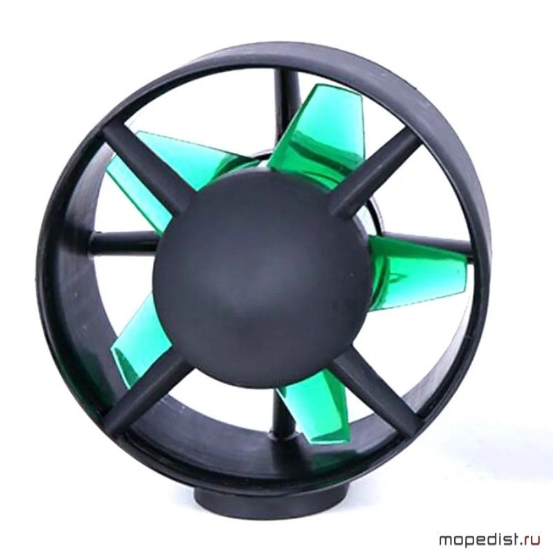

турбина от сапа 48 вольт 800 ватт. На мой взгляд то, что надо. Заказал её на Озоне. Поставлю на переднее колесо или вместо него.

День погожий, тепло как летом, даже жарко, а я никак не могу разделаться с домашней рутиной и кучей мелких недоделок у катамарана.
Только после обеда, полежав на диване, обдумав маршрут и действия, смакую «щемящее чувство дороги» и решаюсь на вылазку к Альтаировским прудам.
Первые плюсы – прицеп с катом хоть и громоздкий, но удалось его развернуть в тесном коридоре и вытащить из квартиры не отрывая от пола. В лифт вместе с Дезой он тоже поместился. По ступенькам подъезда спустил без проблем, как и Дезу.
Не обошлось и без минусов – прицеп к Дезе пристыковался, а вот накинуть страховочную цепочку не получилось. Дышло прицепа толще и цепочки не хватило по длине.
Еду к водоёму. Деза буксирует прицеп без проблем. Чувствую десятки взглядов. Прицеп переваливается на неровностях, качается, но не опрокидывается. В повороты вписывается без проблем. Переезжаю по пешеходному переходу проспект Дзержинского, проезжаю через Дзержинский бульвар мимо памятника железному Феликсу. Далее прямой проезд через парк Победы, аллею хоккеиста Ткаченко, по тротуару улицы Панина, поворот на улицу Туманова. Улица узкая, тротуар только с одной стороны, узкий и местами не ровный. Здесь уже осень в полном разгаре – жёлтых листьев навалило.
Далее нужно пересечь улицу Волгоградскую. Она четырёх полосная. Приходится делать крюк в 300 метров до ближайшего пешеходного перехода. Пересекаю трамвайные пути. Тут асфальт, плитка и тротуары закончились. Идёт очень неровная, но твёрдая подсыпка в гаражный кооператив и стоянку большегрузов.
Миную стоянку этих бегемотов. Очень много ям, заполненных водой. На очередной кочке прицеп потерял равновесие и завалился на бок. Но на бок не лёг – завис не касаясь земли. Сцепное устройство не расцепилось, но ограничило наклон прицепа. Ставлю прицеп на колёса, осматриваю. Повреждений вроде нет. Еду дальше более осторожно. В гаражный кооператив не заезжаю, еду в сторону второй стоянки дальнобойщиков. На этой дороге даже асфальт кое где сохранился. Вот и удобный подход к воде. Подъезжаю, осматриваю – годится!
Теперь предстоит переделать прицеп в катамаран и погрузить на его Дезу. Чтобы это выполнить, нужно открутить восемь барашковых гаек и снова закрутить уже двадцать тех же гаек. Вот и заминка – крепёж сцепки при заваливании прицепа погнулся и выкрутить длинные болты с барашковыми головами затруднительно. Силы пальцев не хватает. Обхожусь без ключей, используя в качестве рычага длинный болт, уложенный между ушами барашковой гайки.
Зря я сделал эти составные барашковые болты из шпильки, барашковой гайки и контр гайки. Нужно исключить контр гайки. Сборка будет проще, даже с погнувшимися шпильками.
Собираю катамаран, отношу его к воде. Располагаю наполовину в воде, кормой на суше. Ставлю на катамаран Дезу, закрепляю, собираю весло. В чехол от весла укладываю вспомогательные элементы. Их немного – две шпильки М6 для крепления поплавков на прицепе, два длинных болта М8, и переходной квадрат дышла к колёсной тележке. Чехол привязываю к передней поперечине ката. Колёсную тележку закрепляю на переходник и устанавливаю на корму ката.
Выясняется, что этот переходник лишний. По идее, его можно закрепить под поплавком и перекатывать собранный кат с установленной Дезой до воды. Но чтобы снять переходник с колёсами в воде, нужно совать руку в воду по локоть. Да и сапоги для этого нужно более высокие. Раз изначально всё решилось проще, значит, переходник лишний. Нужно подумать, как крепить колёсную тележку без переходника.

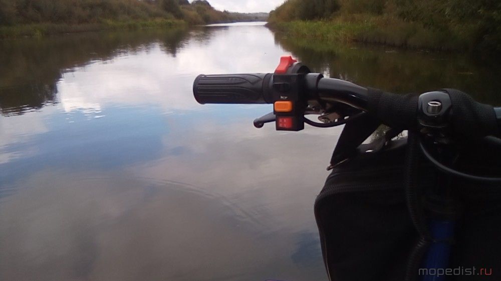

Сталкиваю корму ката с берега, разворачиваю кат боком к берегу, пробую посадку. Поплавок в воду не уходит, если на него наступить, кат не стремится перевернуться. Это радует. Сажусь и устраиваюсь в кресле. С таким комфортом я ещё не плавал. Устойчивость ката на уровне байдарки таймень, если не выше. Немного не угадал с центровкой – слабый дифферент на нос. Причина в том, что центр тяжести у Дезы определял при её горизонтальном положении, а на кате она стоит с наклоном вперёд. Так, что переднее колесо почти касается воды. Вот центр тяжести и сместился. Беру в руки байдарочное весло, пытаюсь грести. Кат покидает уютные камыши и оказывается на чистой воде. Вода прозрачная. Дно просматривается до глубины полутора метров. Гребу вдоль берега. Кат ведёт себя не так погано, как байдарка Ласточка. За счёт большой массы не успевает рыскать. Весло длинное. Упор слабый, да и я давно не держал вёсла в руках. Весло за поплавки не задевает. Колени и руль не мешают. Всё нормально, кроме скорости. От силы полтора километра в час. Раза в два медленнее надувной лодки на вёслах.
Берег плавно изгибается. Впереди с из кустов торчат удочки рыбаков. Решаю, что для начала достаточно. Разворачиваюсь и решаю пройти до места высадки по прямой. Лучше бы я этого не делал. Покинув прикрытие от ветра в виде кустов, я оказался во власти проказника Зефира. Ветром подхватило кат и потащило через карьер совсем не туда, куда мне надо. Высокая посадка с большой парусностью сработали как паруса. Попытка выгрести против ветра успехом не увенчалась. Паниковать не стал. Вокруг карьера рыбаки тропинок натоптали, да и их засидок по берегам полно.
Смотрю, куда меня несёт, выбираю приблизительное место высадки и только немного подгребаю. Размер карьера в длину, максимум километр. В ширину, метров четыреста. Несёт как раз по наибольшей хорде. Ветровая волна слабая. Мелкая зыбь. Ветер не порывистый. Остойчивость нормальная. Бояться не чего.
При подходе к месту высадки, разворачиваюсь боком, проверяю глубину и сам берег. Нормально. Сапогов хватает. Выбираюсь, разворачиваю кат кормой и частично вытаскиваю на берег. Процедура обратная сборке. Ничего сложного. Открутил, пересобрал, закрутил. Кат превратился в прицеп. Трудностей не возникло, за исключением гнутых шпилек сцепки и намокших поплавков. Кат еле вытащил. Весит килограммов под тридцать.
Еду домой. Центр тяжести у намокших поплавков стал намного выше и прицеп стал более валким на ходу. Еду осторожно. Маршрут прежний. Проблем не возникло. Прицеп на бок не завалил. До квартиры тоже добрался нормально. Если не считать текущей из поплавков воды.
Разбираю прицеп. Поплавки вешаю в ванной на просушку. За ночь они полностью не просохли – низ остаётся мокрым. Из экипировки подвели сапоги. Они от долгого безделья сопрели и фильтруют воду. Заряжаю батарею Дезы, смотрю пробег – всего 6 км. Если бы не крюк по Волгоградской, было бы ещё меньше.
Итог испытаний – всё вполне работоспособно, но требует доработки:
Изменить центровку Дезы на катамаране.
Убрать лишний колёсный переходник.
Изменить крепление сцепки.
Подумать, как понизить центр тяжести прицепа.
Заменить сапоги!!!

Дед, Дезу сместил назад на 10 см. Должно хватить.
Тридцать килограмм, это за счёт намокших поплавков. Стали там нет, один только крепёж. Поплавки из пенопласта низкой плотности. Гранулы в этом пенопласте спекаются с большим зазором, образуя капилляры. Вот в них то и набирается вода. Как выход из положения, использовать пенопласт чуть большей плотности. При этом воды он будет впитывать меньше. Или заменять пенопласт пенополистиролом. Он воду вообще не впитывает, но он жутко тяжёлый.
Понизить ЦТ прицепа можно только изменив геометрию поплавков. Для этого надо их делать заново. Это на будущее. А пока, я избавился от расположенного вверху прицепа переходника. Вёсла весят немного, ниже их не закрепить. Возить на Дезе можно, но она с ними не складывается. А три места поклажи, это уже много, можно что то и забыть.
У нас дожди опять пошли. Жду когда закончатся, поеду проверять переделки. Турбину от сапа ждать ещё долго.

Что нужно для использования такой малой мощности и как при этом изменится скорость вращения гребного винта?
Турбина от сапа сделана на основе трёхфазного электродвигателя. Фазных датчиков в ней нет. Я надеюсь, что от контроллера Дезы она будет работать. С виду это пяти лопастной винт в защитном цилиндре. Вес всего 1,5 кг. Наружный диаметр 200 мм, длина 150 мм. Выполнена из пластмассы в лучших Китайских традициях. Вобщем больше смахивает на одноразовую игрушку.

Отшельник:
Импеллер это.
Отшельник:
Вероятно, что так и есть. К тому же, эти доски для плавания, куда устанавливается этот импеллер, не предназначены для мелководья с водорослями. А речная и озерная трава, которая почти всегда в изобилии возле берегов, будет застревать в этом корпусе и блокировать вращение винта. Нужна дополнительная решетка с мелкой ячейкой, хотя бы с одной стороны.
И все же, если он заработает от имеющегося контроллера, то как измениться скорость его вращения? При малой скорости его КПД будет очень низким.
Понятия не имею! По логике, при меньшем диаметре мотора, число полюсов меньше, а скорость вращения больше.
Диаметр 200 мм. Винт Салюта 140 мм. Думаю, этот импеллер, заведомо тихоходный. А у тихоходных винтов КПД больше.
Примерная минимальная глубина 250 мм. Мне этого достаточно. Водоросли, это проблема. Не поможет и сетка - забивается. Для начала мне хватит и этой турбины. А потом надо делать что то вроде болотохода с приводом Анерссена. Будет интересно, если до этого дело дойдёт.
Померил вес частей катамарана - прицепа:
Части поплавков 2 кг х 4 шт = 8 кг.
Колёсная тележка 3 кг.
Рама 4,25 кг.
Крепёж, сцепное с сумкой 2 кг.
Вёсла 1,5 кг.
Полная масса прицепа 18,25 кг.
Многовато! Врунер весит 10 кг вместе с приводом, да и заявленная скорость 10 км/ч. (наверное по течению и с попутным шквалом)
Нашёл способ, как сделать, чтобы прицеп на бок не заваливался - достаточно связать верхнюю часть прицепа и спинку сидения верёвкой с провисанием. Верёвка ограничит наклон, но не влияет на маневренность.
Нашёл ещё одни сапоги. Вроде ещё не прелые.
Готов провести новые испытания, а вот погода не готова - дождливо и ветренно.

Вроде дождя не обещали. Выбрался на Дезе с катом на Альтаировские пруды.
На этот раз ехал не по улице Туманова, а по Ленинградскому проспекту до его пересечения с Волгоградской. Крюка нет, но расстояние до карьера оказалось тем же. Получился угол, который я срезал по Туманова. Да и в конце проспекта пришлось объезжать по боковому проезду «возвышенность» со ступеньками. В общем, альтернативы не получилось.
На карьере, ветер с противоположного берега. То, что надо. Собираю кат, закрепляю на нём Дезу. Хронометрирую. Вроде операция отработана, но быстрее получаса не получается.
Сталкиваю кат в воду, забираюсь, проверяю центровку – то, что надо! Поплыл, против ветра на противоположный берег. Ветер не сильный, волна слабая, на поплавки не попадает. Как ни странно выгреб. Руки вспомнили весло и быстро приспособились.
Поплыл вдоль берега. Сделал круг по карьеру. Собирался вновь его пересечь к месту спуска, но на моём месте нарисовались рыбаки. Пришлось искать другое место высадки. А что искать? Рядом то, куда меня прошлый раз принесло. Выбираюсь на берег. Опять хронометрирую. Те же пол часа. Деревянная рама немного намокла и болты из неё вытаскиваются с трудом.
Еду домой. Дома раскладываю кат на просушку. По карте вычисляю протяжённость заплыва по расстоянию и времени. Проплыл за час десять, почти два километра. Средняя скорость не радует – примерно полтора километра в час. Мало, но всё же хоть что то да есть. Можно прикинуть первый маршрут. Так как Деза медленно ездит и пробег ограничен, да и с катом возни много, планирую на весь день.

Маршрут разработан. Для страховки, стартую пораньше, в семь часов утра. Перед стартом собираю разобранный для просушки кат. Приходится резьбовой шпилькой прочищать все отверстия в раме, иначе болты не лезут. После сборки смёл целую горсть опилок и шариков пенопласта. Если бы не эта заминка, выехал бы раньше. Опять хронометрирую свои действия.
На то, чтобы вытащить Дезу с катом на улицу и сцепить по походному, ушло 15 минут.
Еду знакомой дорогой на дачу, к реке Пахма. По проспекту Дзержинского, в сторону гаражей, через Суринский мост, по обочине окружной дороги, срезаю угол через Чурилковское кладбище. Здесь останавливаюсь, проверяю состояние прицепа – барашки колёсной тележки ослабли и прицеп стал качаться, но страховка за спинку сидения не даёт ему опрокинуться. Далее еду по Углическому шоссе до Сарафоново, проезжаю через садоводческое товарищество. Вот и Пахма, у впадения в неё речки Шпелюхи.
Ехал не торопясь, аккуратно, со скоростью 10 – 15 км/ч. Переход в 13,5 км занял час пятнадцать. На сборку ката понадобилось 35 минут. Руки замёрзли и не скоро согрелись. А тут эти барашковые Китайские гайки, которые плохо ориентируются на резьбе.
Поплыл. Начало маршрута как раз у оконечности садов. Громадное поле и несколько петель реки по нему. Течение либо очень слабое, либо полностью отсутствует. Ветра нет, но по прогнозу он должен быть попутным. Сыро, холодно, пасмурно. Ни одного рыбака по берегам.
До впадения речки Пажици, грёб больше часа. Отдых не устраивал, только время записал. Сунул в рот барборисинку и поплыл дальше. Грёб не напрягаясь. С такой неблагодарной посудиной выкладываться нет смысла – быстрее не поплывёт. Гребля на столько слабая, что уснуть можно.
Вдоль левого берега очередное садовое товарищество. Деревья на берегу подросли и домиков садоводов почти не видно. Сквозь облака стало проглядывать солнце. Проснулся слабый ветер, который блокируют высокие деревья по берегам. Садоводство закончилось у старых бетонных быков от ЖД моста дороги - призрака. Фиксирую время - чуть больше часа, очередная барбориска в рот, гребля дальше.
Здесь русло реки почти прямое. Начинается очередное и последнее садовое товарищество. Течение пропадает. Ветер попутный, слабый и не постоянный. Солнце начинает пригревать, изредка скрываясь за тучами. Моя любимая погода, когда солнечно, но не жарко.
К полудню догрёб до впадения Ложкиного ручья. Устроил небольшой отдых с перекусом – 200 грамм выпечки с кисломолочкой, барбориска. Плыву дальше. В прямой видимости мост окружной дороги. По времени ещё рано, поплыву до устья Пахмы.
Попадается встречная моторка. Плывёт медленно и почти бесшумно. Надувной корпус риба гасит шум от мотора. В лодке двое рыбаков – дорожат. За мостом эта же лодка обошла меня попутным курсом. Скорость сбросили, видимо побоялись меня кильнуть.
За мостом начался пригород. Справа посёлок Ивановского перевоза, слева котэджи Карачихи. Пахма широкая. Течения нет. Ветер слабый попутный, гонит мелкую рябь по воде. Последний изгиб реки у Троицкой церкви и впадение Пахмы в Которосль. Здесь повстречал ещё одну моторку – старый Прогресс. Заблаговременно уступаю ему дорогу, приблизился к берегу, развернулся носом к волне. Прогресс, завидев меня тоже сбросил скорость, перейдя в переходной режим. Волна от этого стала ещё больше. Кат принял волну на поплавки и слегка покачался, показывая, что ему эта волна не страшна. Но вот грести против такой волны будет бесполезно.
Вот и место высадки на берег. Раньше здесь был пляж. Сейчас рыбачья засидка. Всё заросло высоченной осокой и камышами. Места только только для разборки ката.
Прикидываю пройденный маршрут – За 4 часа пройдено 9 км. Средняя скорость, благодаря слабому попутному течению и ветру оказалась 2, 25 км/ч.
С трудом разбираю намокшую раму ката, собираю прицеп и выволакиваю свой нелепый транспорт на дорожку посёлка. Потратил на это 35 минут. Еду домой. Сначала через посёлок, потом по улице Магистральная, которая за Чурилковским перекрёстком становится Углическим шоссе. Вот и знакомая окружная. Круг замкнулся. До дома от реки 7,4 км. Проехал за 50 минут.
На втаскивание амфибии в квартиру ушло 10 минут. Еще полчаса на разборку и раскладку снаряжения на просушку. Вся авантюра заняла 8 часов 30 минут. Быстрее на два часа, чем планировал. Всё благодаря слабому попутному течению и ветру.
Итог – комбинация Дезы с катом, вполне работоспособный вариант. Идея работает!
Выявленные недостатки:
Болты застревают в намокших деревяшках. Надо отверстия делать больше и деревяшки красить.
Долго собирать и разбирать кат. Придётся с этим пока смириться. Как выход из положения, уменьшить количество деталей и крепежа.
Маленькая скорость движения по воде. Придётся мириться и с этим. Главное есть эффект земноводности. А неспешная прогулка, порой бывает интереснее скоростного заезда.
Поплавки набирают воду и долго сохнут. Нужна замена пенопласта на более плотный или замена на пену без гранул, типа пенополистирола.
Итоги хронометража:
Время на движение по воде 4 часа.
Время на движение по суше 2 часа 5 минут.
Общее время в пути 6 часов 5 минут.
Время на сборку, разборку, подготовку, обед 2 часа 25 минут. Плюс 30 минут на утреннюю сборку прицепа. Итого почти 3 часа.
Вывод – на всякие копания уходит половина времени.

Пока Китайцы турбину пришлют, зима начнётся. Да и особой надежды на неё нет - на хвалят её те, кто приобрёл. Причин три:
Подшипник у оригинала сделан из нержавейки. У подделок, которых море, стоит обычный стальной.
Пропитка на обмотках ненадёжная. Есть случаи коротыша.
Двигатель не герметичный, охлаждается водой, а вместе с ней попадает всякий мусор и клинит двигатель.
Решаю очередную головоломку:
Сделать мотор-весло из того, что есть.
По компоновке есть два варианта:
Снять вращение с МК с помощью ремённой передачи и передать на длинную штангу от триммера, вместо катушки закрепить винт.
Второй вариант, использовать классическую схему ПЛМ, с редуктором от болгарки.
Ломаю голову над теорией - как согласовать передаточное число от МК к винту. Дело в том, что обороты МК малы для винта. Нужно их повысить. На сколько, пока не выяснил.
