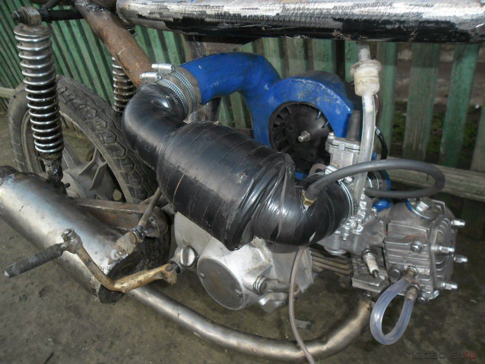

Такая штука чтобы мопед типа ехал быстрее
Называют Турбонагнетатель (китайцы)

Суть тубокомпрессора - работа от выхлопных газов, а не от электромотора. В противном случае - это просто либо нагнетатель, либо наддув, но - не турбо!

Для тех кто не в курсе. Есть два способа сделать из атмосферного двигателя не атмосферный.
1. Турбокомпрессор. Турбина, "улитка", etc.
Такой девайс приводится в действие отработавшими газами.
2. Механический компрессор. Нагнетатель, компрессор, etc.
Этот же девайс, работает непосредственно от привода коленчатым валом двигателя.
Все остальное (читать "электрическое") не работает, потому что нет никакой зависимости работы этих фиговин от двигателя и у штатного дохлого генератора нет возможности раскачать это до нужной производительности.

Турбина должна пыжить воздух ватт на 800-1200 минимум. От чего питать думаете?

При питании 12 ти вольтовым акб это ток порядка 70 - 120 ампер. Остаётся прикрутить к мопеду синей изолентой 120й акамулятор и подключить к нему мамин фен. joke .

НЕ поможет даже папин фен.Добавлено спустя 2 минутыДля мин.эффекта надо хотя бы 40000 об мин.Всё электрическое просто усерится от таких оборотов.

Инжектор и то проще поставить наверное будет, чем "псевдо турбо"
