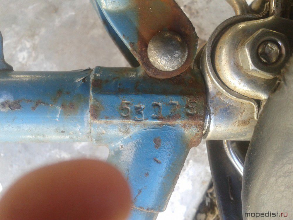

Что за номер под сидушкой:

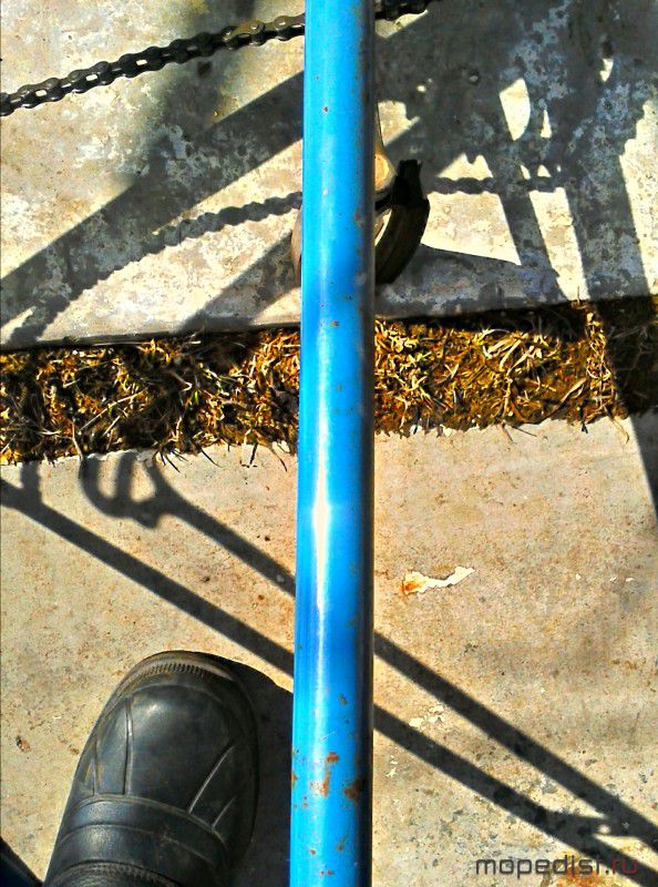

Какой это оттенок синего, нужно поточнее:

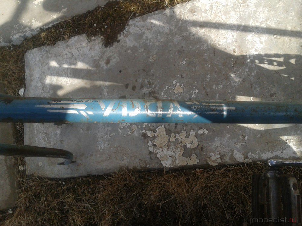

Можно ли как-нибудь сохранить эту надпись:

1. Серийный номер рамы, последние две цифры это скорее все год выпуска.
2. ??? Идите в магазин с фотографией и подбирайте похожий, в союзе цвет краски мог отличатся от партии к партии.
3. При перекраске? Нет! Можно самому нарисовать в фотошопе и сделать трафарет.

Да какие проблемы? В принципе, если прямо хочется воссоздать реальный цвет, но просто нужен грамотный колорист, который намешает нужную краску. Если не хочется заморачиваться, то идется в автомагазин и подбирается любая похожая краска из ассортимента.Добавлено спустя 1 минутуАлсо, картинку и вооссоздать можно. Достаточно найти человека, который тебе по размерам накидает изображение в векторе, а распечатать его не самолейке вообще не проблема.

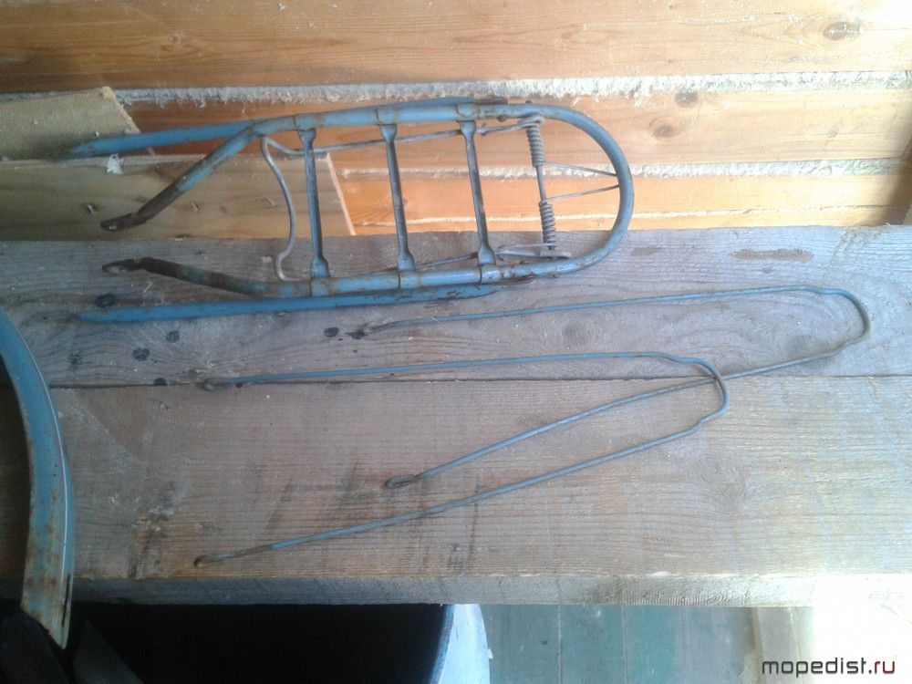

Есть ли действенный химический способ удалить отсюда ржавчину:
В местах креплений есть ржавчина, на багажнике где оси и заклёпки.

Владислав, ржа убирается преобразователями, коих в любом автомаге пруд пруди за копейки.

Владислав, краску он не удалит. Для удаления есть смывка краски.
По расходу - мне на обработку сильно ржавой рамы велика потребовалось около 250мл преобразователя.

С наклейками могу посоветовать одно,надо сходить в магазин где делают плакаты и наклейки,они от сканируют по образцу и сделают наклейки laugh Ну по крайне мере я так на дельту делал smoke
