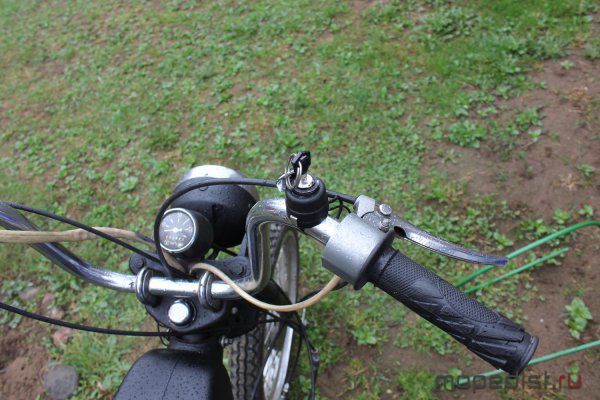

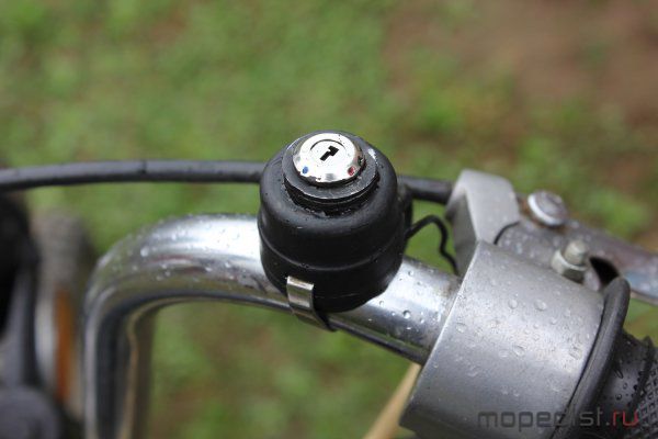

сегодня переделал тумблер выключения двигателя:
