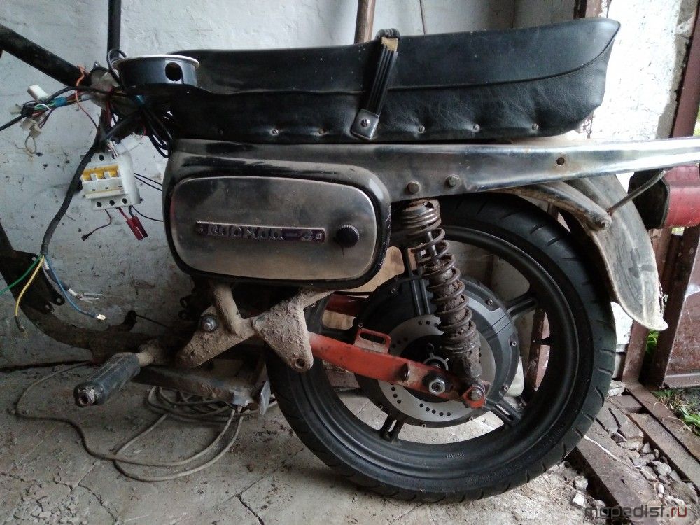

Момент настал- прими гастал laugh сошлись фазы луны со звёздами и я притащил из деревни старинный проект в город. Модернизируем laugh
Снял старый маятник вместе с колесом- а на новом втулка шире. Не намного, но раму пришлось ломом разгибать. Короче, сколхожено laugh колесо на дюйм больше, но профиль ниже чем на родной резине и вроде всё уместилось. Колесо не шаркает ни за что. Зарядим акб на днях попробуем проехать. Тормоза пока и передние сойдут. Счас кино загрузится.Добавлено спустя 7 минут

Что то мне думается, что этот маятник не совсем от того Восхода. Наверное от пожарной модификации, ибо красного цвета. dance

Так он и не от того laugh
Если не работает ютуб, можно глянуть на яше
