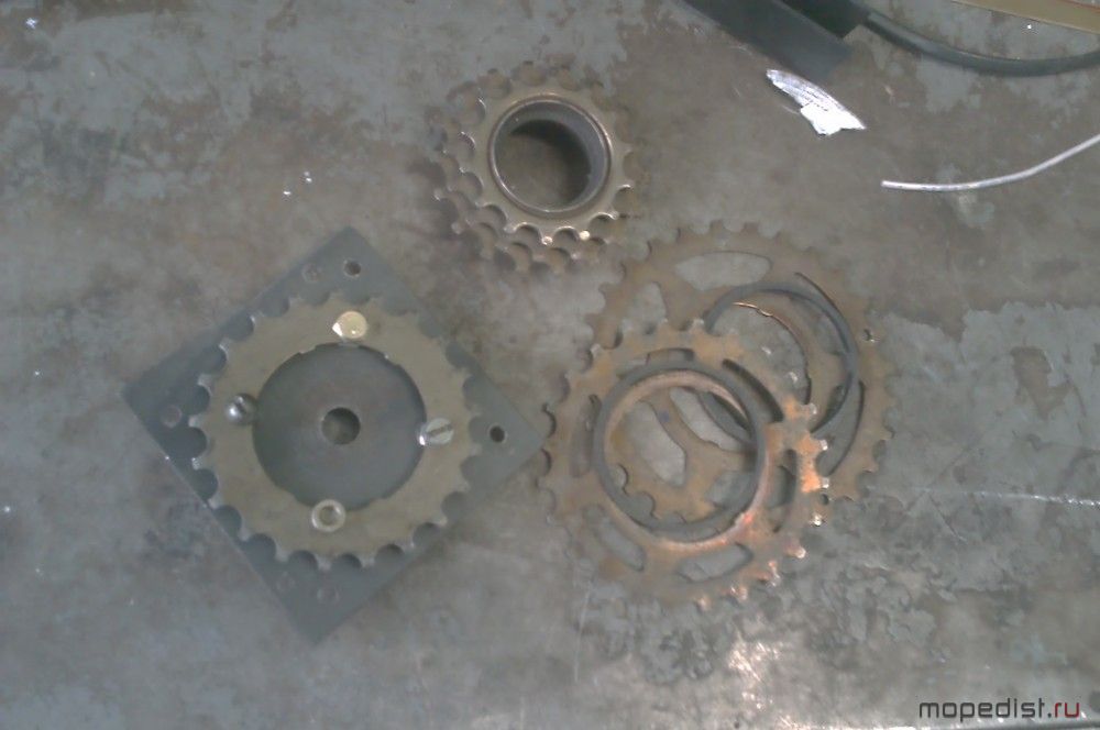

А теперь по теме- на фото моя старая сдохшая трещотка от велика. 6 звёзд, самая маленькая 14 зубов, самая большая 28. То есть, уже можно получить пч=2 как и на шкивах генератора авто. остальные = варианты, которые могут быть более подходящие под разное шасси.
я подобрал звёздочку с 3 передачи на вместоколенвальный вал, на генераторе звёздочка самая маленькая с педалей. ну а если с ремнём- надо каждый раз новый шкив делать. Токарного станка у меня нет, пришлось бы платить каждый раз токарю. Я лучше потрачу эти деньги на что-то другое.
