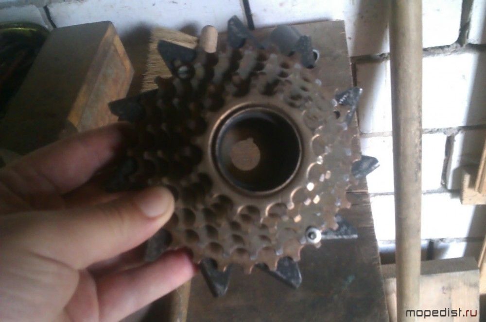

Задумал я заколхозить привод с генератора на вместоколенвальный вал через цепь. Дело в том, что ременной привод сделан на имеющихся шкивах от инжекторной девятки. Так вот тот шкив, который большой, весит... ну я не знаю точно, дохрена весит, килограмма 2 (ну 1,5 может быть). И вот я пытаюсь при движении раскрутить такой вес до 2-2,5 тыс. об/мин. Да и закреплён он из рук вон плохо.
Решил использовать велосипедную цепь, укоротив её. В магазинах не смог найти замочек на китайскую велоцепь. Пришлось заказать у китайцев. Цена-гроши, а жду уже недели 3 и всё нет его. На генераторе решил заколхозить велосипедную трещотку прямо на вентилятор- он из довольно толстого металла, надеюсь, не отвалится. Внутренности трещотки я вытащил, остались только звёздочки.
На вместоколенвальный вал раздобыл большую шайбу, и просверлил по центру отверстие в нужный размер- чтоб плотно ставилась. Звёздочку взял со своего велика- от педалей самую маленькую. Всё равно не пользуюсь никогда ей.
На кассете будет использоваться самая меленькая звёздочка. А может и нет, как ехать будет. Датчики холла до сих пор не привезли, ждёмс.
