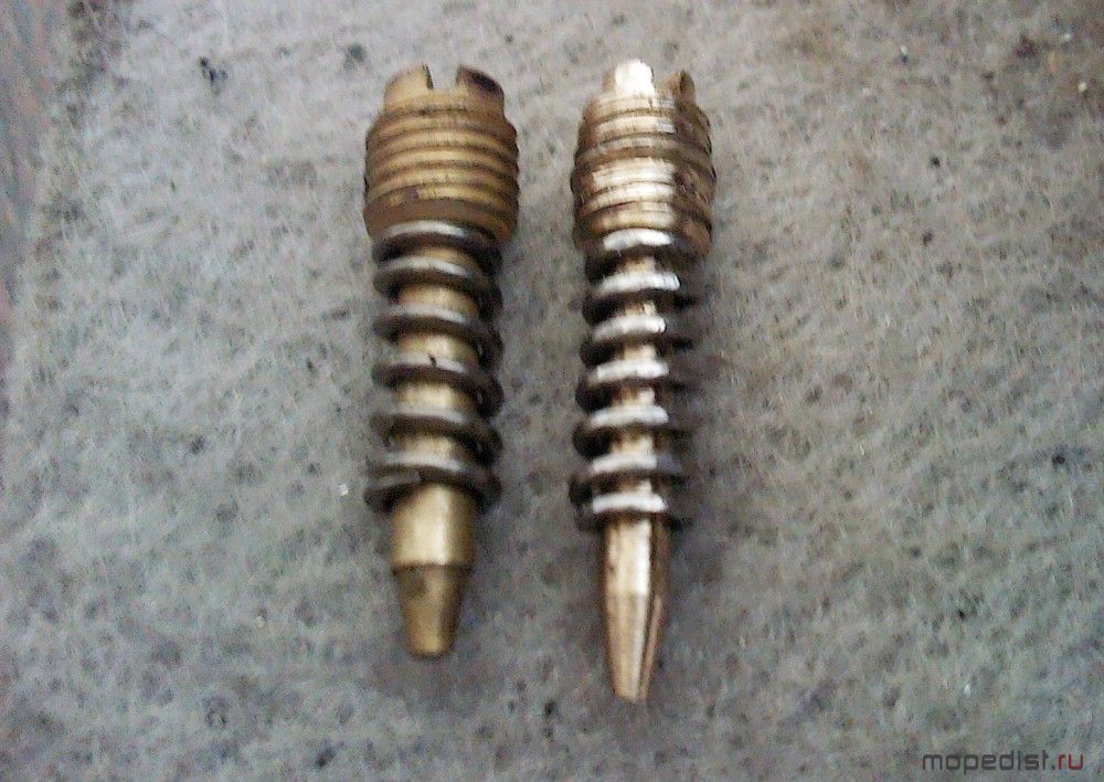

Проверить иглу качества. Она должна быть конусной. Кончик очень ОСТРЫЙ.
Гы-ы-ы... laugh
Ты хоть раз выкручивал эту иглу? Правильно - не выкручивал. В карбюраторе Альфы её просто нет.
Слева - штатная игла из японского карбюратора Микуни.

Нужно внимательно там глянуть, выкрутив винт совсем.
Полностью разбирал карбюротар, прочищал все проволочкой тонкой, продувал, раковин не обнаружено.Добавлено спустя 3 минуты
Конус есть. На счет острая не совсем понятно. Острая на сколько? Как иголка?Добавлено спустя 4 минуты
На разных карбюраторах иглы разные. Есть острые как иголка. Все зависит от точности станка.
На карбюраторе pz26-5к для мотора 154FMI толщина иглы 0.6 мм. Стоит СНИЗУ карбюратора.
Но везде желательна острая Игла.
У меня на карбюраторе К60 стоит Игла,- можно кожу колоть.
После заводки и прогрева мотора надо добиться работы двигателя на холостом ходу. Увеличиваем обороты вкручивая винт количества. После этого УВЕЛИЧИВАЕм обороты Выкручивая винт качества. Затем уменьшаем обороты винтом количества. Обороты хол хода должны быть 1000-1500 об мин.
Проволочки в жиклер хх засовывать не надо. Он и так маленький.

Он и так маленький.
Что интересно - у него один размер для всех карбюраторов от PZ-16 до Pz-23. laugh С чего бы так, Харитон, обоснуй? rtfm

И, кстати, что это за сакрально-параноидальная страсть к остроконечным винтам-иглам? Какие такие функции имеются у этого острого конца?

Острая Игла дает более плавную регулировку хх.
Каким местом она это делает? scratch

Специально для тех, кому интересно различие в регулировочных винтах карбюраторов - насчет острой и закругленной оконечности. Всё дело только в том, какая среда обтекает этот конус, регулирующий её подачу: для воздуха закругленный конец весьма логичен, а для жидкости лучше заостренный.
