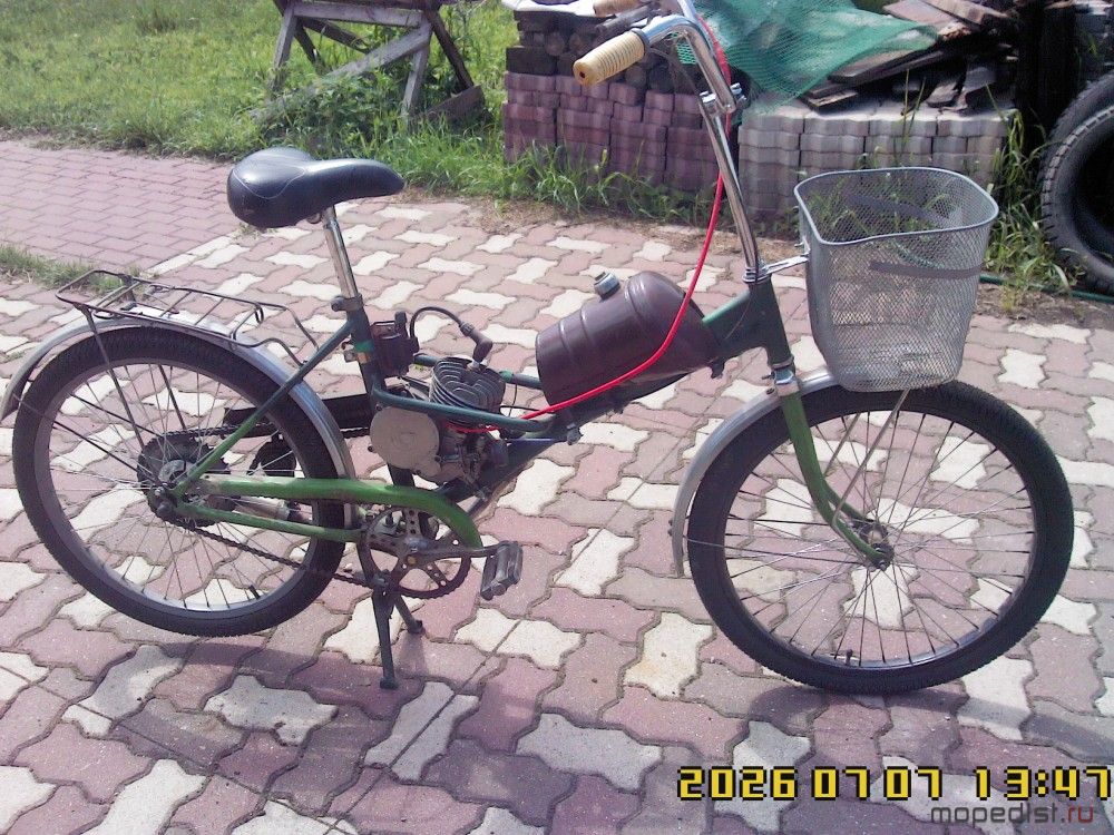

как крепится мотор на Стелсе ?
Примерно вот так:
Из за природной жадности, и нежелания портить какие то рамы, был сварен подрамник из полосы. Из мотора выкручены шпильки крепления, частично поломанные, частично лысые и гнутые. Так как отсутствовали полумесяцы крепления, то на подрамнике приварены площадки крепления, к ним болтами крепится мотор. Сам подрамник закреплен в двух точках. Наверху фигурной накладкой на раму, внизу хомутами диам 6мм к каретному узлу.
Считаю главным что площадка под карбюратор получилась вертикальной, и можно ставить любой карбюратор. У меня был К60 с переходником крепления. Показал отличные результаты в плане заводки с хода, прогрева, и тяги.
Ну и раме ничего не мешает складываться. Задняя корзина получилась удачно. Влезает две сумки с продуктами, крепится проволочными стяжками к основному багажнику. Фара - Фонарь заднего хода от Газели. Крепится на двухлистовой рессоре из кровельного железа. Иначе трясет свет. Задний фонарь - противотуманка от Жигулей. Внутри полоса диодов на 12 вольт, 300мА. Издалека смотрится красиво.

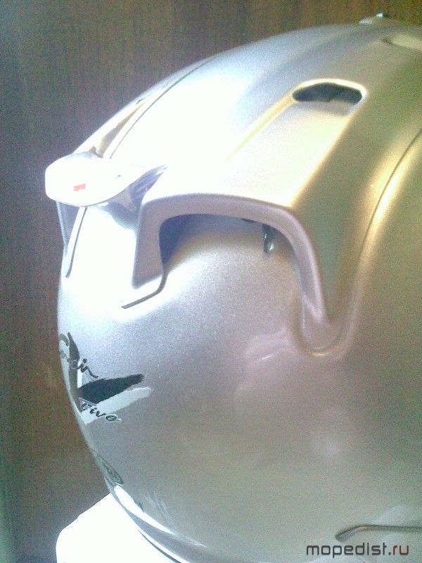

Вы и правда думаете, что стоит в таком шлеме ездить в магазин на таком мотовелосипеде?
9 часов назад
В чём рекомендует ездить Харитон?

Можно же лёгкий шлем использовать, вело
Можно. Но стыдно в моем возрасте спорить с мусорами, и доказывать им, что они бараны. В Правилах ОДНОЗНАЧНО написано: В застегнутом МОТОшлеме. Видимо застегнутом на том месте, каким они думали. rofl

У нее поперечное сечение больше чем у трубы.
Как такое может быть, если труба - велосипедная? shock
МихалСаныч:
полоса нормально держит мотор.
Держит, но не мотор - в обычном понимании этого слова.
Там картер с цилиндром без вала сцепления. Сомневаюсь, что это проект был доведен до рабочего состояния и ездил.
Полоса не в состоянии удержать работающий под нагрузкой мотор от поперечного смещения. У такой конструкции слабое место - верхнее крепление. Там хомут работает на поворот, к тому же по гладкой блестящей краске.
Не продумано.
7 дней назад
Это христианское волшебство, типа обрезание.
У меня таких штук десять.
Да, краску жалко.
Не продумано.
Посоветуй. Может мотор заключить в клетку как у ДУКАТИ ДЕТА?

Харитон, получается полоса нормально держит мотор. Какая толщина?
Ширина полосы 24мм. Толщина 5.3мм. Диам трубы раскоса 26мм, диам подседельной трубы 40мм.
Кронштейн сварен в виде треугольника жёсткости. Если на него встать ногой, то на велике можно ехать боком, что иногда забавно.
Ремень будет работать только в сухую погоду. Пойдет дождь или после него проедешь по луже и всё - начнет буксовать, как его ни натягивай.
