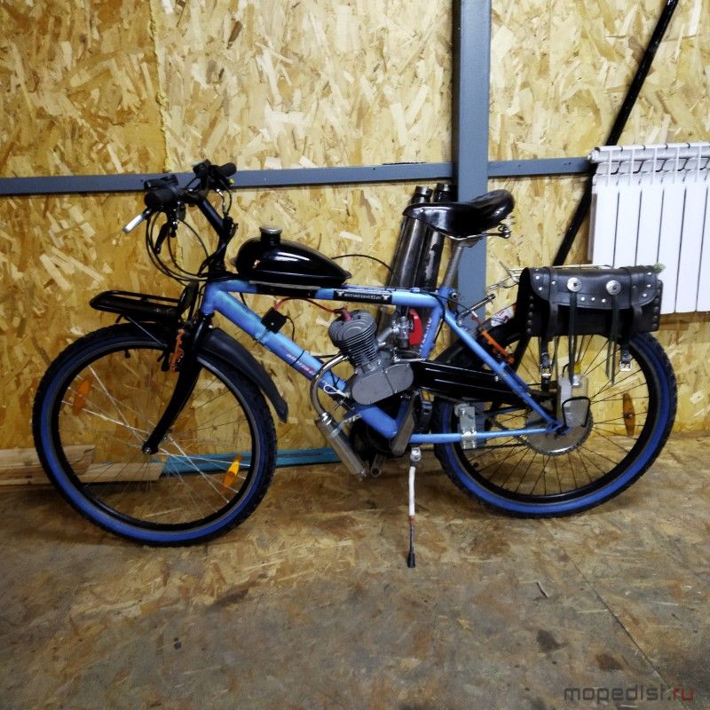

Boner, у меня хз, какой f. Покупал, как ф100, но по факту - f80. Со съемной овальной головкой и чугунной гильзой цилиндра. Если пилить, то лучше, наверное, такой.

Нашел фотку.
МихалСаныч
Вологда
Головка как от дешкиДобавлено спустя 3 минутыСумка интересная, самодел?

МихалСаныч, сумке неизвестное количество лет. А с учетом, что тогда все кожаное было самодел, то да:) Но не мой. В качестве держака формы - оцинкованный лист. Мне достался, как батон на вилку и впервые встал на Урал Волк году в 14ом, емнип. И с тех пор кочует по местам преткновения:) А его историю до меня - хз, если честно.
