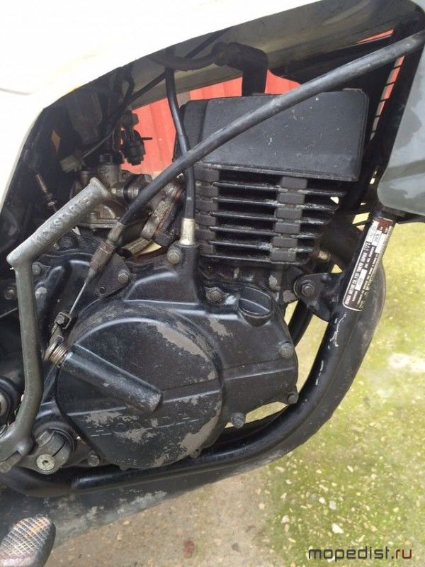

Хозяин настаивает что в нем стоит родной двигатель с 4мя передачами.
Мне продавец ямахи тдр50 очень уверенно утверждал что в ней 4 передачи, но пробная поездка подтвердила что все шесть на месте smile
На всех японцах обычно схема переключения отлита на моторе рядом с лапкой, при осмотре можно сравнить написанное с реальным положением дел.

вживую я его увижу завтра.на фото крышек я видел надписи положения передач.Ну и пробная поездка покажет что к чему.Смущает что масло он с 93го не менял,утверждает что вскрыл крышку посмотреь как там шестерни поживают-"ошеломляющее качество и состояние" и масло светлое и на вид свежайшее)).Я ему сразу сказал-масло 10w30 менять перед перегоном буду обязательно,оно давно деградировало.И еще его "ноу хау"-снял масляный насос так как боялся "вдруг он не работает" и клина даст.Ну и соответственно теперь надо бензин замешивать в баке)).Планирую восстановить сей узел.Добавлено спустя 2 минутыстоит ли вообще заморачиваться с этими аппаратами?

В классической коробке с копирным валом регулировать просто физически нечего, кроме положения лапки на шлицах. Лапка через рычаг толкает вал, и он фиксируется на передаче подпружиненным фиксатором в ответную выемку. Положения деталей задаются только их формой.
Мануал на водяную версию же? На воздущке термостата точно никакого не может быть, и датчика температуры предполагаю что тоже нет за ненадобностью.

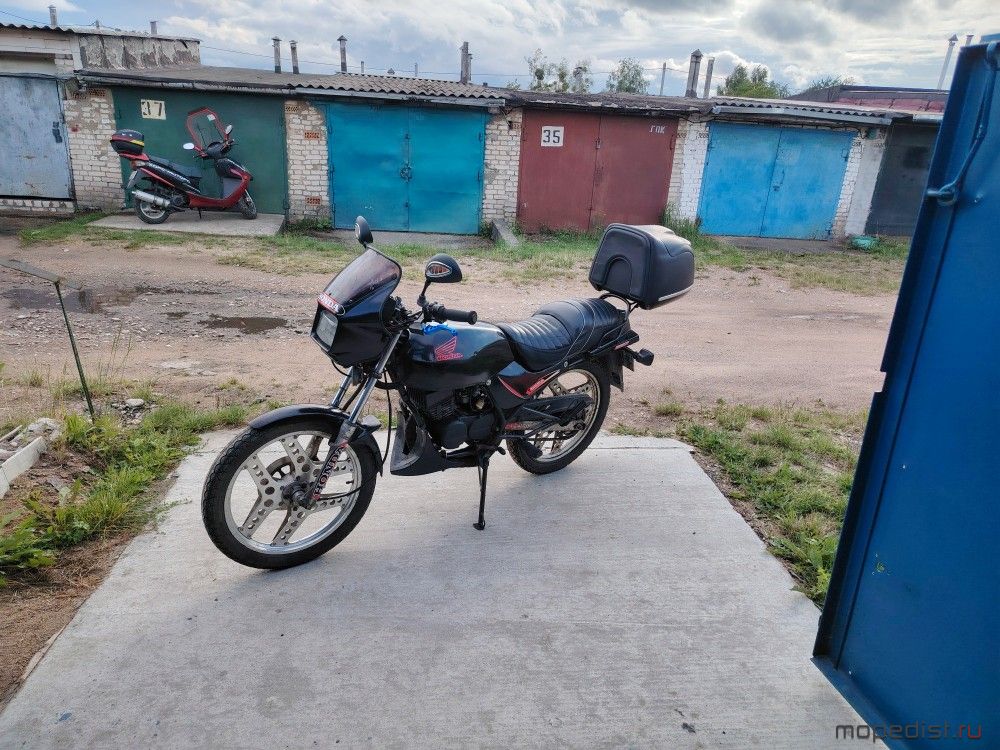

беру.фото позже.на двигателе не пробита последняя цифра.198...Не включаются 5 или 6передачи.буду ехать на 4х.
думаю недовтык передачи из за шайб дистанционных.но это домыслы,все после регистрации.разборка,дефектовка.В родном карбюраторе подломана дроссельная заслонка,стоит китайский.буду восстанавливать родной карбюратор по возможности.
пока в мрэо ехали-перелив пошел в карбюраторе.жестко бензин полился.разобрал,собрал,пока норма.

Добавлено спустя несколько секундперегон законченДобавлено спустя 1 минутус перекурами,6тью дождями,скоростью 50-55км/ч. заняло 5часов.Добавлено спустя 3 минутызавтра на регистрацию и потом дефектовка и приведение в человеческий вид.
