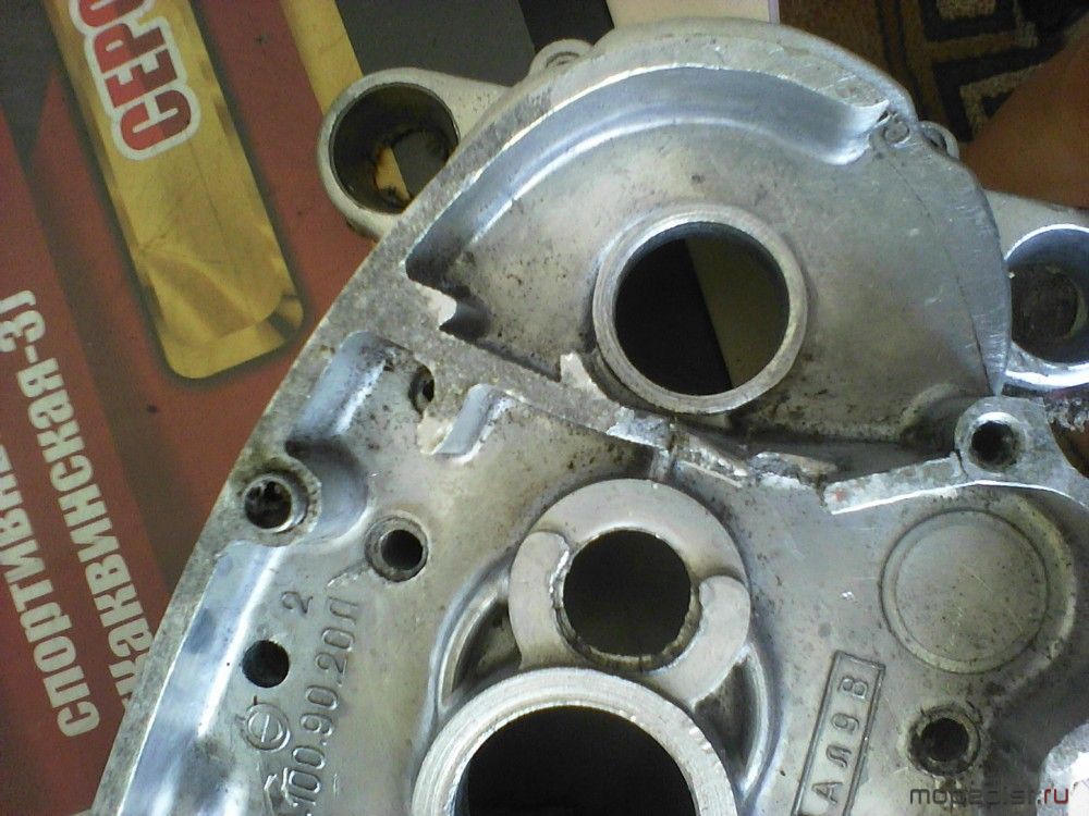

Спасибо за ответ. А еще один вопросик в двигателе вот такая дыра не знаю как она образовалась, но как
мне кажется выбили кикстартером, но впрочем это не важно.У меня вот какой вопрос нужно ли ее заделывать? Если да то чем.Добавлено спустя 2 минуты
Добавлено спустя 20 минутА еще как можно достать центрирующие втулки?
Угар
2164 дня назад
Неси к аргонщикам вместе с крышкой.Ищи ближайший ремонт литых дисков,наварят недостающее.Потом срезай лишнее,бери наждачку и притирай на ровной поверхности(фанерка,стекло,етс).Добавлено спустя 2 минуты
LTR:
Направляющие крышки картера?подходящую трубку отрезаешь по месту и чуть спиливаешь на конус.

LTR
LTR
Серов
3805 дней назад
Нет, я имел ввиду не то где их взять,(трубки центрующие) а то, как их достать из двигателя. Пробовал пассатижами не вышло. И вот не знаю как к ним подступится.
3 часа назад
Обычно сами вываливаются, если не хотят то пассатижами, можно с подогревом мяса картера, у алюминия коэфициент расширения выше. Смять не бойтесть, есть в продаже. Партнамбер 2101-3512135. В автозапах с хорошим ассортиментом всегда найдётся, где ориентированы на косметику можете не искать

А вот дыру на двигателе нельзя ли заделать холодной сваркой? И вообще что будет с двигателем если будет в нем дыра вот в этом месте?
magdino1951
Владимир-Волынский
952 дня назад
Будет все время сопливить маслом.Лето,зима,перегревы -Вам же сказали,что коэффициент расширения у АL довольно большой,поотрывается,в микротрещины пойдет на стыке клей-корпус.
Alllexius
Агрыз
1289 дней назад
Сопливить будет недолго, Вы её кик-стартером обратно отколите. Подобный дефект я так устранял:
нашёл подходящий по размеру кусок картера, выпилил как можно точнее соответственно краёв отвертия, отдал аргонщику. Лишнее затем убрал напильником и притиркой. направляющие втулки нормально пилятся из подходящей медной трубки от тормозной системы грузовиков. Примерно 13-15 мм в длину.
