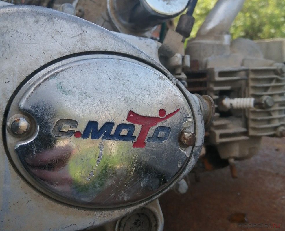

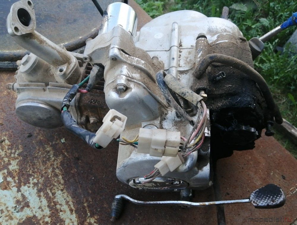

Всем привет! Сегодня выкупил с чермета мотор от альфы. Спецы помогите узнать подробности про мотор. Маркировку еще не оттирал. Полтинник?

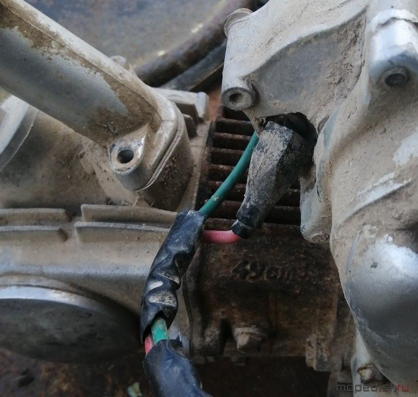

На цилиндре надпись 49

Выломан кусок головки. Это головка под замену?

Что было в этом отверстии? Сейчас оттуда вытекает масло, если наклонить.

Нормальный ли производитель?
"Что
Похоже на полтинник. Вылома не увидел.
Стоял датчик переключения передач.

Это очень хорошо, что вылома нет. Спасибо! А как уровень производства? Или у китайских пофиг?

Судя по диаметру выпускного канала семидесятка, да и не возили с мото честные полтинники очень давно. Когда я там работал более 10 лет назад, мопеды были зонгшен, лифан и ещё какого-то завода с непроизносимым названием, но тоже пристойного качества. И вообще в целом хлам не возили. Но тогда и брендированых крышек ещё не было, позже мог быть уже другой производитель. Но в целом с китайцами пофиг, массовые моторы в 99% случаев нормально сделаны.
7 часов назад
Мотор походу норм, если звёздочку так смогли укатать в хлам, пробег не меньше двадцатки.
Был бы хреновый мотор - развалился бы намного раньше.

Хороший мотор, у отца на мопеде точно такой же, пробег далеко за 30ткм без ремонтов. Если на цилиндре справа есть буквы ZC - значит Зонгшен, если ничего не менялось
Кошерно!
МихалСаныч:
Не понятно, что там выломано, если в районе крепления глушака, то ничего страшного.
Судя по внутреннему диаметру патрубка, на вид 19-22 мм . Полтинник 16 мм
Узнать точнне можно измерив линейкой длину цилиндра.

И на 50 кубах встречаются впускные дырки под 20мм, а вот впускное 20-22 уже обличает кубатуру с вероятностью 98%. Я понимаю, что у нас тут мопедизм, однако гадать что за мотор бесполезно, надо отмывать и смотреть маркировки и косвенные признаки. Пока могу судить по широкой площадке под маркировку на цилиндре и отсутствию третьего ребра на головке что это полтос. Если при этом всем на головке отлито Е22, а на цилиндре ZCH то с завода там ничего не менялось.
Это специально так сделано, для легкости установки трубы глушителя.
