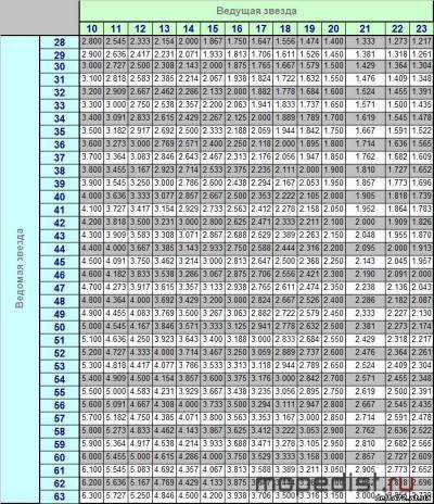

В помощь - таблица отношения ведомой звезды к ведущей (чем больше эта величина - тем больше тяга и наооборот, чем меньше эта величина - тем больше скорость).
