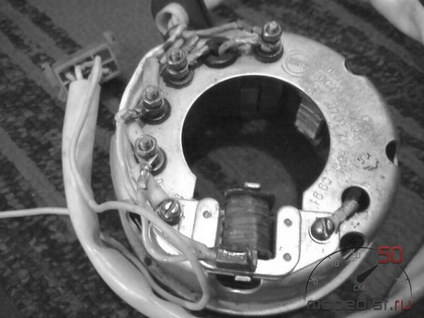

через прибор ??? я ж через него и говорил, прозванивать будешь генератор, а там померяй напряжение ( я ж говорю нажми на звонок и крутани лапкой, будет гудок, знач напряжение выходит с бкс !)

ну нужно посмотреть напряжение с бкс, и генератор прозвонить !

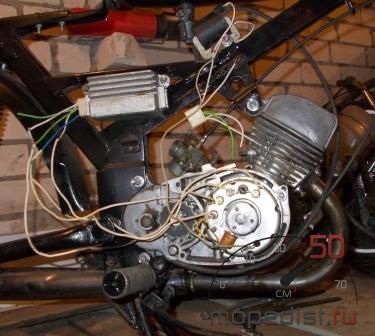

Нет ИСКРЫ в чём дело? Может не правильно подключил схему.!!! Каммутатор вздутый! Подскажите зарание спасибо!)
Андрей
andruxxa
Ковров
9 часов назад
Так ты фотку сделай как подключаеш, с генератора от датчика провод нужно на коммутатор, и на массу, с коммутатора на бобину, т.е. всего 2 провода, чтобы появилась искра, если не уверен в коммутаторе, возьми у друзей для пробы от восхода 6в.

Вот моё подключение!
Андрей

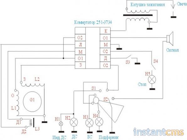

Андрей, Вот тебе схема подключения посмотри та ли ты все подключил, и невидно подключена у тебя масса на раму?
Генератор G1 состоит из двух катушек L1, L2 и датчика положения ротора L3. Все клеммы генератора на рисунке расположены также, как они стоят на реальном генераторе. Питание мопеда раздельное - с катушки L1 снимается переменный ток напряжением около 5 вольт для последующего выпрямления в коммутаторе и питания осветительных приборов и звукового сигнала. С катушки L2 снимается напряжение порядка 70 вольт для питания схемы зажигания. С коммутатора (вывод "К") импульсы поступают на катушку зажигания, и с ее повышающей обмотки подаются на свечу. Момент пробоя свечи (поджигания топлива) соответствует такому положению ротора генератора, когда переднее (по ходу мокика) ребро сердечника катушки датчика L3 совпадает с передним (по ходу вращения ротора) ребром проточки на роторе. Т. е. тому моменту, когда прорезь между магнитами ротора начинает проходить над сердечником датчика. Выключатель S3 при замыкании на массу отключает зажигание. С выводов коммутатора, обозначенных буквой "О" с цифрой, снимается постоянный ток напряжением 6вольт для освещения и сигнала. Выключатель S4 механически соединен с ножным тормозом и включает стоп-сигнал. Выключатели S1 и S2 объединены в один. S2 - это кнопка подачи звукового сигнала, а S1 - включает дальний или ближний свет фары и подфарник (когда включена фара в любом режиме). Лампа H1 стоит вверху фары под пластмассовым колпачком и служит для индикации дальнего света. Для более яркого освещения рекомендую соединить два ценральных вывода S1 (лампы H2 и H3) между собой. Тогда в любом положении S1 (кроме центрального) будут гореть обе спирали лампы (на схеме обозначены как две разные лампы H2 и H3).

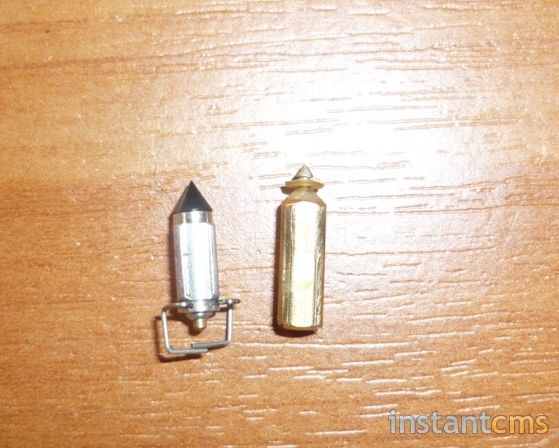

Всем привет помогите пожалуйста советом у меня не заводится мопед(двиг в-50м)опять же всё упирается в карбюратор когда я его разобрал у меня вызвало большое сомнение игла вот она (та что слева) по сравнению с простой:
я незнаю что делать у меня есть родная и ещё куча всяких запчастей можно собрать но вопрос надо ли
когда нажмёш на подсос то после этого мопед на секунду заведётся потом опять ноль
поплавковая камера отрегулированна других вариантов нет что делать? sad

Та, что с лева, она от скутера и в к60 стоять не должна никак! Ставь родную!

спасибо но при покупке стояла именно она)

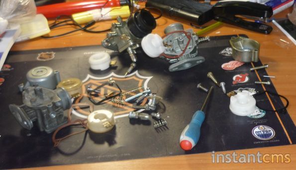

ну вот сделал я сборный карбюратор ,а корпус посчиталчто лутше взять сделанный в ссср
надеюсь что заработает) smile
